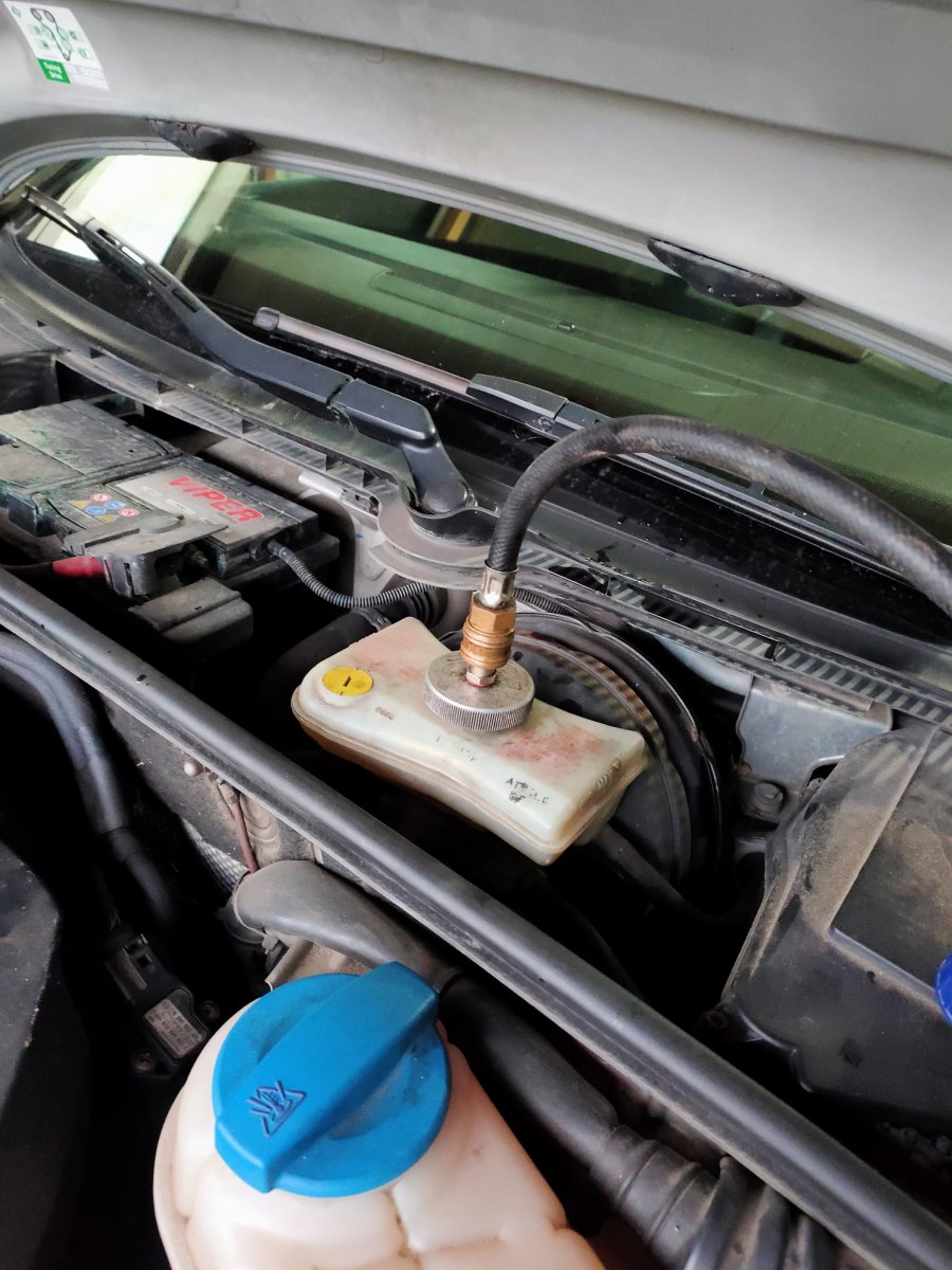

Widzę że wymieniałeś rozrząd , jak to jest z tą chłodnicą klimatyzacji , da rade zrobić to tak aby nie odłączać jest tylko tak odchylić nie tracąc czynnika chłodzącego
Da radę. Odkrecasz chłodnice od pasa i sobie dynda tak jak na foto
Ok wielkie dzięki :D

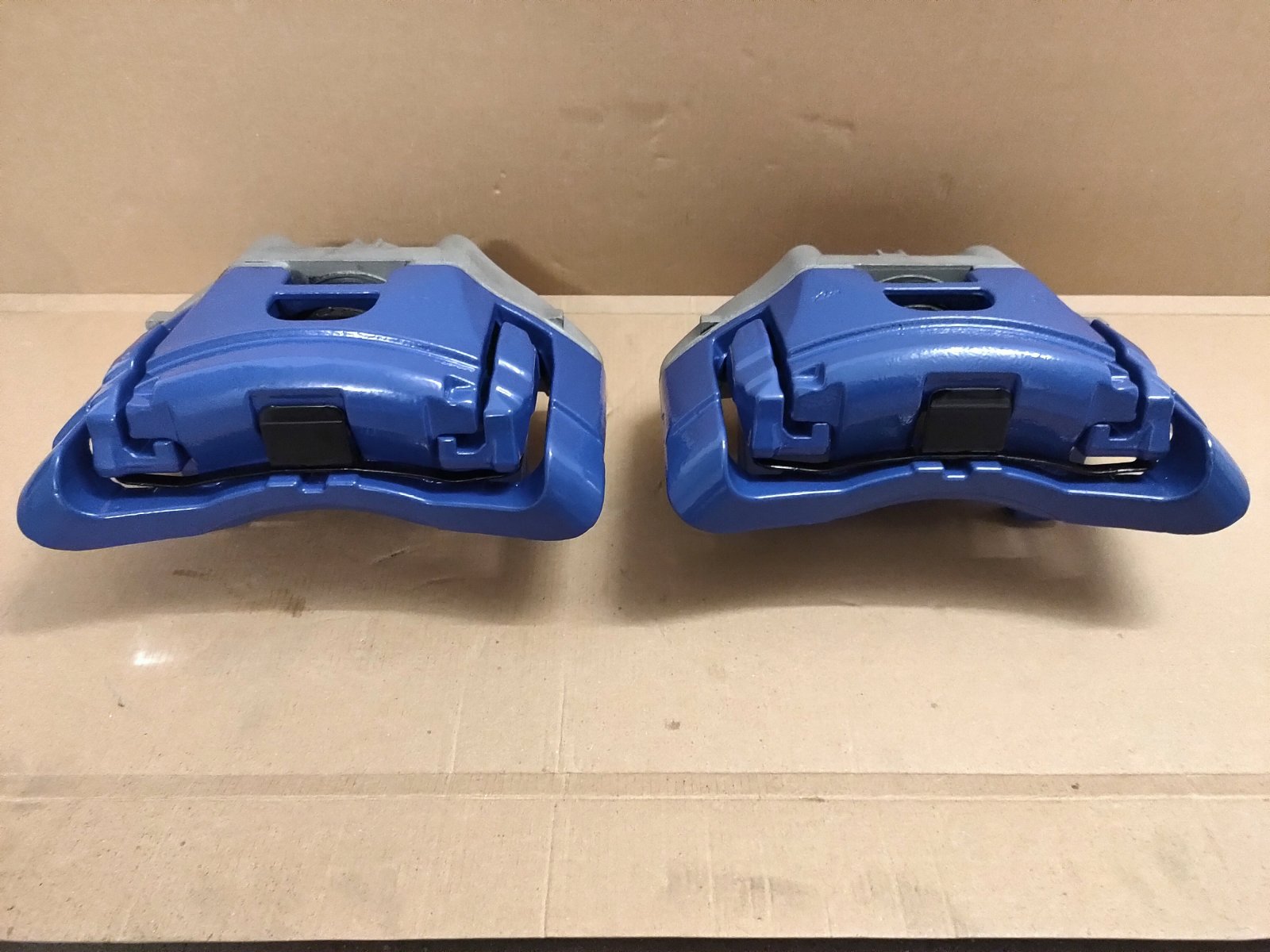

Jako że przednie heble się kończą to nastał dobry moment aby zrobić swapa na 320. Dzisiaj wszystko wypiaskowałem i teraz bije się myślami czy pomalować to pędzelkiem czy dać w proszek?
Kolor do końca jeszcze nie wiem ale będę wybierał pomiędzy niebieskim (m power) a zielonym (kawasaki). Myślę że do srebrnej budy będzie git.

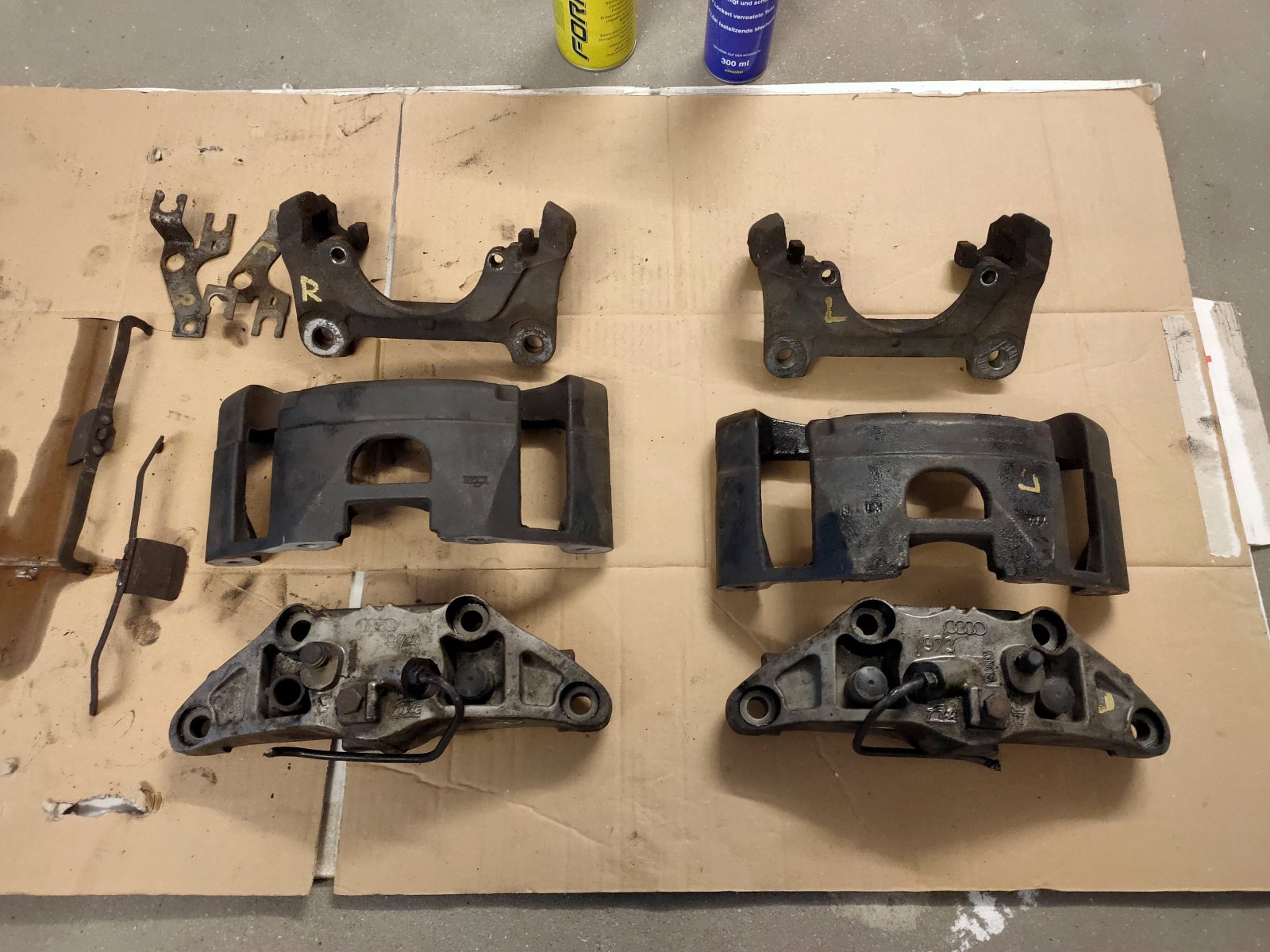

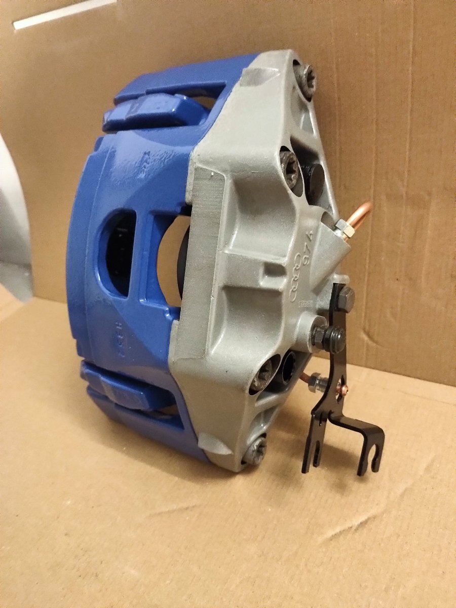

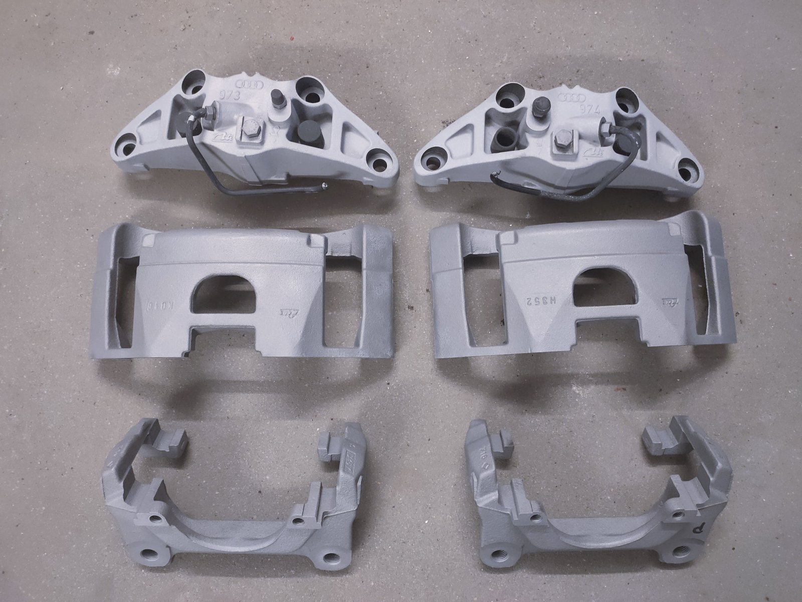

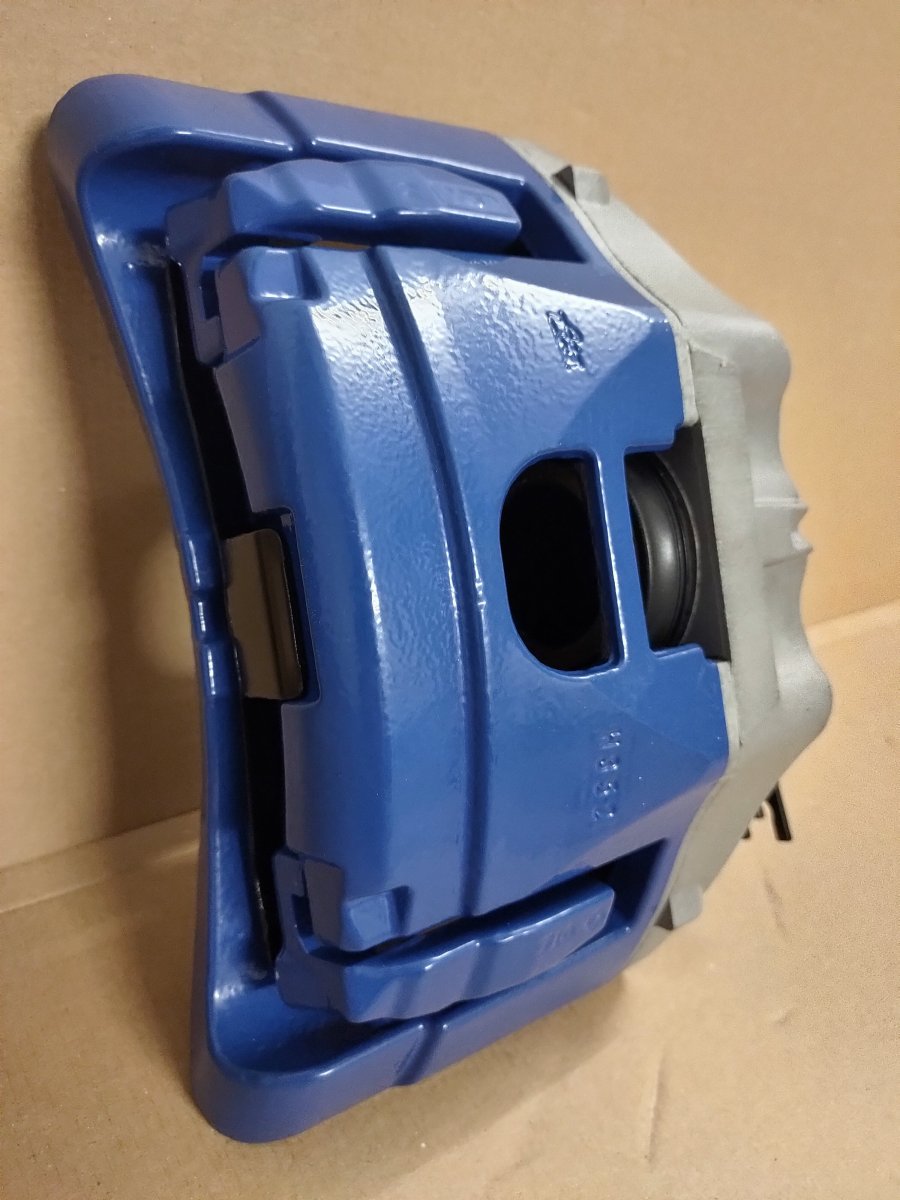

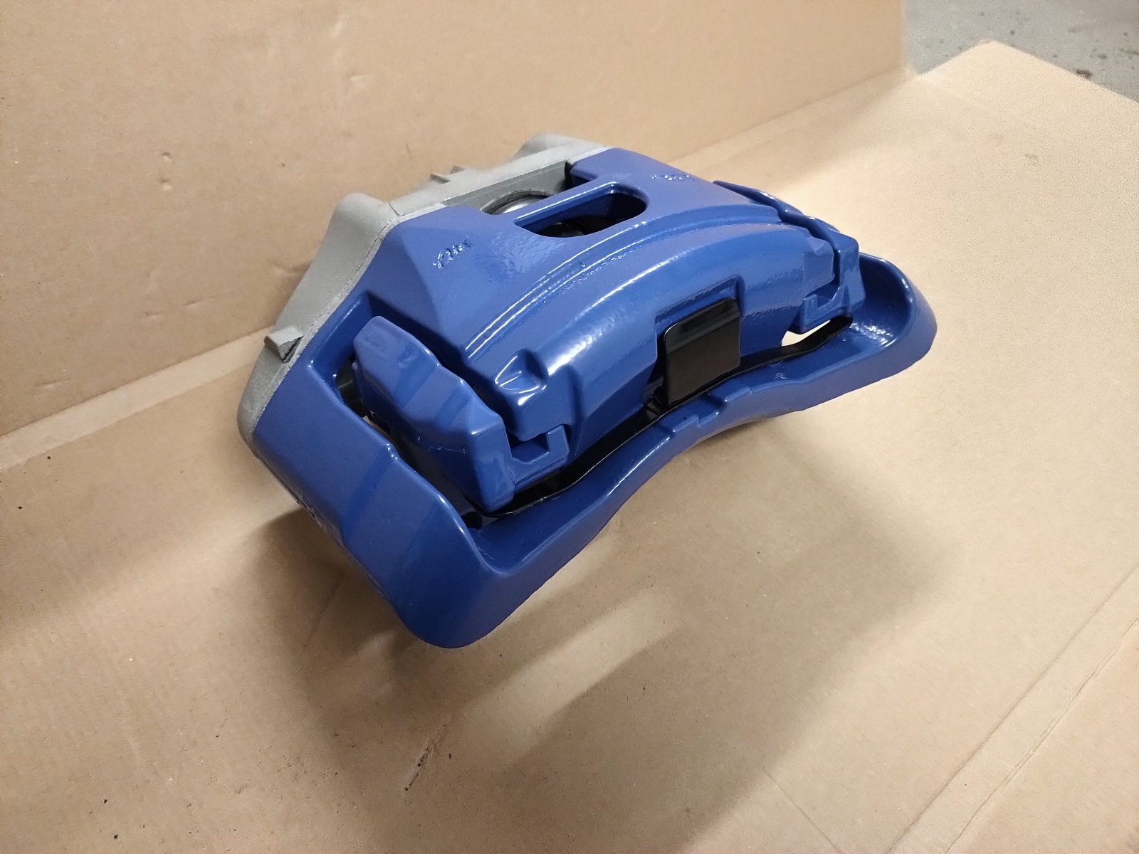

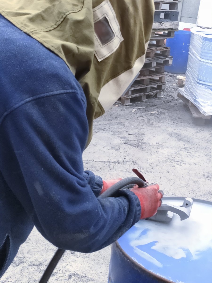

Zaciski już po SPA. Całość wpierw wypiaskowałem, później w proszek. Aluminiowe tyły prysnąłem bezbarwnym żeby syf się tak ich nie łapały. Blaszki docisku jarzma i mocowania przewodów hamulcowych prysnąłem czarnym i na to klar. do tego nowe uszczelnienia i rurki miedziane. Pozostało zamontować, sprawdzać, oceniać poprawę hamowania:kox:

Fajnie zrobione, do srebnego będzie pasować ten kolor ??
Z hebli będziesz Pan zadowolony :decayed: Różnica duża między serią a 320/288

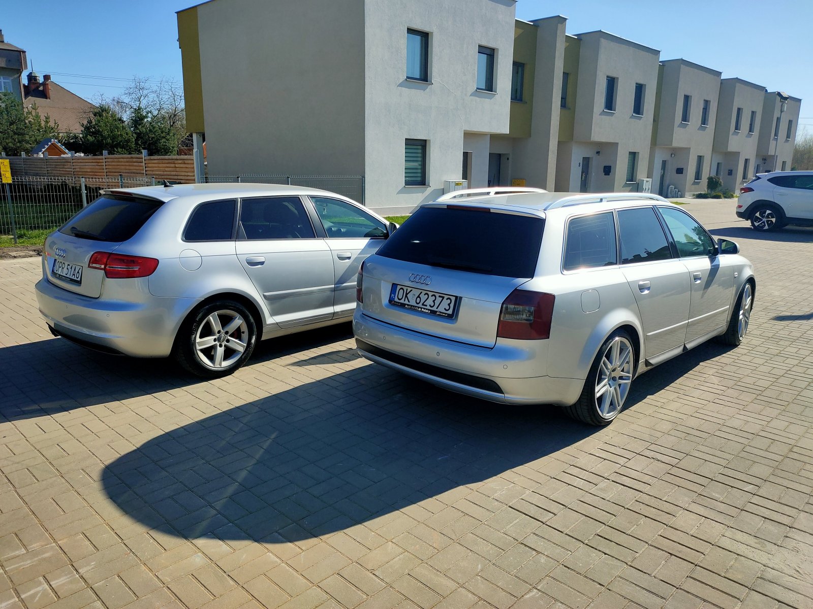

Do rodzinnej floty dołączyły kolejne OOOO :banan: żonowóz.
A3 8P Sportback modelowo 2009, 3xsline, 2.0TFSI DSG.
Świąteczna sesyjka prezentująca nowy nabytek
Edytowane przez jaras99
Obydwa OOOO dobrane kolorem ?
No tak się jakoś złożyło:wink:

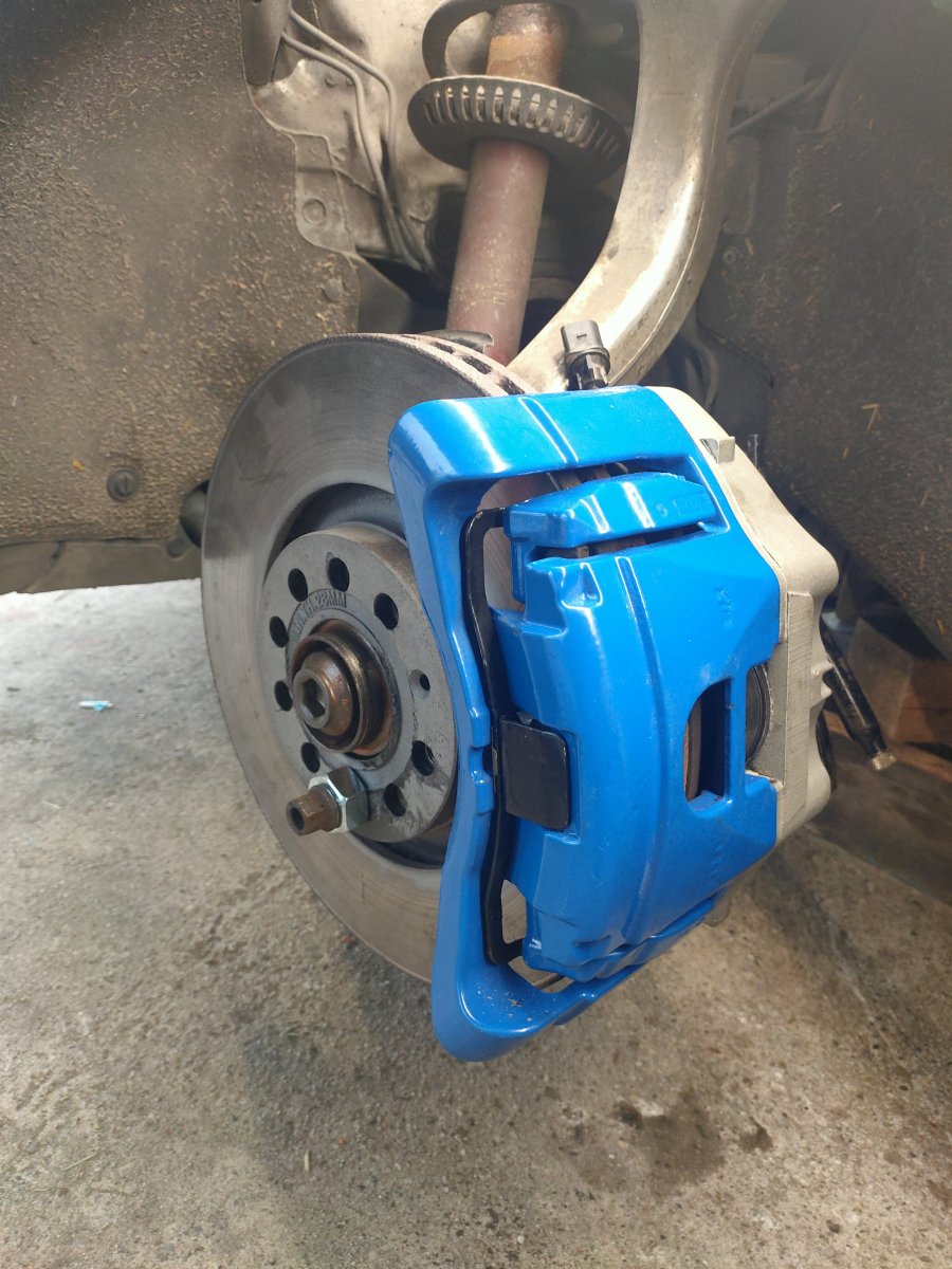

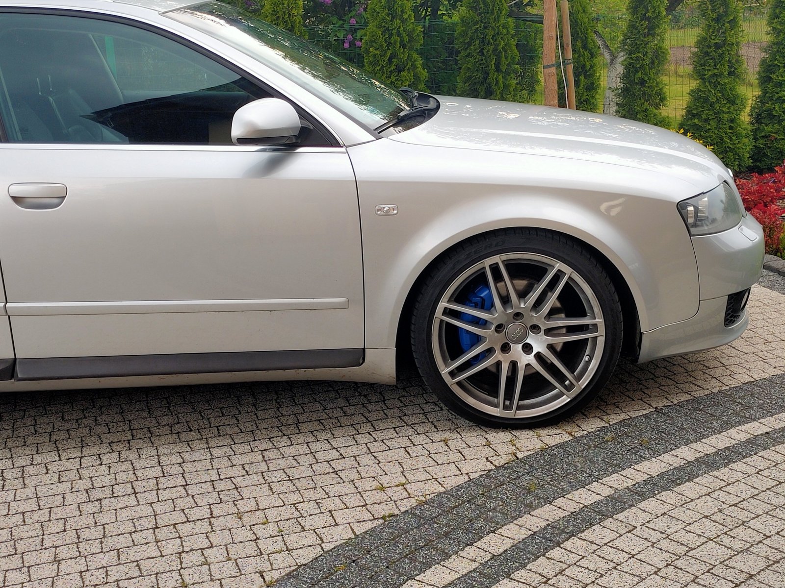

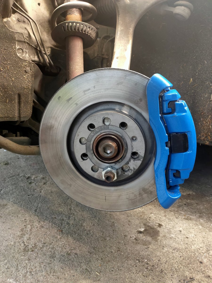

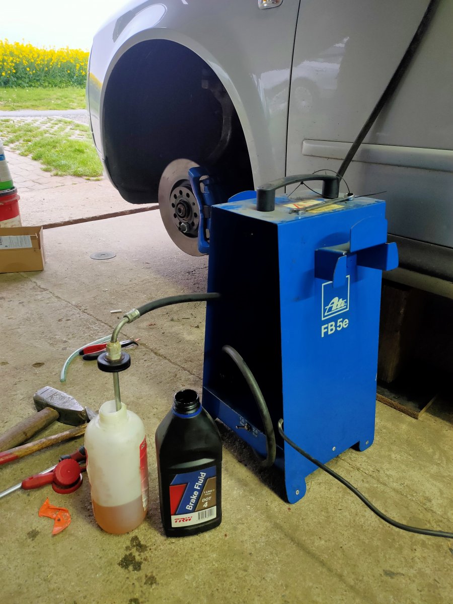

Wreszcie się zabralem i zamontowałem. Rzeczywiście zgodnie z waszymi sugestiami mod typu "must have". Teraz czuje, że jest czym hamować. Zabieram się za tył. Przy okazji wymiana płynu hamulcowego.

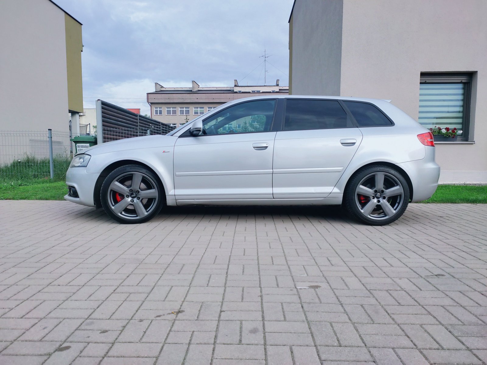

Do żonowoza wrzuciłem łopaty 18stki po liftingu proszkowym. Efekt jest zacny ale aż się prosi żeby trochę go położyć..i to tak never ending story...
Na takim mniejszym aucie większe felgi nie giną, wychodzą na 1 plan elegancko ? ciut niżej i by była bajka ?
Zgadzam się. Wyszło miodzio. Miałem trochę obawy co do doboru koloru ale do srebrnego fajnie to wyszło. Chciałem czarne w pianoblack, ale być może by się to zatraciło, nie byłoby tak zaakcentowane. Nad lekką glebą już myślę. Chyba jakieś eibach prokit. Audi i tak już jest seryjnie położone, wersja ambition, czyli poziom średni

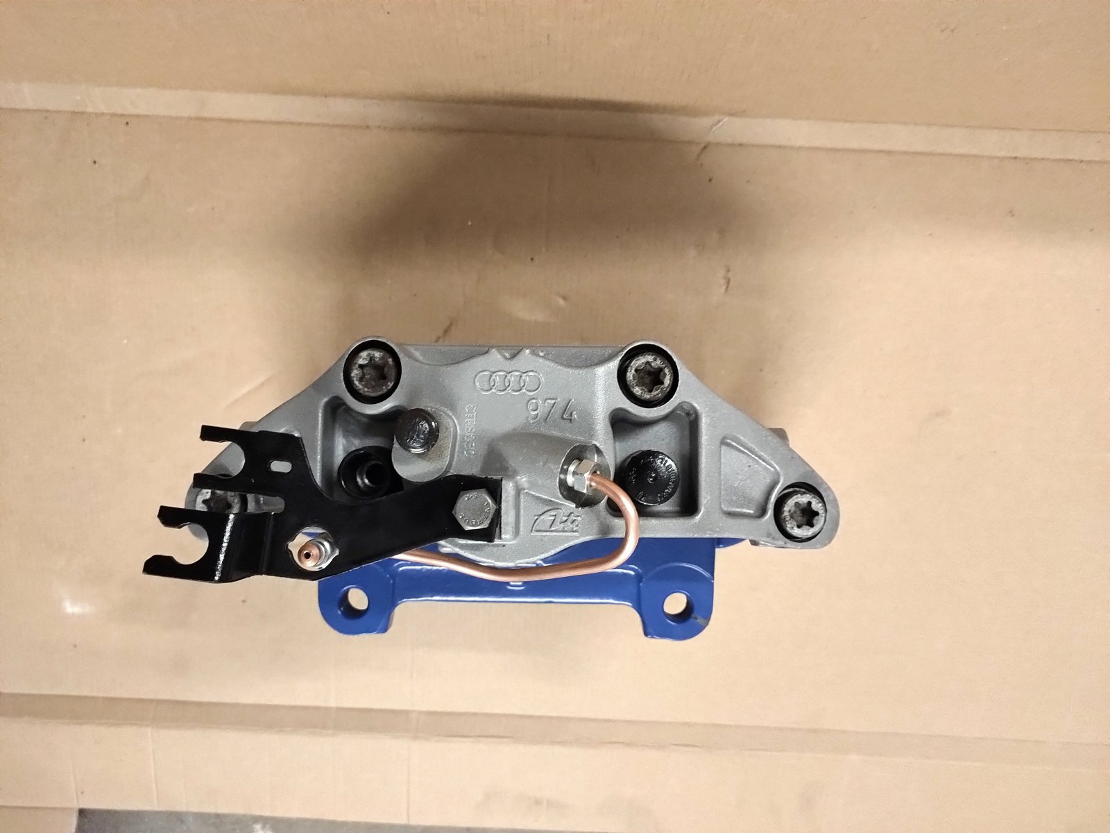

Witam. Miedziane przewody sam zakuwales czy kupowales gdzieś? Jak robiłeś sam to jaka długosc i mniej więcej kształt? Ja swoje pociąłem i już niestety nie pamiętam jak to szlo ?
Kupiłem gotowe na allegro, przewód 25cm, M10x1. Jak będziesz miał zacisk w ręce to sam sobie określisz jak podogniać. Najlepiej sugeruj się zdjęciami z neta, np moimi:wink:
Masz foto, które pomoże
Ok dzięki wielkie ? coś tam pamiętam jak to szkło ale jakis czas temu już to rozkrecalem więc różnie to jest. A powiedz mi jeszcze zacisk tzn jego 2 części na te 4 śruby skrecales na oko czy z jakimś konkretnym momentem?
Na oko:wink: tzn aż pary w ręce zabrakło. Jak będziesz rozkręcał to poczujesz, że jest naprawdę mocno skręcone.
