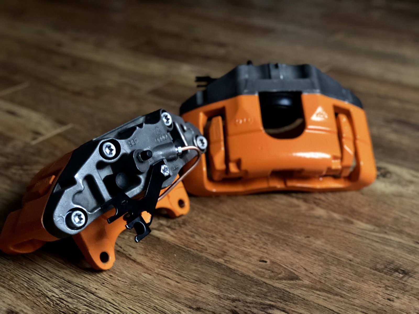

Witam panowie - szykuje się na kwietniowa przesiadkę na heble z S4.
Mam zaciski
mam stalowy oplot HEL’a od @Dev
Pozostaly osłony tarcz ( pewnie ASO, chyba ze ktoś ma..) płyn i najważniejsze - tarcze i klocki.
Chce perforowane, ze względów estetycznych, tylko pytanie jakie tarcze brać ? Otto Zimmerman ? Rotinger Graphite ? Ferodo ? Textar ?
klocek tez nie wiem jaki. Do tej pory myślałem nad DS2500, ale nie jeżdżę tyle sportowo żeby wykorzystać jego potencjał. Heble muszę mieć dobre bo mieszkam w górach i przy jakimś upalaniu mam więcej hamowań (ostrych) niż nawet w mieście. Wiec coś lepszej klasy, ale nie na tor.

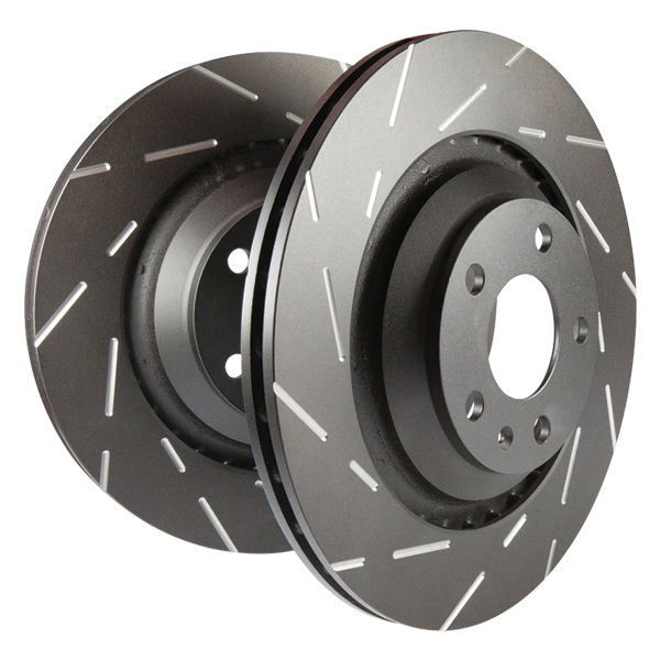

Co to :eusathink: za tarcza? Fajna, coś dla mnie
EBC ULTIMAX
