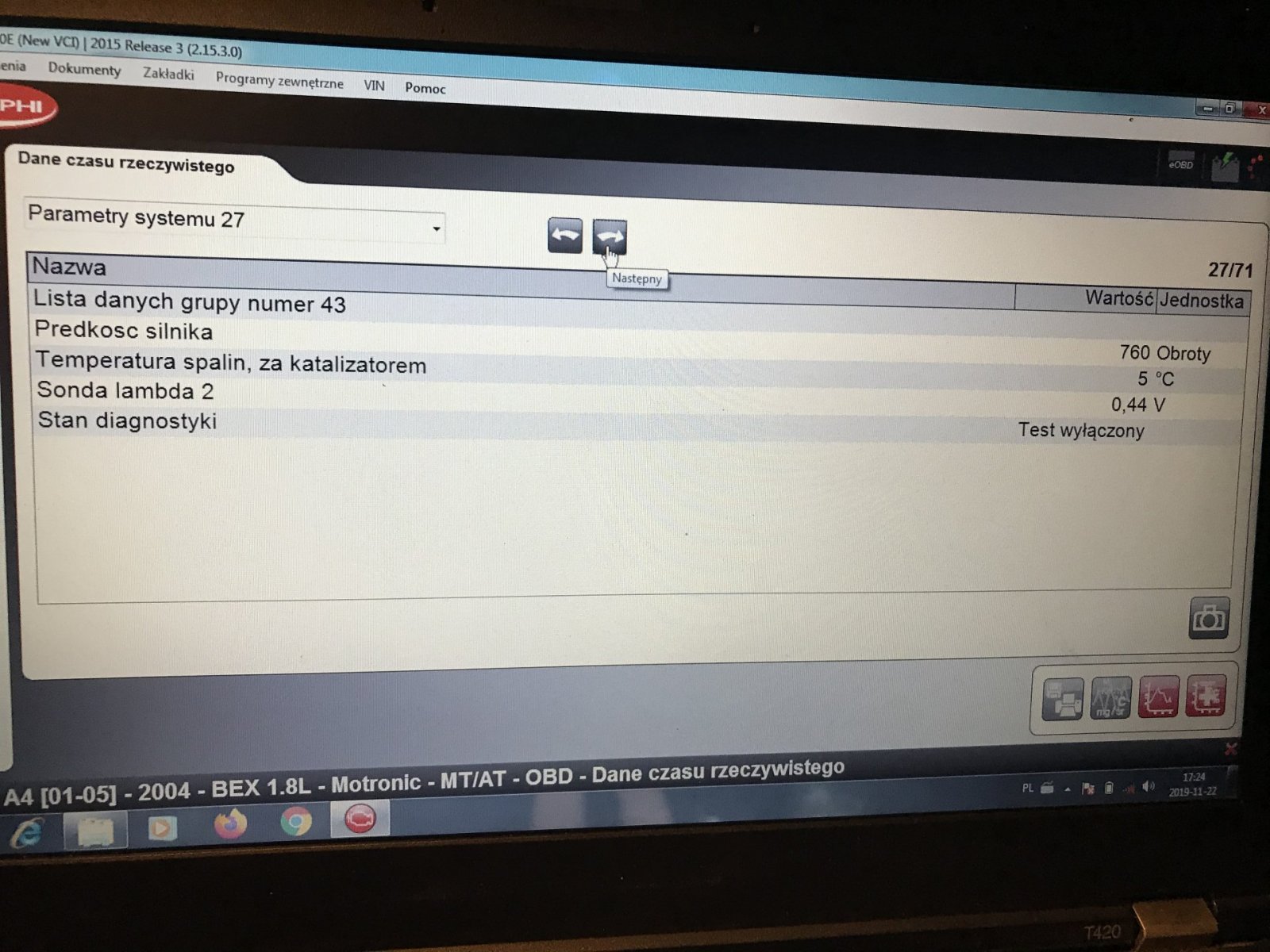

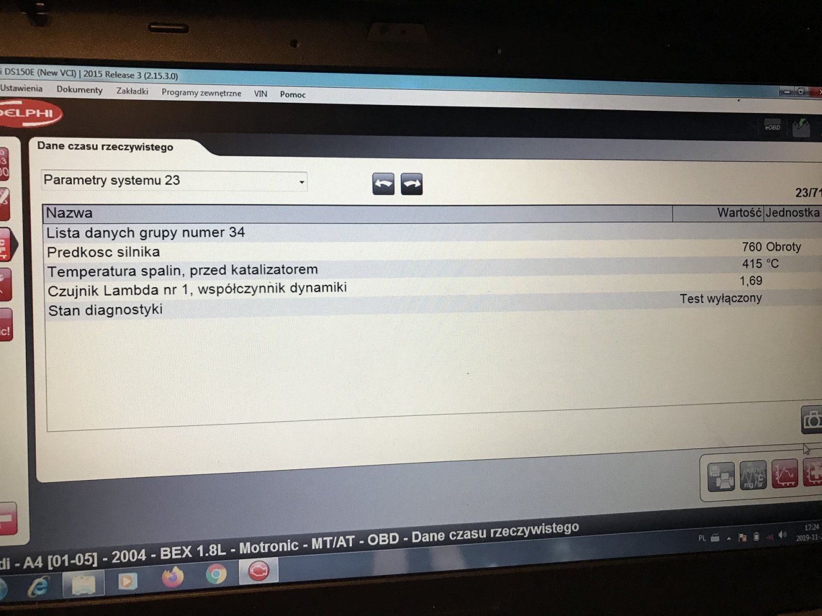

Mam ostatnio problem z zapalającym się check engine. Podpiąłem pod komputer aby sprawdzić co to i na drugiej sondzie lambda pokazuje cały czas taka sama temperaturę- 5 stopni. Mimo że silnik już osiągnął prawie 80 stopni. Poniżej wrzucam zdjęcia z programu. Czy ktoś mógłby mi podpowiedzieć czy sonda jest zepsuta? Albo jakieś inna przyczyna tego może być?

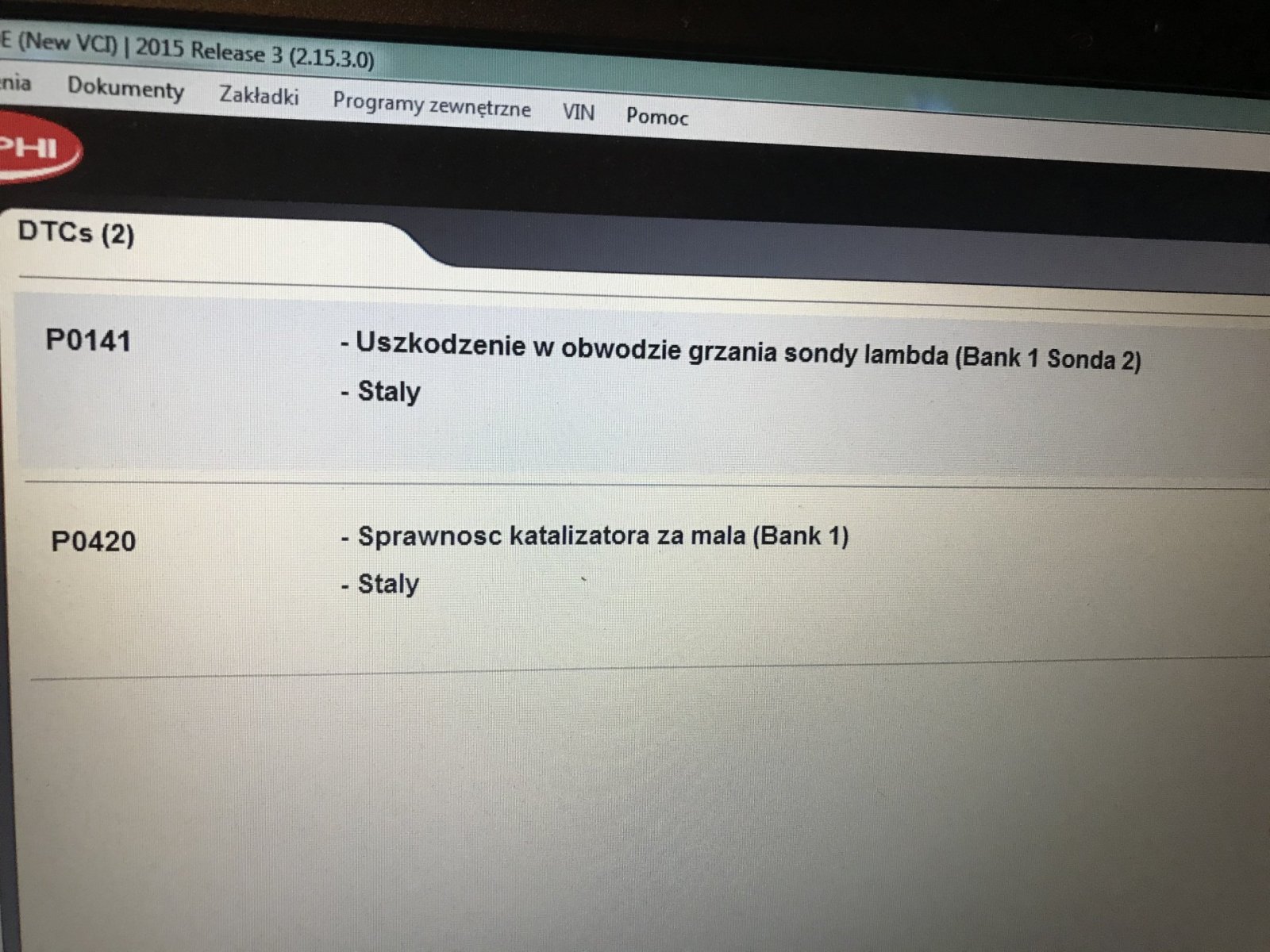

Byłoby łatwiej gdybys podał jaki bład jest.

Kod błędu to P0141.
O ile się nie mylę przyczyną może być źle wystrojone LPG, ale niech inni się wypowiedzą.

Źle wystrojone lpg może powodować błąd kata. Sonda za katem raczej do wymiany. Jakbyś miał vcdsa to można by określić dokładnie co i jak.
Kolega ma kompa pod Vaga. Co dokładnie w nim sprawdzić? Nie za bardzo się na tym znam :)
Najpierw podłącz się pod sterownik LPG.

W dziale diagnostyka masz o logach, a na forum vw ładnie opisana diagnostyka sond i katalizatora za pomocą vaga. Znajdziesz, bo to jeden z pierwszych linków w wyszukiwarce.
