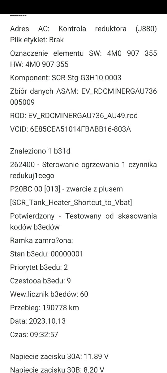

Kędzior Opublikowano 19 Października 2023 Udostępnij Opublikowano 19 Października 2023 Wiem mam pytanie, jeżeli adblue zostalo wyłączone to czy podczas skanowania vcds będzie pokazywało jakiś błąd? Byłem oglądać auto w którym była awaria adblue i była ona wyłączona a na vcds pokazało błędy. Czy to normalne ? Poniżej scr Odnośnik do komentarza Udostępnij na innych stronach Więcej opcji udostępniania...
