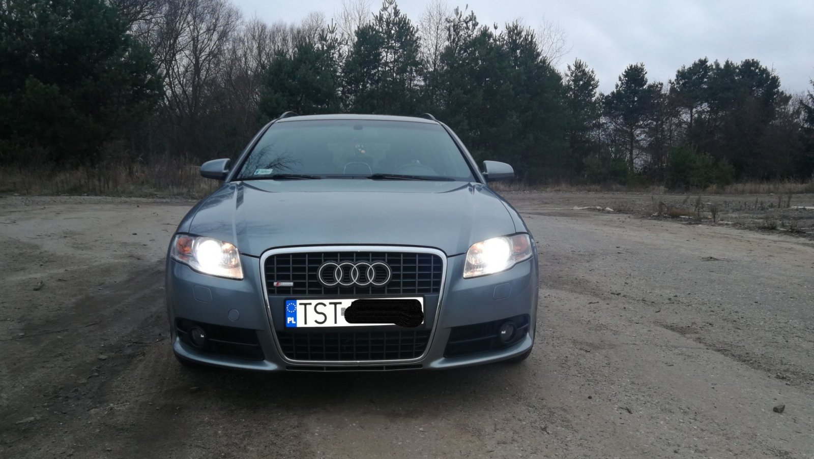

RogalTsT Opublikowano 2 Grudnia 2019 Opublikowano 2 Grudnia 2019 (edytowane) Witam wszystkich forumowiczów. Po ponad rocznych poszukiwaniach mogę wreszcie zaprezentować moje A4. Autka szukałem może i dość długo ale nie chciałem kupować na wariata, starałem podejść do tego na spokojnie bez ciśnienia, jako że miałem czym jeździć jakoś łatwiej mi było o zimna krew przy zakupie. Tak więc 10-tego października 2019 udało się upolować egzemplarz wg mnie( i jak się okazuje nie tylko mnie) w bardzo dobrym stanie ze sprawdzona historią serwisową pokrywającą się praktycznie w 100% z tym co mówił sprzedający. A4 pochodzenia szwajcarskiego zakupiona w Szwajcarii z hałasującym łańcuchem przez człowieka który dorabia do mundurowej emerytury handlem autami z wadami/usterkami. Usterka została usunięta ( wymieniony łańcuch i napinacz oraz rozrząd) do wglądu była faktura a że po weryfikacji przez mojego mechanika czy faktycznie jest tak jak mówi sprzedający idt. itp. auto wróciło ze mną. Kilka fotek: Wyposażenie: Silnik: 1.8T BFB 163 kM Napęd: ośka Skrzynia: Multitronik Rok produkcji: 2006 Najechane 203tyś km w dniu zakupu ( wielce prawdopodobne że realny przebieg) Wersja 2x S-line Radio RNS-E Zawieszenie: 1BE DRL+Comming/Living home Automatyczne światła bixenon 4xElektryczne szyby Fotele S-line Speed Elektrycznie regulowany odcinek lędźwiowy Wysuwany odcinek przednich foteli pod uda/kolana Trójramienna skórzana kierownica z multi Lusterko wewnętrzne fotochromatyczne Otwieranie i domykanie szyb z pilota Tempomat Subwoofer fabryczny Climatronic dwustrefowy Czujnik zmierzchu i deszczu Podświetlany podłokietnik, schowek, popielniczka, panel oświetlenia w podsufitce Elektrycznie sterowane i podgrzewane lusterka ABS, ESP, Passenger Air Bag ON/OFF Spryskiwacze reflektorów Alarm, centralny zamek, 8x Airbag Roleta bagażnika + wejście na zapaliczkę Podłokietnik z tyłu Isofix I pewnie wiele rzeczy o których nie wspomniałem Co do moich planów odnośnie auta. Na pewno nie będzie ono modzone pod kontem osiągów itp.. w zupełności wystarczy mi to co jest, auto kupione do codziennej przyjemnej jazdy. Z pakietu startowego zrobione co trzeba. Rozrząd będzie wymieniony raz jeszcze na wszelki wypadek ale to za jakieś 15tyś może( jak pisałem wcześniej wymieniony przez sprzedającego zweryfikowane info w tej chwili nie pamiętam na jakich częściach, mechanik stwierdził ze nie na najtańszych) Z rzeczy zrobionych na chwilę obecną: - Przez wlew oleju jak i olej na bagnecie wyglądał całkiem ładnie co potwierdziło że silnik w całkiem ładnie utrzymany, lecz by spać spokojnie miska poleciała w dół, załączam foto miski i smoka przed i po czyszczeniu. - Wymieniony oczywiście olej na nowy: RAVENOL VST 5W40 + komplet filtrów ( po prawie 2 tyś stan oleju bez zmian) - Wymieniony olej w skrzyni z pełną diagnostyką u naszego eksperta Bart-a ( skrzynia według niego w stanie idealnym na dzień dzisiejszy) - Założona instalacja podtlenku LPG Stag Qbox+( foto dodane) Reduktor: AC RO1 do 250KM Wtryski : AC W031 Wlew pełny pod klapką Itd.. - Wymienione świece na NGK V-line PFR6Q - Wymienione cewki zapłonowe na BERU ZSE043 ( niestety 3 okazały się wadliwe i na LPG wypadanie zapłonu się pojawiło i trwa walka na reklamacji która zapewne będzie przegrana) Wszystko zawszę kupuję w InterCars. - Założone zimówki 205/50 r 16 Kleber krisalp hp3 z 2018r (zostały z poprzedniego auta) - Felgi 17 s-line z b6 które mega mi się podobają w swojej prostocie oddane do malowania - Wymieniony płyn chłodniczy G12 To chyba tyle jak na chwilę obecną. Plany na przyszłość jakieś tam są ale bez fajerwerków tj: - upgrade softu radia wraz z PL menu i kamera cofania do tego, - wymiana żarówek w drl, - przycienienie szyb, - zakup opon na lato( najprawdopodobniej Debica UHP2 215/50 ) itd. Postaram się na bieżąco pisać o zmianach oraz uporządkować może tego posta gdyż sam nie wiem jak on wyjdzie Zapraszam do opiniowania komentowania i dyskutowania. Edytowane 2 Grudnia 2019 przez RogalTsT . 1

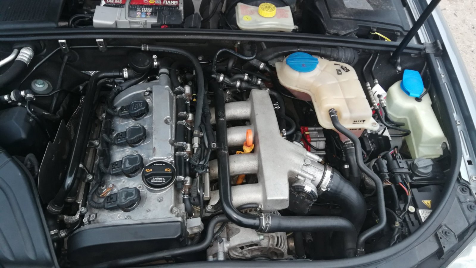

RogalTsT Opublikowano 23 Grudnia 2019 Autor Opublikowano 23 Grudnia 2019 No więc pora na update. Niestety ale nie taki jak bym sobie życzył ? Od jakichś 2 tygodni tocze jak narazie przegraną walkę z wypadającym zapłonem tylko i wyłącznie na jałowych obrotach ?. Na LPG praktycznie zawsze się to pojawia a na Pb sporadycznie. Głównie na 2 cylinderze chodź to nie reguła bo bywa że i skacze po innych cylindrach. Cewki I świece zmieniane miejscami, bez efektu pozytywnego. Cewki nowe Świece nowe Odma wyczyszczna Zaworek odpowietrzajacy zmieniony na nowy z serwisu. Wg. Gazownika jest wszystkie cacy?chodź zauważyłem dziwna prawidłowość tj. Od pewnego czasu która zbiegła się z regulacją gazu nie mogę się połączyć vscs-em z autem na uruchomionym silniku? Na zapłonie się połącze i na Pb mogę robić co chce a jak auto się przełącz na LPG to wywala mi vcdsa i jest ściana nie da się połączyć ? błędów brak no poza wypadanie zapłonu. Ciśnienie na cylindrach 1,3,4 po 11 a na 2-9. Najprostsze rozwiązanie wydaje się ściągać głowice I tu ma dylemat szukać czy czasem Gazownik nie podłączył się gdzieś gdzie nie powinien czy faktycznie ściągać czapkę. Chodź mam naprawdę mega wrażenie że to jakaś drobnostka(I obym miał rację) tyle że jej nie mogę znaleźć?
kamil-vag Opublikowano 23 Grudnia 2019 Opublikowano 23 Grudnia 2019 Standard jak sterownik gazu czyta coś z obd, to Ty nie będziesz mógł się bawić w tym czasie vcds... Jakie masz korekty 032 i 033 ?
RogalTsT Opublikowano 23 Grudnia 2019 Autor Opublikowano 23 Grudnia 2019 Z pamięci nie sypne tymi korektami ale sprawdzę. No i oczywiście tylko na Pb i dam znac?
przem8 Opublikowano 23 Grudnia 2019 Opublikowano 23 Grudnia 2019 (edytowane) Wkrętka szczelna na drugim garze? Nie jest zapocone gniazdo wtryskiwacza benzynowego? Spora różnica w kompresji, która z resztą nie powala, i tu będzie raczej problem. Edytowane 23 Grudnia 2019 przez przem8
RogalTsT Opublikowano 24 Grudnia 2019 Autor Opublikowano 24 Grudnia 2019 W dniu 23.12.2019 o 13:43, przem8 napisał: Wkrętka szczelna na drugim garze? Nie jest zapocone gniazdo wtryskiwacza benzynowego? Spora różnica w kompresji, która z resztą nie powala, i tu będzie raczej problem. Co do kompresji zdaje sobie sprawę że szału nie ma i prędzej czy później się to ogarnie chodź ja mam jakieś nieodparte wrażenie że to coś z osprzętu robi robote? Co do wtrysku to przeszło mi przez myśl że może wtrysk benzynowy puszcza i podlewa w czasie pracy plg. Co prawda z braku czasu jeszcze tego nie sprawdzałem czy sucho koło niego itd.. A czy mogę wtrysk zamienić miejscami bez problemu czy każdy z osobna jest adaptowany w swoim obecnym miejscu? Pozdro
RogalTsT Opublikowano 24 Grudnia 2019 Autor Opublikowano 24 Grudnia 2019 Zauważyłem jeszcze jedna rzecz. Tj auto na jałowym miewa różne obroty w tych samych warunkach obciążenia(klima radio światła itd.) Raz jest 760-780 a raz 820-860. Po świętach się za to na poważniej trzeba wziąć ?
Randor Opublikowano 24 Grudnia 2019 Opublikowano 24 Grudnia 2019 (edytowane) Nie ma się co głowić. Przy takiej różnicy w kompresji czapka i tak jest do zdjęcia. W ogóle kompresja dość średnia (nie tragiczna, prócz drugiego gara) jak na przebieg. Albo jest nierealny albo ktoś dobijał motor słabą oliwą itp choć miska wyglądała bdb na zdjęciu. Ja mam teraz realne 294tys i kompresje po 11-11,5 na wszystkich garach. Edytowane 24 Grudnia 2019 przez Randor
RogalTsT Opublikowano 24 Grudnia 2019 Autor Opublikowano 24 Grudnia 2019 No właśnie w momencie zdjęcia miski nie byłem w stanie uwierzyć moim oczom.. Wątpię żeby ktoś ją wyczyścić tym bardziej że nie było widać śladów takiej akcji. Tzn dokręcania itp. To że czapka poleci w górę to jest pewne? kwestia jak szybko to zrobię i co przy okazji jeszcze się zrobi.
przem8 Opublikowano 24 Grudnia 2019 Opublikowano 24 Grudnia 2019 Wtryskiwacze możesz zamieniać miejscami i nie chodziło mi o to, że puszcza wtrysk pb podczas pracy na lpg, bo to niemożliwe, poza przypadkiem uszkodzonego sterownika ale to przypadek 1 na milion
RogalTsT Opublikowano 24 Grudnia 2019 Autor Opublikowano 24 Grudnia 2019 Teraz, przem8 napisał: Wtryskiwacze możesz zamieniać miejscami i nie chodziło mi o to, że puszcza wtrysk pb podczas pracy na lpg, bo to niemożliwe, poza przypadkiem uszkodzonego sterownika ale to przypadek 1 na milion Uwierz mi ze jak coś ma kogoś zaskoczyć to zazwyczaj mam w tym jakiś udział taki mój fart. I wcale by mnie to nie zdziwiło jak by tak bylo??
