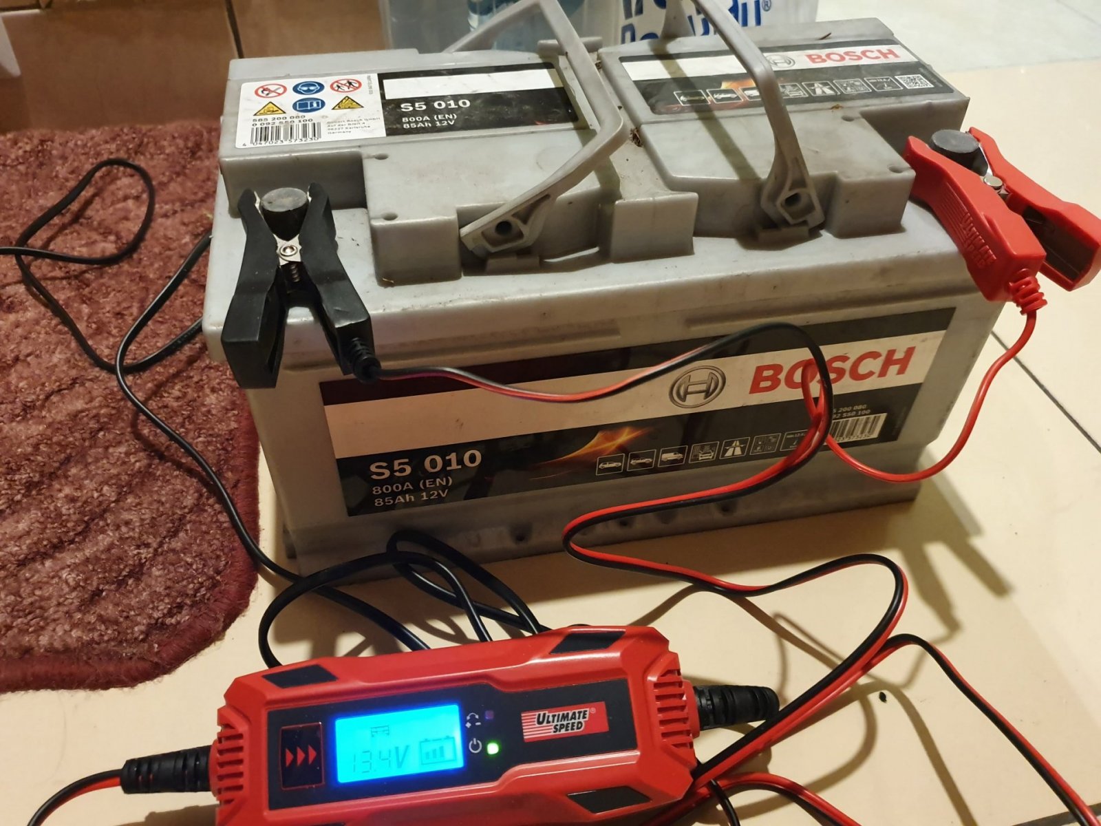

Ładuje od dziś od 11, doszło do 14,3V po czym spadło do 13,1 i teraz utrzymuje się na 13,4V.
Powinien trzymać min ok 12.5 . Jeśli włożysz go rano do auta i będzie miał ok 12.5 v a samochód bedzie miał problem z rozruchem (będzie ciężko kręcił) to wytargaj rozrusznik i oddaj do regeneracji-koszt niewielki
