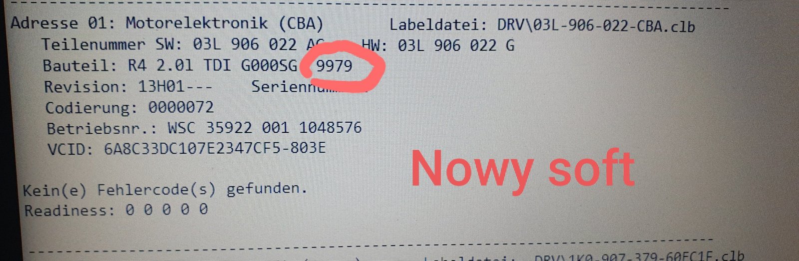

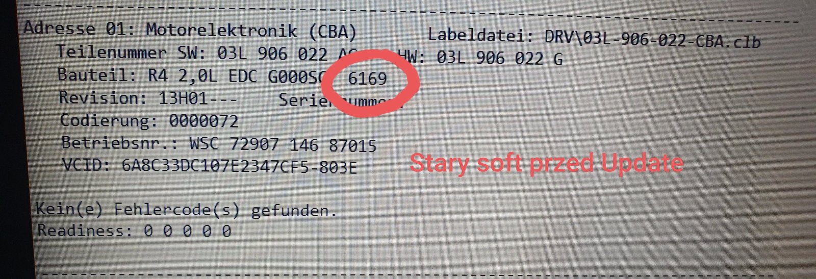

Muskel1 Opublikowano 24 Maja 2020 Opublikowano 24 Maja 2020 Jak zrobisz vcdsem Autoscan masz podane w sterowniku silnika wersje softu. Tu masz na dwóch zdjeciach z Golfa 6 silnik CBAB werdja przed i po update.
