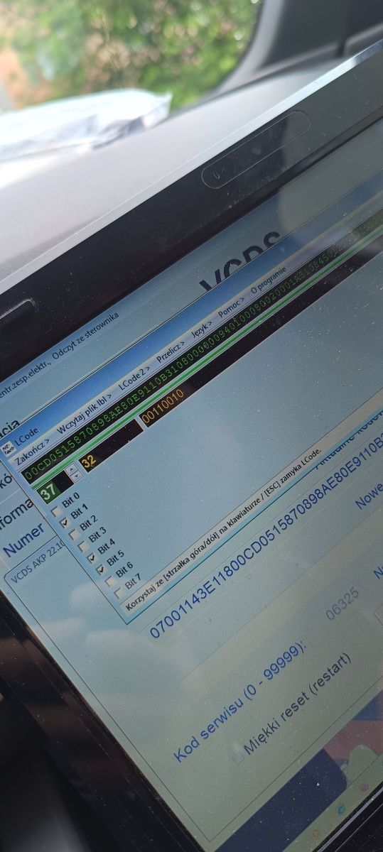

bimber33 Opublikowano 19 Maja Opublikowano 19 Maja W dniu 15.11.2021 o 18:01, Muskel1 napisał(a): w Byte 37 Bit 5-7 ustawić w drop down menu na 40 (APS_variant_MLBevo.8_sensors, czyli aktywować Bit 6 dla 8 czujników). Mam wszystko złożone i podpięte do bcm, biorę się właśnie za kodowanie. Pojechałem do znajomego bo ja mam vcds który jest za stary już do mojego auta. Na kolegi vcds jest możliwość kodowania . Bo wpisaniu dostępu upoważnionego robiłem zgodnie z instrukcją czyli sterownik 09 byte 16, 28, 35 wszystko szło ok. Poległem na byte 37 gdyż nie ma okienka 5-7... Czy to kwestia klona czy coś innego, bo nie wiem o co kaman? Na zdjęciu pokazuję, że nie mam takiej zakładki.
Muskel1 Opublikowano 19 Maja Opublikowano 19 Maja Godzinę temu, bimber33 napisał(a): Czy to kwestia klona Tak.
Muskel1 Opublikowano 19 Maja Opublikowano 19 Maja Godzinę temu, bimber33 napisał(a): Poległem na byte 37 gdyż nie ma okienka 5-7... Czy to kwestia klona czy coś innego, bo nie wiem o co kaman? Napisałem w instrukcji, aktywujesz bit 6. Oczywiście bit 5 musisz wtedy odznaczyć.
bimber33 Opublikowano 19 Maja Opublikowano 19 Maja W dniu 15.11.2021 o 18:01, Muskel1 napisał(a): Rzeczywiście nie dopatrzyłem się, że tam jest napisane aktywować bit 6 ?. Będę robił w wolnym czasie kolejne podejście. Dodatkowo mam jeszcze pytanie odnoście sterownika 13 ACC oraz sterownik 6c kamera. Jak dobrze rozumiem jeśli ich nie posiadam to tam nic nie muszę kodować? Bo ich komputer nie nawet nie Znajdzie? Wiem, że to może głupie i oczywiste pytanie, ale chciałbym mieć już wszystkie wątpliwości ustalone ?
Muskel1 Opublikowano 19 Maja Opublikowano 19 Maja Jeżeli nie posiadasz danych sterowników, to nic tam nie zmieniasz, bo sie z nimi nie połączysz, gdyż ich fizycznie tam nie nie ma.
