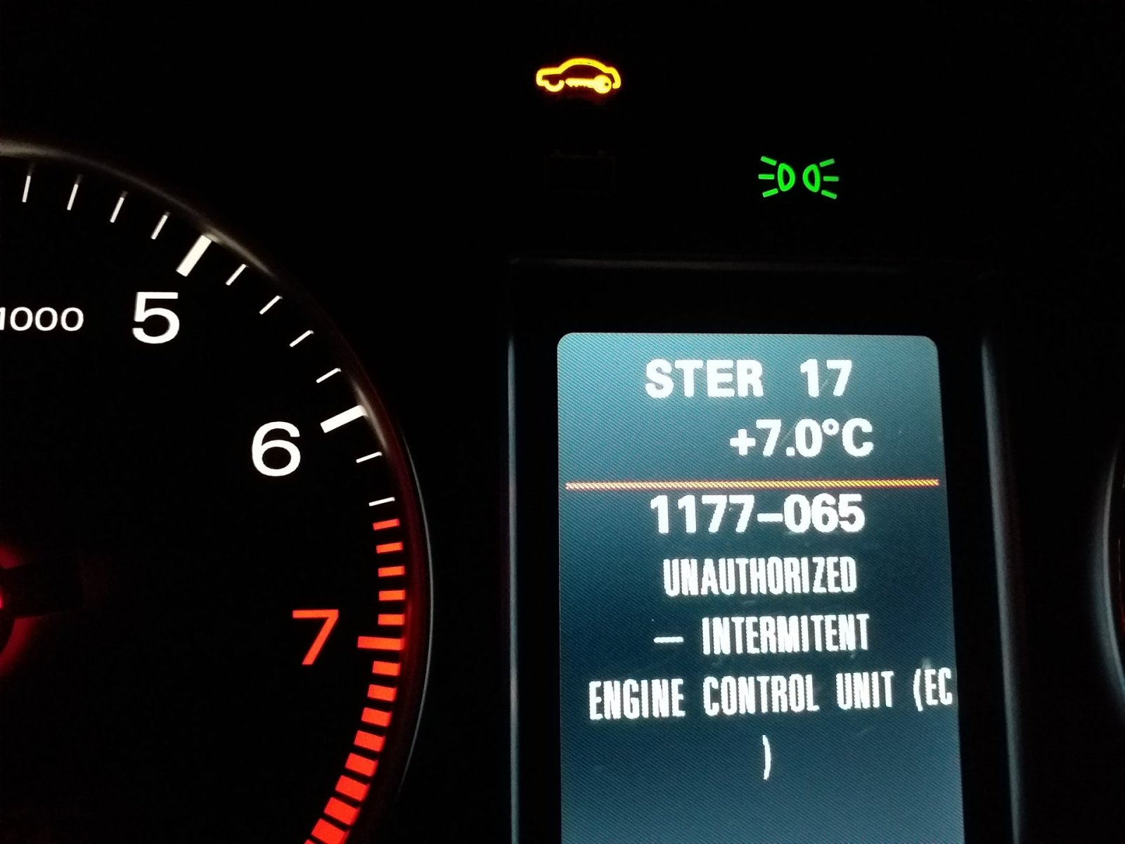

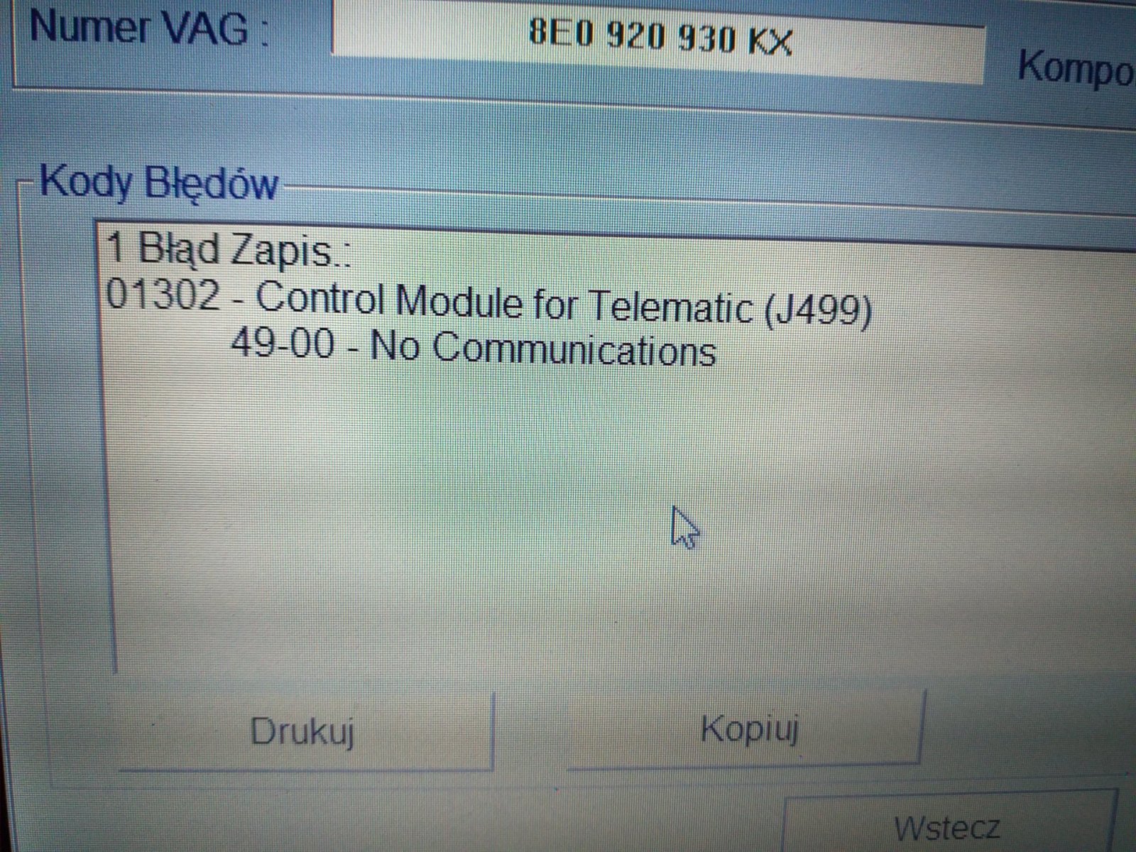

szpakuziom Opublikowano 22 Grudnia 2019 Opublikowano 22 Grudnia 2019 Witam, jakiś czas temu wymieniałem licznik z czerwonego na kolor. Majster po przypisaniu nowego licznika dał mi Kod Pin. Rok czasu był spokój, niedawno kupiłem Vfiz'a no i zaczął się problem. W czasie jazdy wyskakuje kontrolka immo. Sprawdziłem błędy i wyskakuje mi taki błąd (załącznik) Nie wiem co z tym teraz zrobić, bo zniknęło mi kodowanie licznika same 00000, ale auto można odpalić i jeździć. Czy można to ogarnąć jakoś Vagiem, czy muszę podjechać do specjalisty? Pytanie w ogóle dlaczego tak się stało?

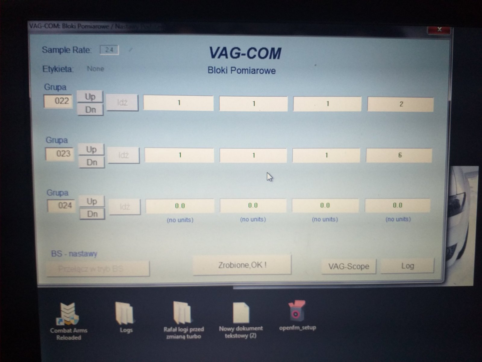

kamil-vag Opublikowano 22 Grudnia 2019 Opublikowano 22 Grudnia 2019 (edytowane) Ten błąd nie ma nic wspólnego z immo, zrób zrzut ekranu licznika dla kanałow 22,23,24 I zobacz czy w silniku nie ma błędu od immo... Zrób na nowo kodowanie licznika. Zrób test zegarów i zobacz czy kontrolka immo to rzeczywiście immo... Bo może to się pali zamiast checka Edytowane 22 Grudnia 2019 przez kamil-vag
szpakuziom Opublikowano 22 Grudnia 2019 Autor Opublikowano 22 Grudnia 2019 (edytowane) Dzięki za odpowiedź. W sterowniku silnika nie było takiego błędu. Kodowania nie chce przyjąć coś, chyba, że coś źle robię Test zegarów ok. Edytowane 22 Grudnia 2019 przez szpakuziom
kamil-vag Opublikowano 22 Grudnia 2019 Opublikowano 22 Grudnia 2019 (edytowane) Wiem, że v Vfiz jest opcja czytania czy diagnozy po obd, spróbuj odznaczyć tą opcje i dopiero próbować kodowanie Druga sprawa zainstaluj sobie vcds lite. W blokach pomiarowych wszystko OK, to nie wygląda na problem z immo Edytowane 22 Grudnia 2019 przez kamil-vag

szpakuziom Opublikowano 22 Grudnia 2019 Autor Opublikowano 22 Grudnia 2019 Udało mi się zaprogramować na nowo licznik (wpisywałem złe kodowanie), lecz problem z kontrolką pozostał. Raz się pojawia na dłużej, raz na krócej Dodatkowo pojawia się błąd 01177 Nieraz uda się wykasować błąd, ale przeważnie nie. Odpiąłem urządzenie i wydaje mi się, że problem ustąpił, ale postanowiłem je zainstalować jeszcze raz no i kontrolka powróciła. Nie wiem czy to wina po stronie samochodu, czy urządzenia. Jeździłem też z drugim kluczykiem, ale nic się nie zmieniło w tej kwestii.
