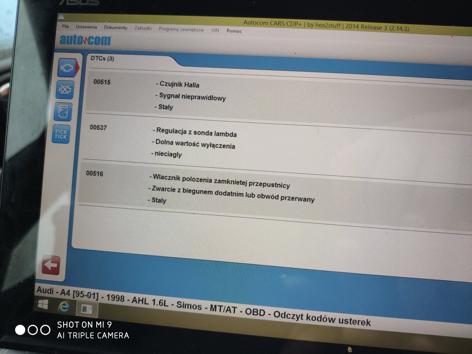

Pawelekgit Opublikowano 8 Lutego 2020 Autor Opublikowano 8 Lutego 2020 Witam. Tak wyszło z pewnych przyczyn, że dopiero teraz zabieram się za ten temat. Posiadam takie błędy na kompie. Dodam tylko, że czujnik halla jest nowy marki Delphi. Czy w takim razie tylko oryginał? A wracając do głównego tematu, jestem teraz przekonany, że problem z obrotami jest od założenia gazu.
Langista Opublikowano 8 Lutego 2020 Opublikowano 8 Lutego 2020 Jak masz nowy czujnik i dalej błąd wywala to sam sobie odpowiedz. Wielokrotnie tutaj wałkowany temat z czujnikami, a mianowicie tylko oryginały z ASO lub odpowiedniki tej samej firmy, reszta to loteria i moim zdaniem pieniądze w błoto. Czujnik możesz zareklamować, może hajs zwrócą.

Pawelekgit Opublikowano 29 Lutego 2020 Autor Opublikowano 29 Lutego 2020 Witam. Okazało się, że byk rozrząd przestawiony i przez to pokazywało pozostałe błędy. Po przestawieniu o 1 ząbek wszystko ustało i spalanie się zmniejszyło.
