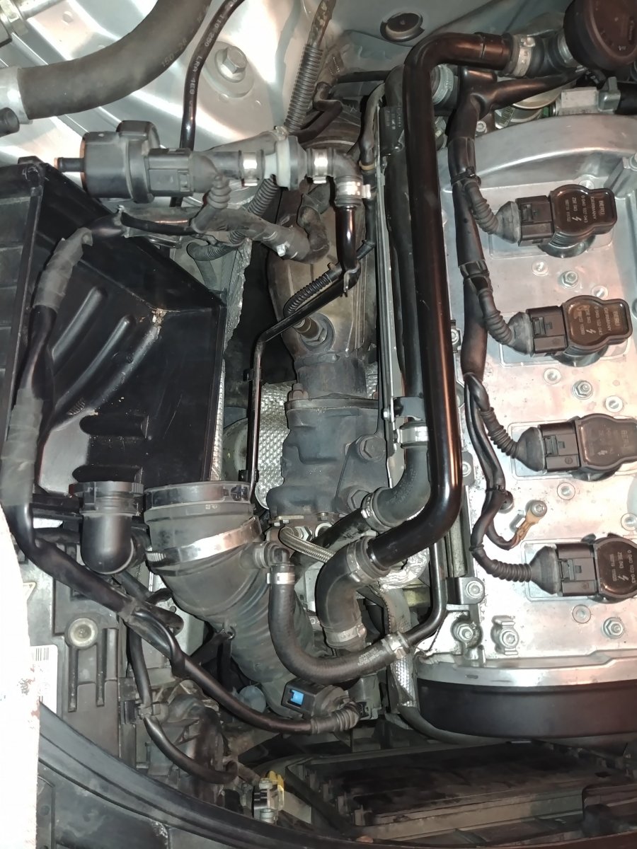

Witam
Dzisiaj się zabrałem za sprawdzanie samochodu.  Zabrałem się do tego od góry. Dzisiaj udało się tylko ściągnąć zabezpieczenie ze sztangi Wg i rozeznałem się co dalej rozkręcać. Kolejny krok ściągniecie dolotu i dostanie się do DV oraz gruszki i sprawdzenie przy jakim ciśnieniu zaczyna się otwierać  klapka.
W tym momencie to tylko  przy turbinie i przepływce  opaski na kluczyk a cała reszta opasek zaciskowych OET.
1. Czy węże zaciskać na opaski na kluczyk czy te opaski zaciskowe OET ? jakie są wasze doświadczenia ?
Edytowane przez k0wal89
węże bez problemu na ślimakowe (tylko poszukać ślimaka bez wcięć od strony węża - żeby zwyczajnie nie kaleczyło przewodów), są różne obejmy np. gbs (też spoko) oraz bardziej olbrzymie t-clamp czy HDC na większe średnice, ale to duże klocki już i czasami mogą się nie mieścić ;)
U mnie na bardzo małe przewody fajnie sprawdzają się małe gbs, na takie 10mm+ ślimaki
