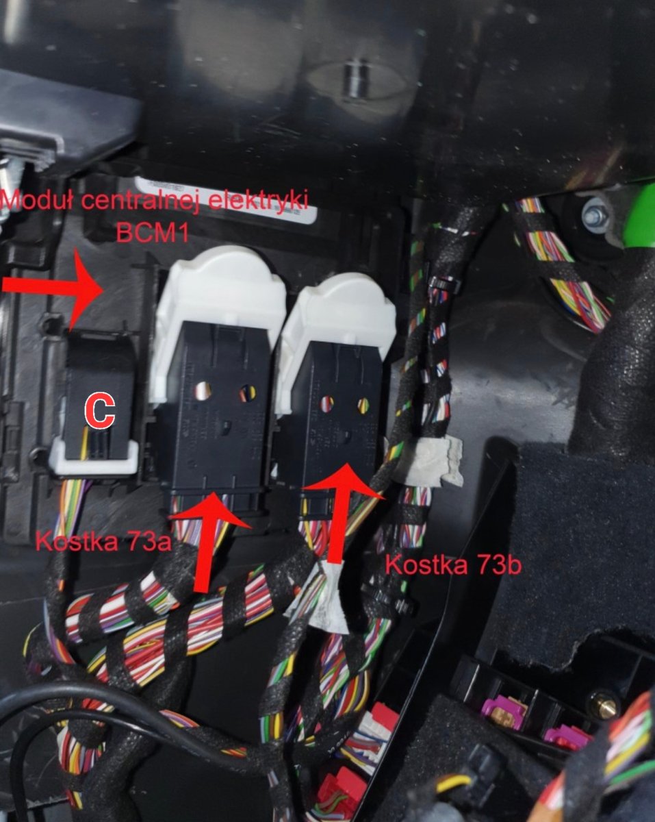

biały76 Opublikowano 21 Września 2022 Opublikowano 21 Września 2022 W dniu 1.06.2022 o 11:25, wuPiotrek napisał: Na kostkach też są numery Nie wiem skąd ten screen ale opis jest nieprawidłowy Prawidłowo to Złącze 54 pin to Connector C Złącze 72 pin A Złącze 72 pin B
wuPiotrek Opublikowano 28 Września 2022 Opublikowano 28 Września 2022 Screen jest prawidłowy i jest on z oficjalnej instrukcji napraw tylko że jest pokrętny trochę. Te opisy A B C pod rysunkami konektorów są tylko pomocnicze, tam na górze masz rozpisane że A to Connector "C" nawet tego nie zauważyłem wcześniej

Papi24 Opublikowano 28 Stycznia Opublikowano 28 Stycznia Witam.Audi a4 b9 avant Chce podłączyć kubek i tunel białe oświetlenie. Może posiada ktoś schemat do wpięcia w bcm.Które piny i kostki. Pozdrawiam i dziękuje.
MMA78 Opublikowano 16 Marca Opublikowano 16 Marca Udało się podłączyć ? Też chciał bym u siebie dołożyć białe oświetlenie kubek i tunel. W który pin trzeba się podpiąć ?
wuPiotrek Opublikowano 17 Marca Opublikowano 17 Marca najłatwiej podłączyć pod podświetlenie gniazda zapalniczki. sprawdzone, działa. a jak chcecie tak jak oryginalnie to trzeba ciągnąć kable do bcm i zmienić kodowania sterowników - wszystko jest na forum wystarczy poszukac
MMA78 Opublikowano 17 Marca Opublikowano 17 Marca Wiem że pod bcm, ale nigdzie nie mogę znaleźć informacji pod które gniazdo i który pin. Kodowania też nie ma. Może ktoś usunął ? I pewnie dlatego ludzie wciąż o to dopytują 😁 Co z gwarancją jeśli podepnę pod gniazdo zapalniczki? Orientujesz się może jak podpiąć ładowarkę indukcyjną?
Muskel1 Opublikowano 17 Marca Opublikowano 17 Marca Tu opisałem jak zakodować QQ1. https://a4-klub.pl/topic/495954-kodowanie-oświetlenia-klamek-i-boczków/?do=findComment&comment=5751885
MMA78 Opublikowano 17 Marca Opublikowano 17 Marca W końcu znalazłem 😁. Kolega WuPiotrek podawał rzeczywiście w innym wątku. https://a4-klub.pl/topic/481653-oświetlenie-przestrzeni-na-nogi/ Cupholder i tunel: T73a/36
MMA78 Opublikowano 17 Marca Opublikowano 17 Marca W końcu znalazłem 😁. Kolega WuPiotrek podawał rzeczywiście w innym wątku. https://a4-klub.pl/topic/481653-oświetlenie-przestrzeni-na-nogi/ Cupholder i tunel: T73a/36 Jaki konector trzeba użyć aby zarobić przewód który wpina się w kostkę od bcm ? Macie może namiary na poprawny typ/rozmiar ?
Muskel1 Opublikowano 17 Marca Opublikowano 17 Marca MQS odpowiedni do zastosowanego przekroju przewodu. Ten tutaj jest od 0,2 - 0,5 mm² allegro.pl ALLEGRO.PL Grubszego nie musisz stosować do tego celu.
wuPiotrek Opublikowano 17 Marca Opublikowano 17 Marca kup zestawy naprawcze (przewody z konektorami zarobionymi). ciężko to zarobić dobrze takie małe jest.
