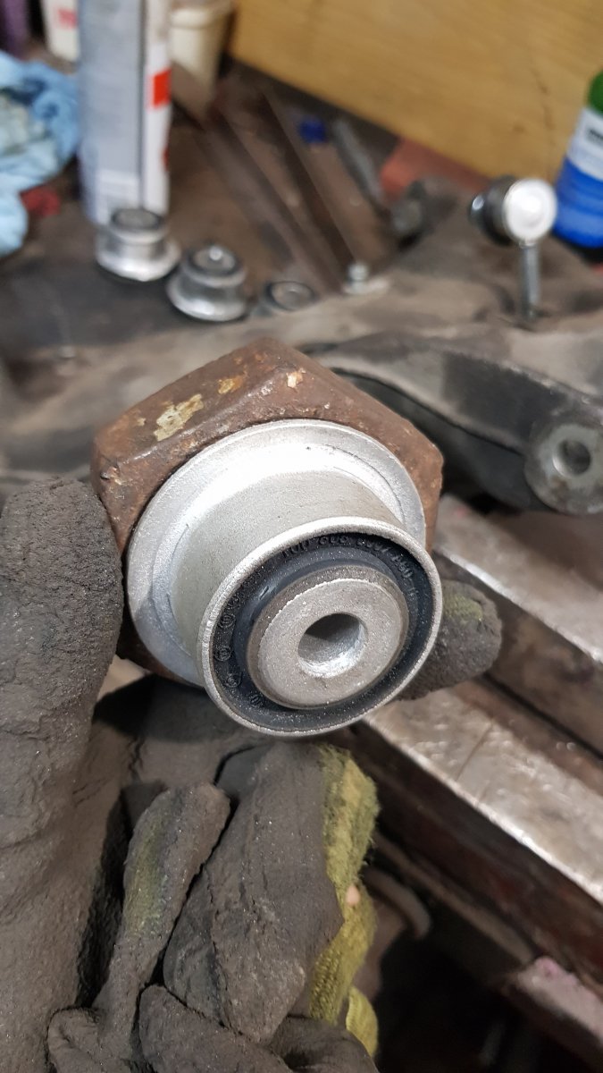

ja bez problemu wciskalem te tuleje zestawem powyzej. Wsadziłem obie na raz i sciskałem , weszly bez problemu , nie polamaly się. Na samym końcu tylko dookoła talerza w szczeline kolnierza powkladalem podkladki metalowe dookola i tuleja ostatecznie weszla do konca,
prasowalem MEYLE, zadna nie pekla.
Oczywiście wczesniej wyszlifowałem ladnie i oczyscilem otwor w wahaczu a do wciskania uzylem smaru ...

tak weszło bez problemu ale trzeba dobrze dopasować tulejke (tu akurat nakretka spasowala)

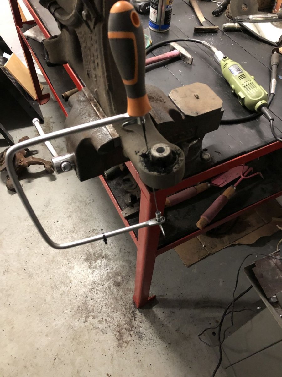

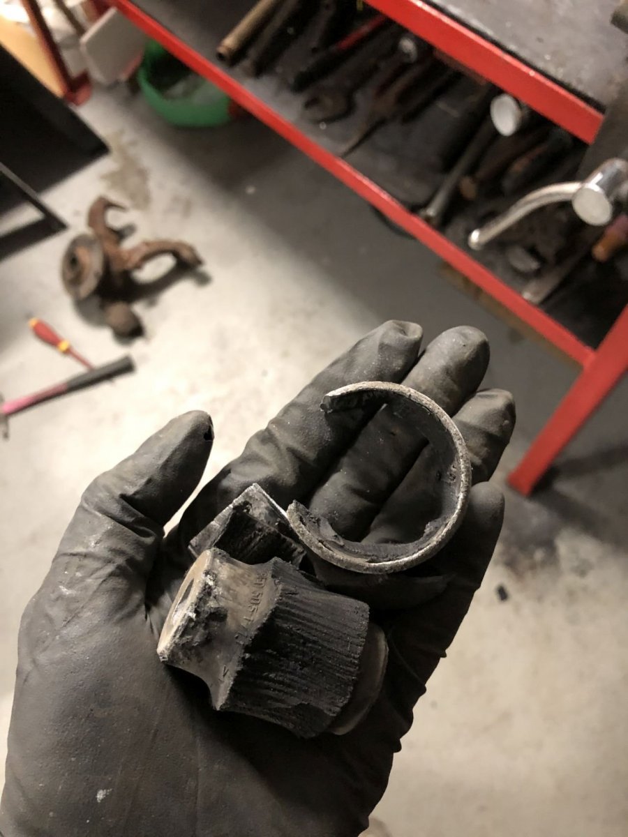

Dzisiaj zacząłem tuleje wyciągać - nawiertanie dziurki i obcięcie gumy dookoła. Później mały brzeszczot i tuleja w ręce. Na przyszłość muszę więcej otworów wiercić.
tą akurat trzeba było wyciskać śrubą i tym zestawem co kupiłeś bo jest fajny dostęp do niej.
Cięcie jest szybkie bo miękki materiał ale trzeba uważać żeby mięsa z wahacza nie skrobnąć :)

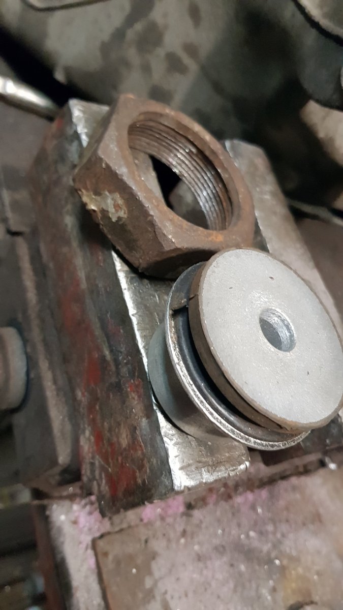

W jednym wahaczu tuleję zmienione. Raportuję, że obeszło się bez strat a te podwójne bardzo łatwo poszły. Pierw wprasowałem zewnętrzną, podczas wprasowywania wewnętrznej na zewnętrzną dałem metalowy krążek (aby rownomiernie dociskal), w szczelinę tulei zawinąłem sznurek i sru.

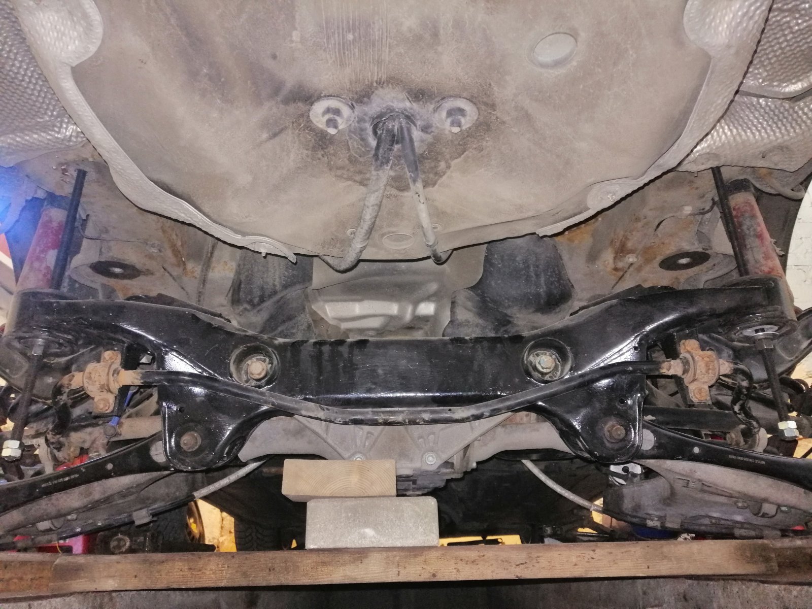

IMG_20200327_105639.jpgSanki opuscilem na "windę" z czterech prentów m12x1.5 10.9 :)
Efekty , znikły uciazliwe wibracje nadowzia przy predkosci 120km+ i lepsze prowadzenie auta na nierownosciach.
Stare zawieszenie na aucie wygladalo ok, po rozmontowaniu tuleje nie wyglądały juz tak "fajnie" .

Co to za dwa przewody wychodza Ci z wneki na kolo zapasowe?
Szkoda, ze nie pozbyles sie rdzy z karoserii jak juz tylne sanki miales spuszczone.
