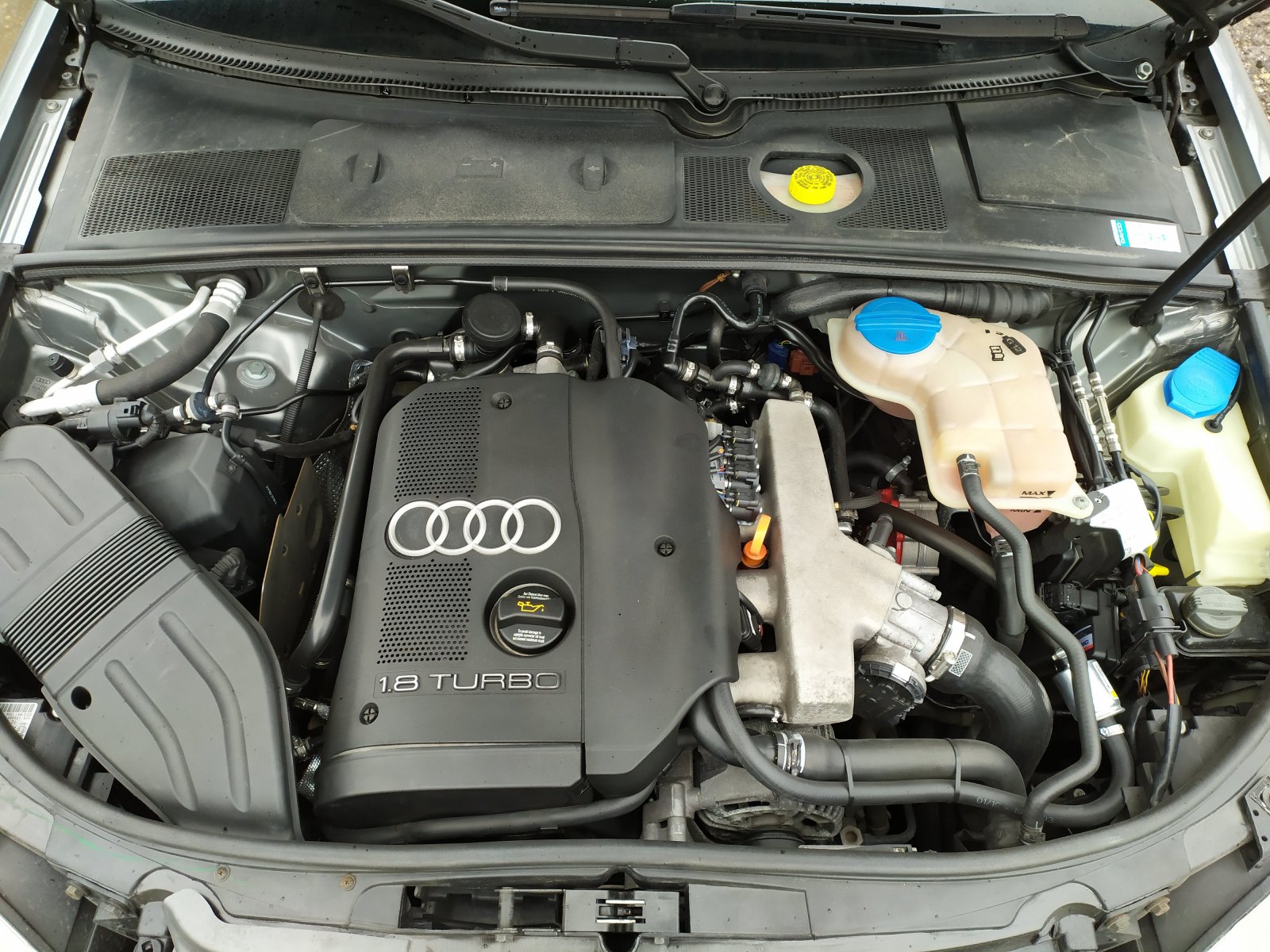

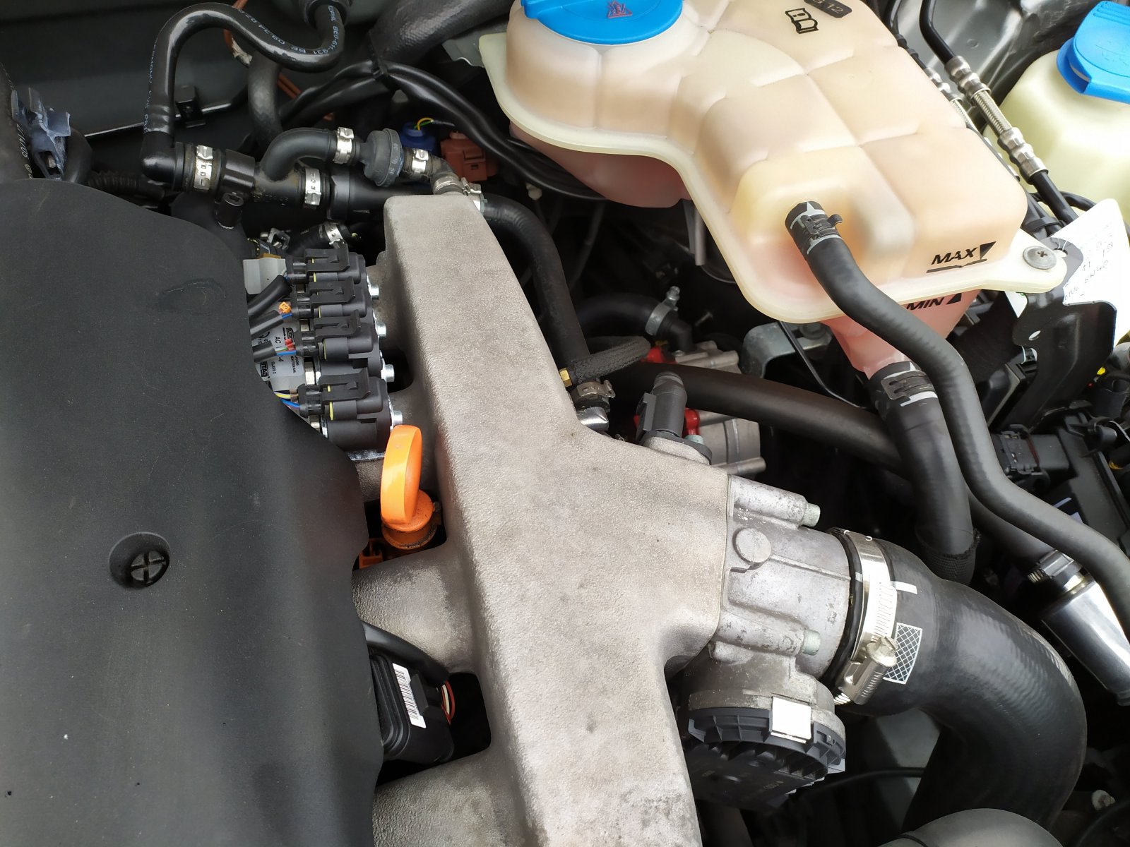

Poka zdjęcia spod maski i ciekawe jak to jest wystrojone. Wtryski słabe.
Słaby zestaw..
Jakoś to wygląda, ciekawe czy wężyki mają jednakową długość od wtryskiwaczy do kolektora. Na Twoim miejscu zastanowiłbym się nad przejściem na acw 03, zasilanie z dwóch stron i zmienił filtr na odstojnikowy albo coś typu kme włókno szklane.
Mierzyłem dziś długość tych wężyków i są rowne (minimalne różnice). Co mam rozumieć przez to, że wtryski są słabe ? Jeśli chodzi o strojenie to po chipie wyregulował mi to ładnie Łukasz z forum i trzyma się to do dziś.
