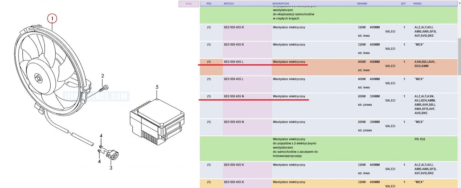

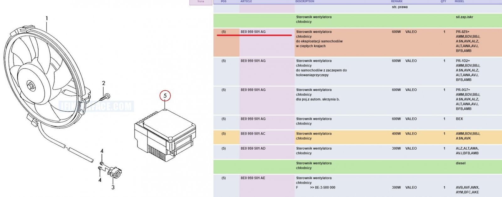

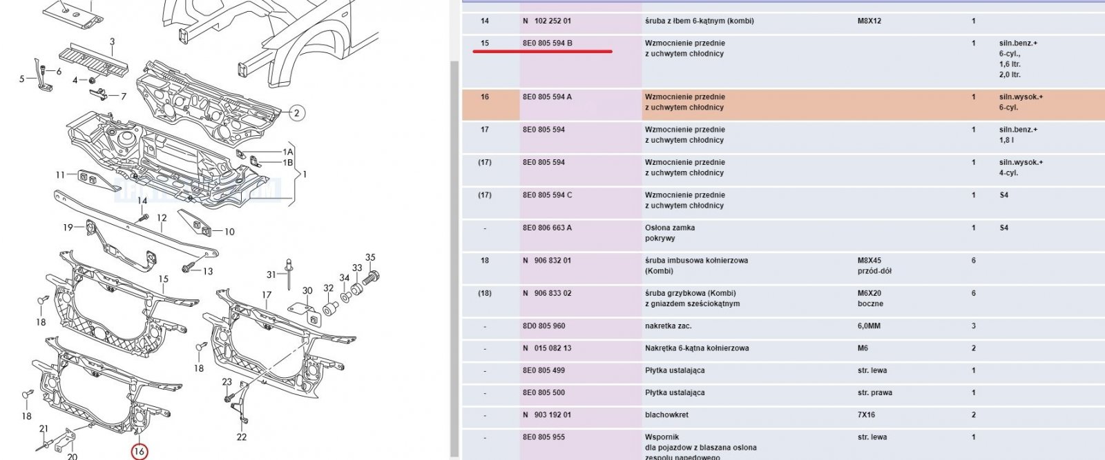

Wentylator znalazłem a co ze sterownikiem? Moze cos wiecej podpowiesz.Jakies numery sterownika? Podchodzi bez przerubek instalacji i pasa
Edytowane przez Langista
Pisałem już wcześniej jaki nr sterownika wentylatorów musi być zamontowany oraz jaki dodatkowy wentylator. Jednakże dwa-trzy posty wyżej błędnie podałem, że wystarczy dołożyć 400W śmigło... ten wentylator już w każdym 3.0 siedzi, mój błąd. Trzeba domontować 200W/30cm oraz wymienić mocowanie wentylatorów na te o numerze: 8E0121207D, dwa wentylatory miały samochody z przeznaczeniem na gorący klimat (PR: 8Z6/8Z9), z fabrycznym hakiem (PR: 1D2) lub z automatem multi/tip (PR: 0G7).
