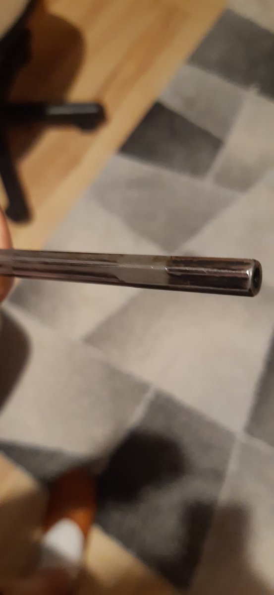

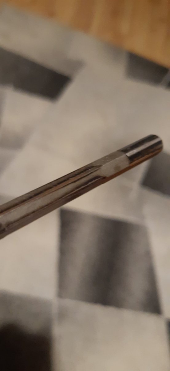

Siemanko, wróciłem pokazać imbusik. Przebieg auta 230tyś. Wydaje sie prawdziwy bo ori dwumas mi ostatnio padł a na przeglądzie i u mechaników ciężko sie przyczepić do auta. Na imbusie jest wyryty grawer  z audi, więc chyba ori produkt, ciekawe czy pierwszy, bo moim zdaniem widać zużycie, ale nie ma tragedi, polatałby.
Koszt usługi to 250 zł, miałem swoje filtry i oleje to przy okazji w tej cenie też mi wymienili.
Pytanie: czy ten imbusik który wsadziłem będzie takiej samej twardości? Kazałem kupić dobry jakościowo produkt ale to wiadomo.. No i na ile czasu teraz mam spokoju :)?
