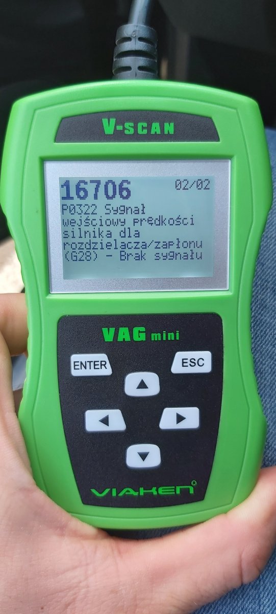

Witam podczas jazdy wywaliło mi błąd epc i błąd numer 16706
Nagle podczas jazdy szarpneło mnie mocno i to się zapaliło zgasiłem auto i nie chciało odpalić ale doczekałem chwilę i odpalił o co chodzi ? Podczas błędu epc obroty silnik w były 1100 A teraz już normalnie
Do sprawdzenia przewody i wtyczka czujnika G28 (czujnik prędkości obrotowej silmika)
Gdzie ten czujnik się znajduje ?
A jak nazywa się ten czujnik? G28? W błędzie pisze
Inaczej czujnik położenia wału.
Przeważnie na łączeniu silnika z skrzynią. Zczytuje impulsy z koła zamachowego
Ok dzięki kupię nowy zmienię i powinno być ok
