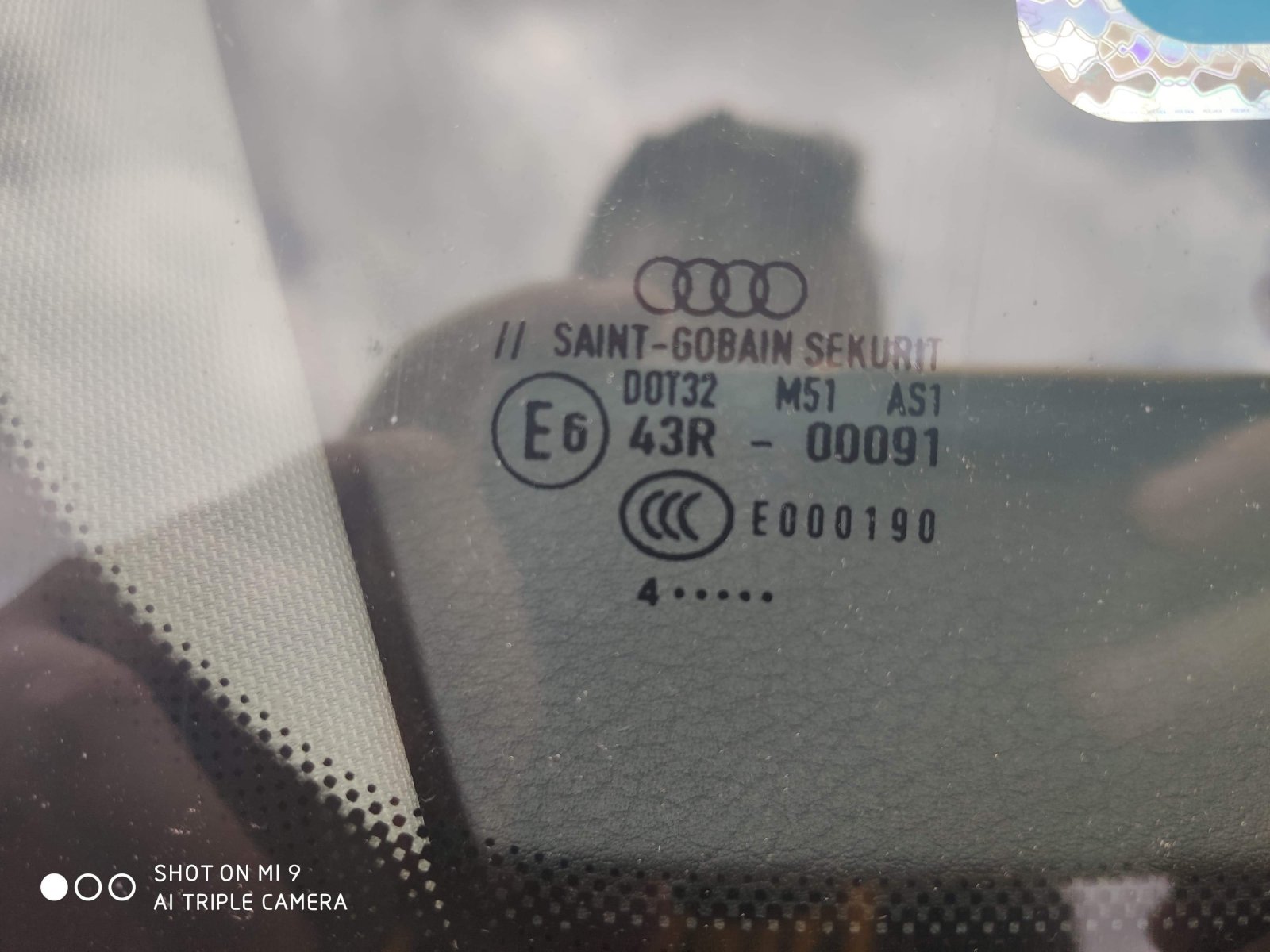

Langista Opublikowano 19 Maja 2020 Opublikowano 19 Maja 2020 (edytowane) Pokaż oznaczenie szyby i będzie wiadomo, ale b6 z grzaną szybą jest bardzo mało, także pewnie jej nie masz. Edytowane 19 Maja 2020 przez Langista 1

Klaudii95 Opublikowano 19 Maja 2020 Autor Opublikowano 19 Maja 2020 1 godzinę temu, Langista napisał: Pokaż oznaczenie szyby i będzie wiadomo, ale b6 z grzaną szybą jest bardzo mało, także pewnie jej nie masz.

muniek32 Opublikowano 19 Maja 2020 Opublikowano 19 Maja 2020 Szyba nie jest grzana 1 godzinę temu, Klaudii95 napisał:

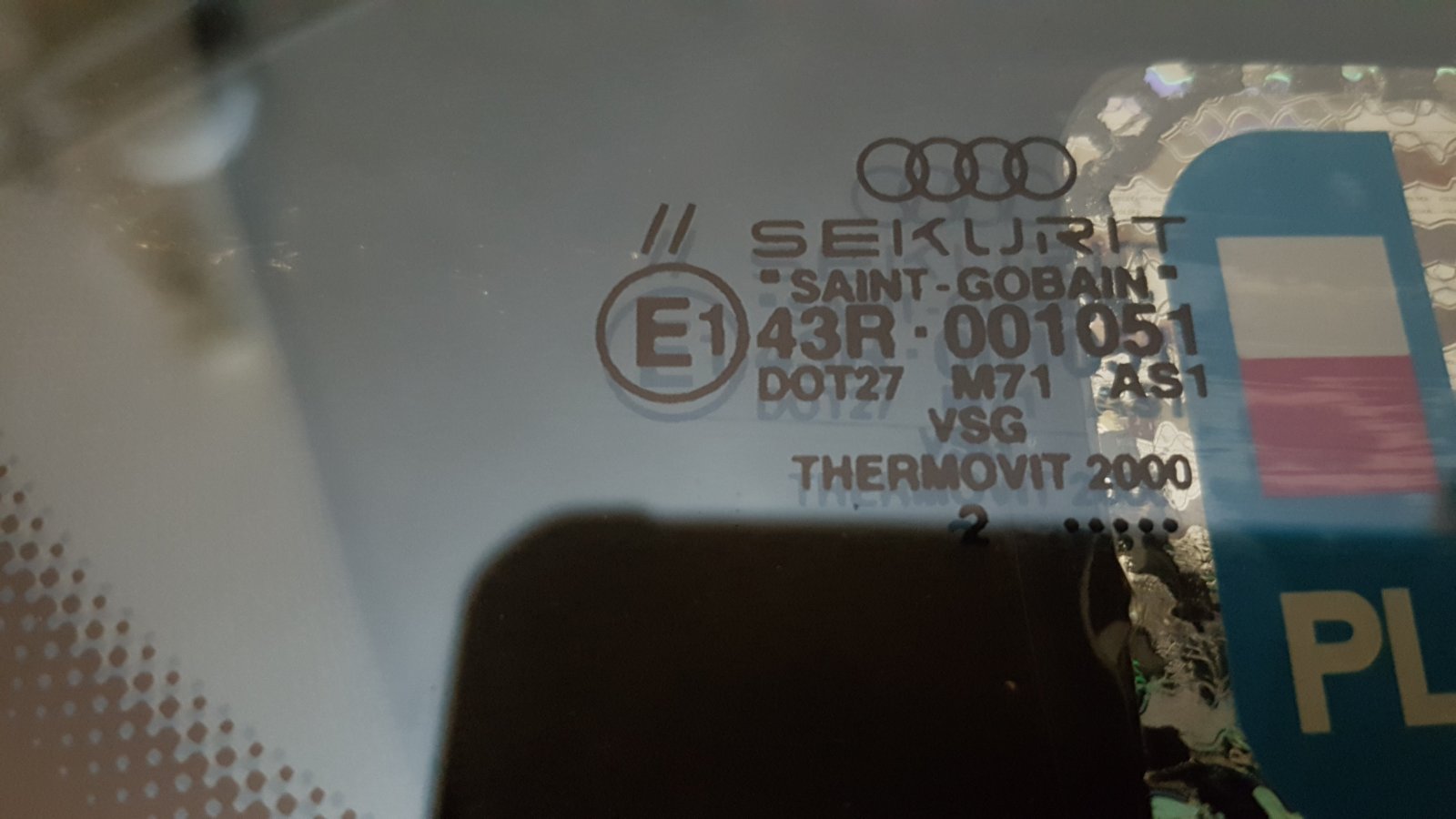

Robero321 Opublikowano 19 Maja 2020 Opublikowano 19 Maja 2020 Tak wygląda oznaczenie termicznej - grzanej
