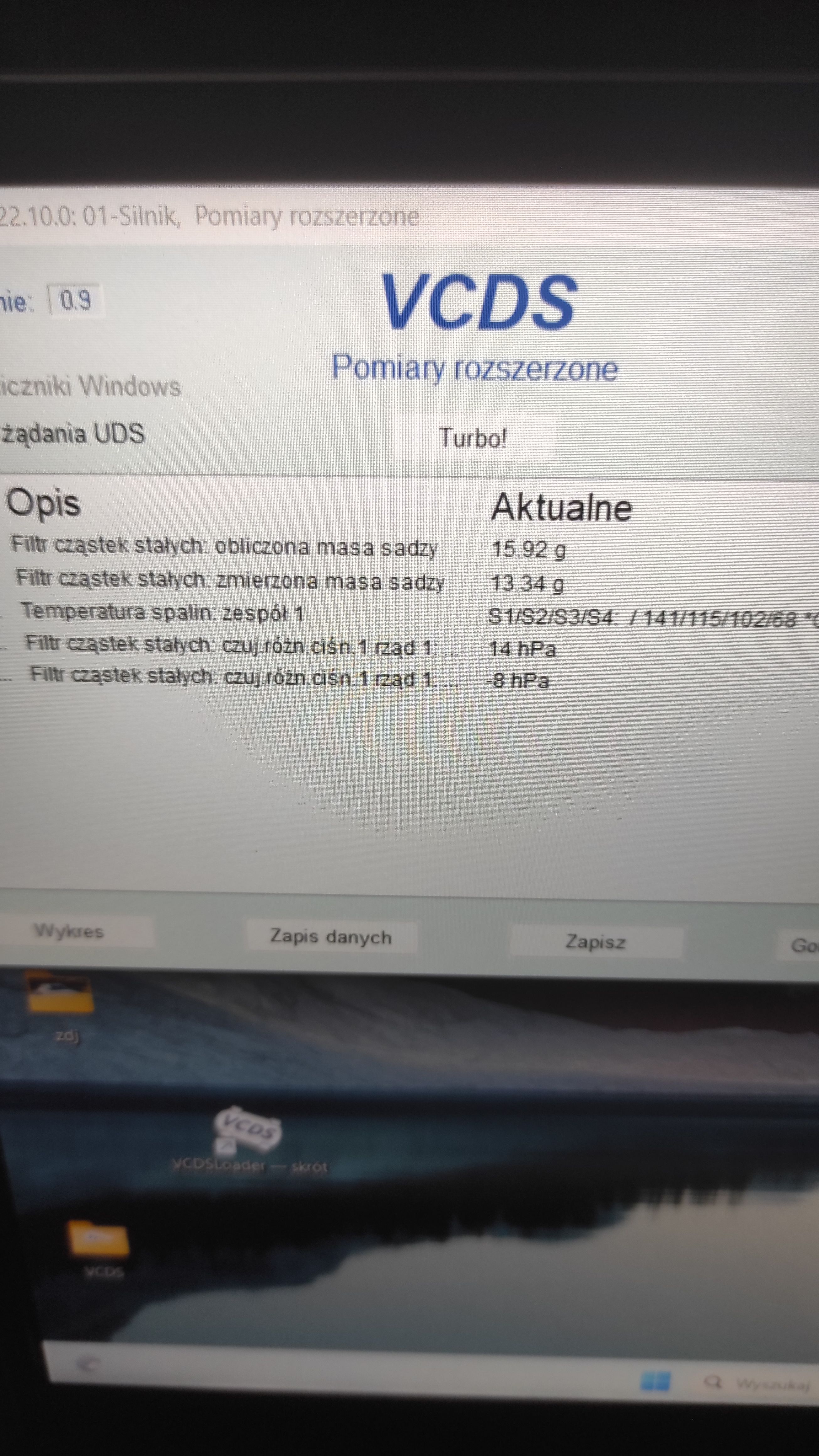

Wracam do tematu DPF. Co prawda mam u siebie motor DFHA ale możecie spojrzeć na parametry mojego filtra czy wszystko z nim ok ?
Nie jest.
A czemu wyjaśnisz więcej ?
Najpierw podaj więcej informacji, takich jak przebieg pojazdu, czy dpf był wymieniony czy czyszczony, w jakich warunkach zostało wykonane zdjęcie? Na pracującym silniku na wolnych obrotach?czy w czasie jazdy?
Nie napisałeś nic na ten temat.
Przebieg 175tys
Pracujący rozgrzany motor na wolnych obrotach. Nic nie było robione wymieniane. Autko kupiłem niecały rok temu.
Poprzedni właściciel wymieniał lub czyścił DPF?
Ktoś wykasował wartość popiołu. To Ty wykasowałeś?
Nie ja nic nie kasowałem jedyne co jakiś czas na postoju wywołuje wypalanie DPF. Auto z Luksemburga serwisowane w skoda. O wymianie w serwisie nic nie ma w historii.
Edytowane przez PiterEL
Tak jak wyżej napisałem, ktoś wykasował wartość popiołu i z dużym prawdopodobieństwem bez wymiany czy czyszczenia DPF, bo ciśnienie różnicowe jest obecnie za wysokie.
To co teraz by należało zrobić ? Auto jeździ i błędów nie ma. A czujnik ciśnienia nie jest może uszkodzony?
Auto będzie zawsze jeszcze jeździło, pomimo zbyt wysokiego ciśnienia i przekroczonej wartości popiołu, zanim coś padnie. To nie żarówka, że albo świeci albo jest spalona.
No ok ale to co teraz zrobić i dlaczego jeśli nawet ktoś zresetował ta ilość popiołu to czemu teraz dalej nie wylicza go tylko  ciągle jest 0?
I mówisz ciśnienie różnicowe jest za wysokie bo jest 19 a jakie powinno być?
Ile km przebyłeś od kupna pojazdu?

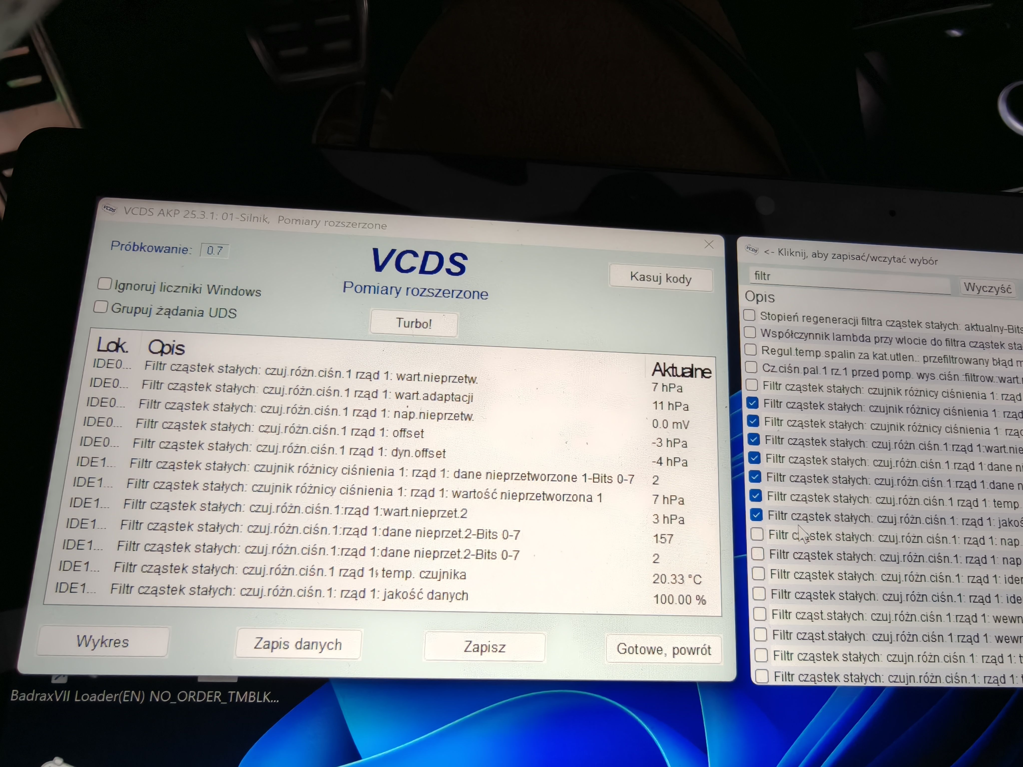

Co może być przyczyną offsetu czujnika na minusie? Cnha silnik, DPF wsadzony z auta potestowego, nowa chłodniczka EGR, przy okazji regenerowane turbo, nowe czujniki ciśnienia Ori, adaptowane vcds.
Kto Ci powiedział, że musi być na plusie?
Wiesz w ogóle co to jest za wartość?

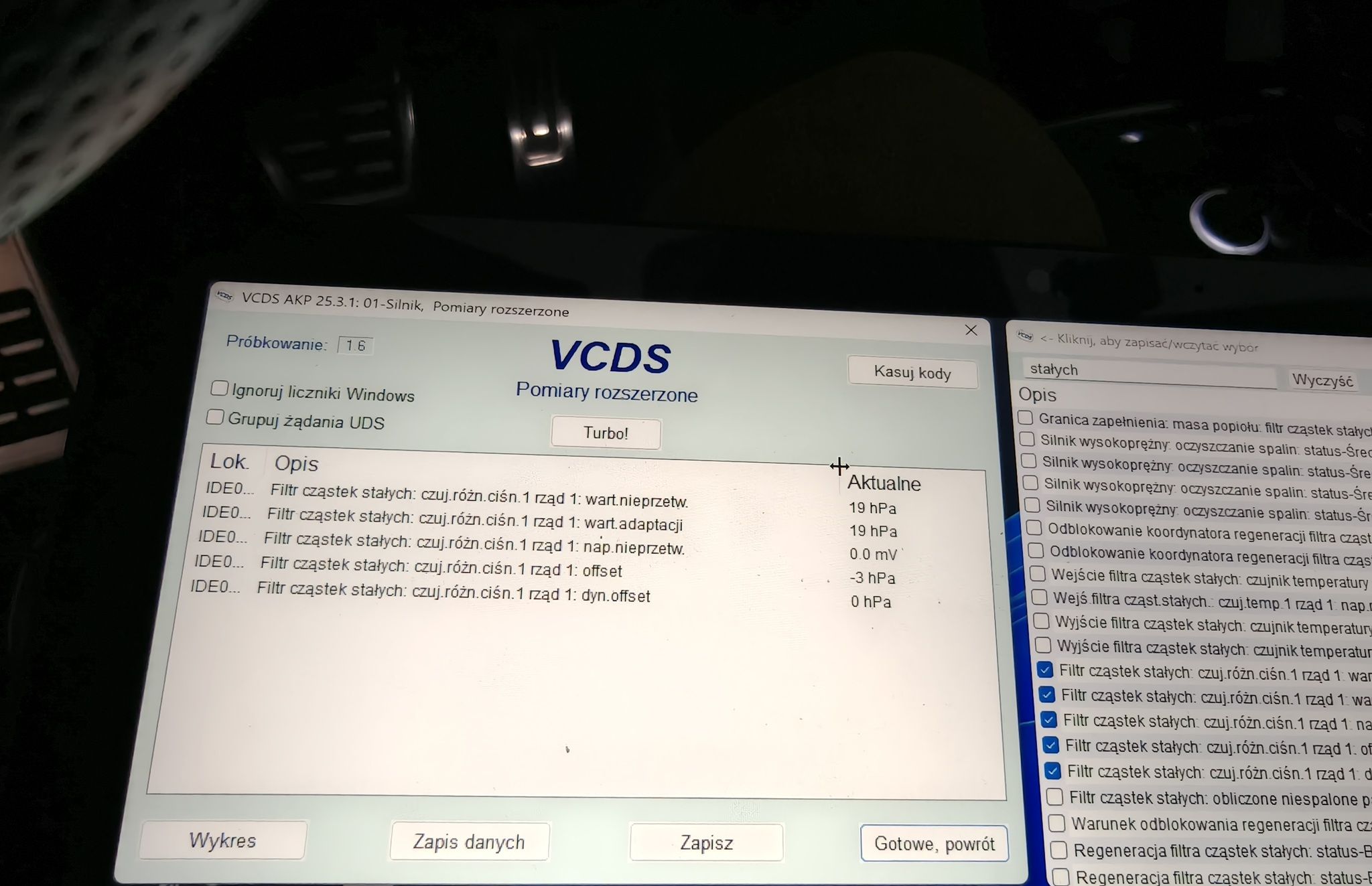

Dziś rano na zimnym odpaliłem i na wolnych obrotach takie wartości mam:
Przeważnie jak szukałem informacji na temat wartości offset to że powinna być zbliżona 0, dlatego chciałem się upewnić czy powinienem się tym martwić.
