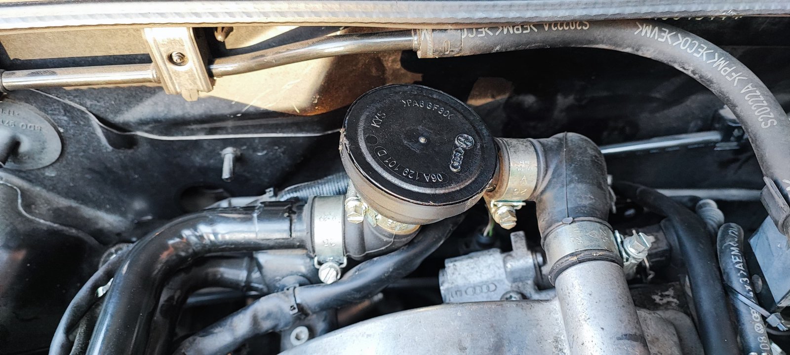

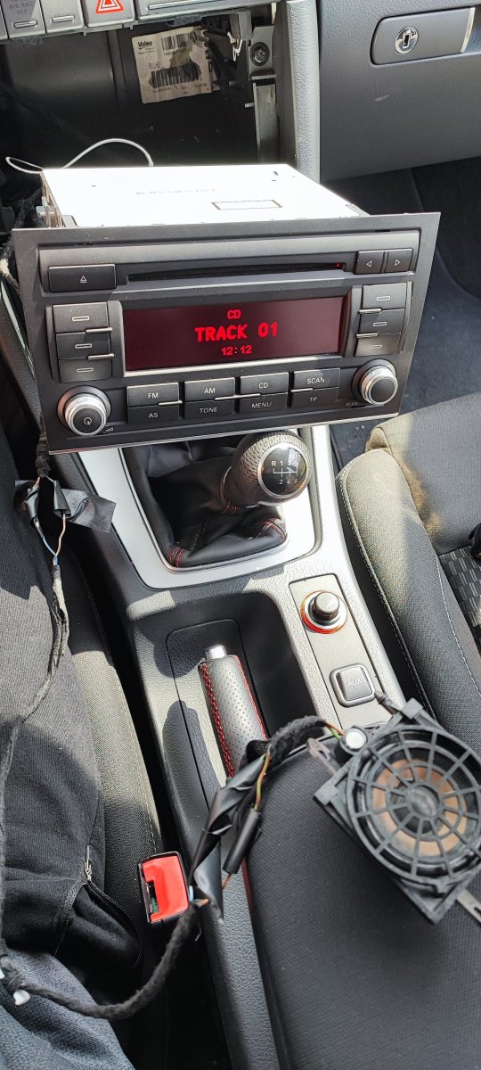

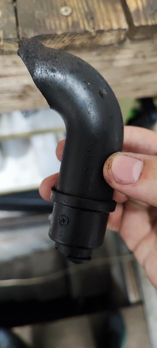

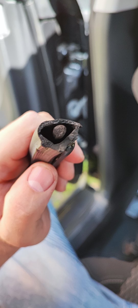

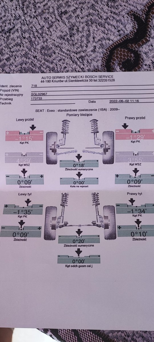

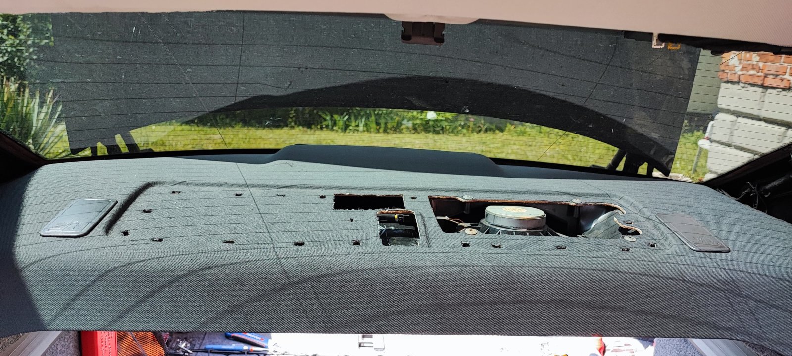

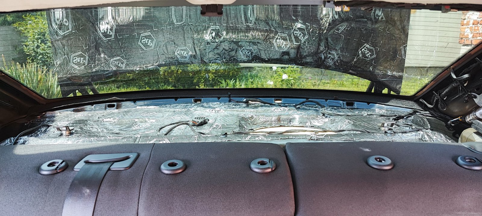

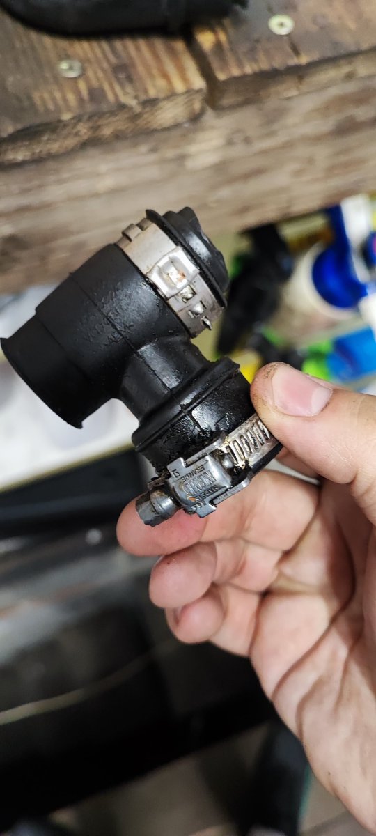

Mukade93 30 Opublikowano 23 Czerwca 2022 Autor Udostępnij Opublikowano 23 Czerwca 2022 (edytowane) W dniu 31.03.2022 o 15:09, K4rol81 napisał: Teraz jeszcze montaż quattro i można śmigać przez chwile siedzialo to w glowie ale raczej odpuszcze temat, michalki lekko nie maja pare pierdolek ostatnio porobilem próba podlaczenia centalnego glosnika ale narazie fail, sprawdzic musze czy w ogole sprawny jest komplet oslon pod macha robiona geometria chociaz chyba banany szykuja sie do wymiany wymiana polki na te pod suba i jakies tam janusz polozenia mat na probe, jak beda checi chce drzwi i bagaznik robic patent ze 101 napraw, sznurek wsadzony do uszczelek bo powyzej 120 gwizdalo, narazie jest spokoj klasyk z peknieta odma, wleciala cala nowa, dv narazie se poczeka a egzektor wymienie jak dorwe odpowiednie cybanty do poskladania na koniec jakies tam random mycie, czekam na pogode zeby go wysmalcowac Edytowane 23 Czerwca 2022 przez Mukade93 3 1 Odnośnik do komentarza Udostępnij na innych stronach Więcej opcji udostępniania...
krzysiek91x 0 Opublikowano 23 Czerwca 2022 Udostępnij Opublikowano 23 Czerwca 2022 (edytowane) Ta odma to jest chyba norma w 1.8t przy określonym przebiegu. Fura wygląda sztos na tych felgach Edytowane 23 Czerwca 2022 przez krzysiek91x Odnośnik do komentarza Udostępnij na innych stronach Więcej opcji udostępniania...
