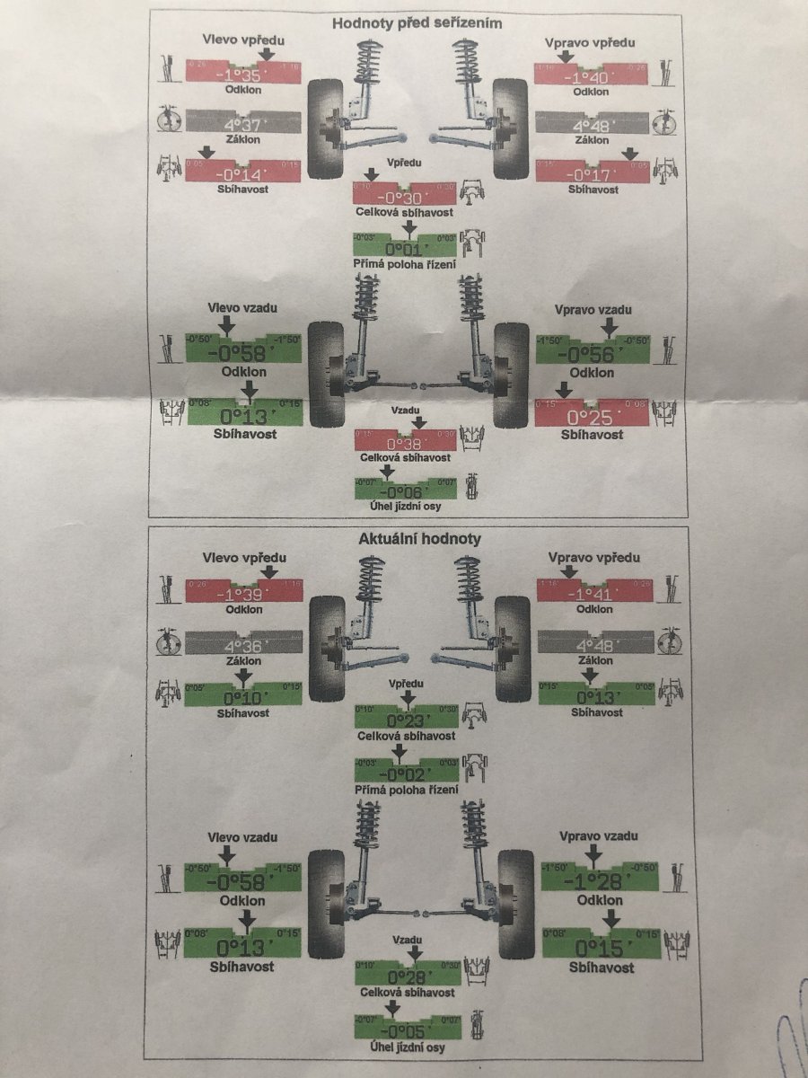

Śmieszne ze o tym piszesz, bo między innymi przez położona geometrię nie wziąłem po pierwszych oględzinach DTMa i wróciłem do domu. Była wymieniana zawiecha na nowa z tylu jakiś czas temu  i z tego co zrozumiałem nie została ułożona odpowiednio kołyska. Są tam ponoć od tego śruby tez. Szwagier spostrzegawczy jak stonka podczas oprysku wypatrzył kilka mm różnicy między odległościami poszczególnych kół od siebie i to zaważyło. Tu zdjęcia z prac nad regulacja tylu i zdjęcie przed ASO przed ustawieniem i pomiarami. Na końcu stan wypatrzony przez szwagra i poprawiony w ASO. @H4mm3R Przeplacone, ale płacił Słowak, wiec... :krol:

Z tą geometrią to klasyka, wiele osób zmienia zawias na gwinty i inne wynalazki ale prawie nikt nie sprawdzi dopasowania stabilizatorów do rodzaju zawiasu oraz kątów kół i całej tej niezbędnej precyzyjniej regulacji która jest tak ważna przecież od tego zależy wszystko.
czemu ASO bo stosunkowo to nie aż tak drogie a oni mają wedle fabryki zapisane setupy konkretnych zawieszeń.  A moje oko u Ciebie jest -35mm może -40 zatem setup co najmniej 1bv.
Sorry że się czepiam ale przód masz do poprawy.
Edytowane przez dRACoNIx

Nie zwracam na to szczególnie uwagi bo w poprzednim Audi tez miałem glebę i kąty leżały z przodu tak samo.
No i nie zapominajmy, że grzebały przy tym Pepikowe rączki, wiec... :nabijasie:

Dodam od siebie odnośnie zawiechy... jako, ze masz gwint to pojechał bym zrobić jeszcze raz ustawienia. Ty w aucie. Ustawienie wysokości i do tego ustawienie na wagach „corner balance” ;) Wtedy auto jeździ jak należy plus jest odpowiedni nacisk na koła Czy tez oś
 Aso nie musi mieć tylko swoich pojazdów. Zależy na jakiej maszynie pracuje dane aso. Specjalistyczny warsztat od ustawiania tez może  mieć konkretne zawieszenie. Jedna z lepszych maszyn to hunter i również posiada bazę  prawie wszystkich aut jak nie wszystkich z różnymi typami zawieszeń ;)

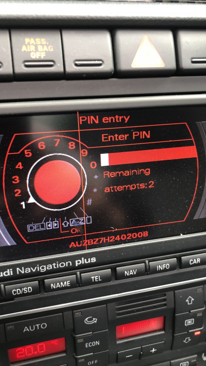

Próbowałem teraz podpiąć V-fiza i rozkodowało mi radio.. Nie mam nigdzie kodu w papierach, jest jakiś sposób na zdobycie go?
Podepnij się vcds i w advanced id jest numer seryjny radia i za ok 30zl na allegro rozkodujesz je po tym numerze.

taki nr mi wyskakuje na dzień dobry, to ten?
Tak to ten, w vcds jest ten komfort, że można sobie odrazu skopiować ?

Rozmawiałem, zapłaciłem, czekam na kod:thumbup1:
