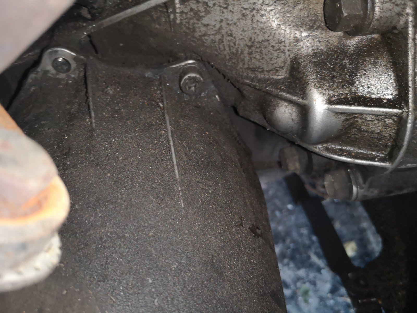

Dziś podczas schodzenia z obrotów usłyszałem krótki dźwięk. Pojawia się on zarówno przy wkręcaniu silnika na obroty (przy 2900-3000 obr) jak i przy popuszceniu pedału gazu (również przy 2900-3000 obr). Ktoś kiedyś się spotkał? Dźwięk dobiega z komory silnika.

Nagrane pod autem. Normalnie powiedziałbym wydech, ale nie pasuje mi, że dźwięk pojawia się również gdy odpuszczę pedał gazu i obroty spadną do felarnych 2900 tyś.
Postukaj w ten wydech czy nie ma czegoś luźnego.
Sprawdź aluminiowe osłony nad przegubami wewnętrznymi czy aby na pewno są dobrze dokręcone. Miałem praktycznie identyczny dźwięk jak jedna ze śrub była luźna.
Strzał w dziesiątkę. Sam bym na to nie wpadł. A przynajmniej nie tak szybko. Dzięki wielkie :thumbup::thumbup::hi:
