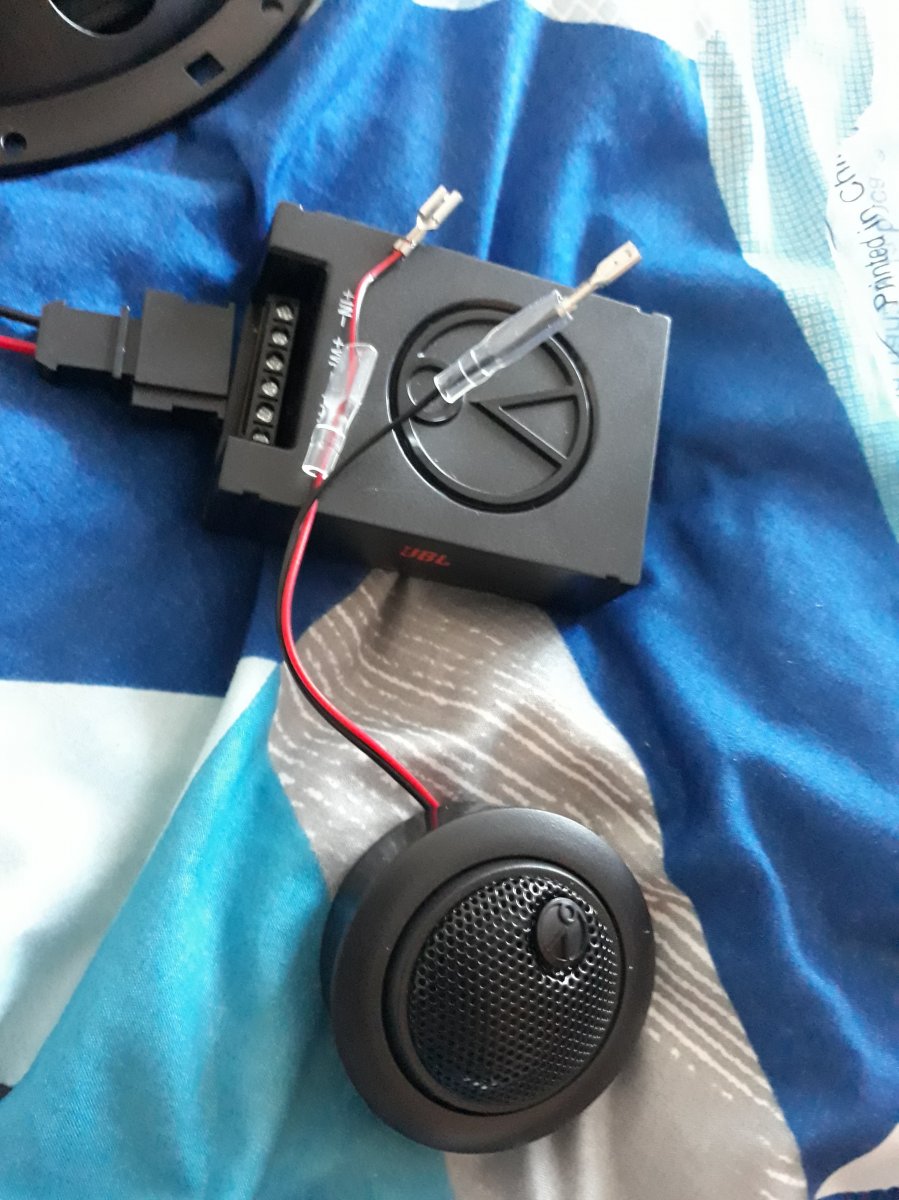

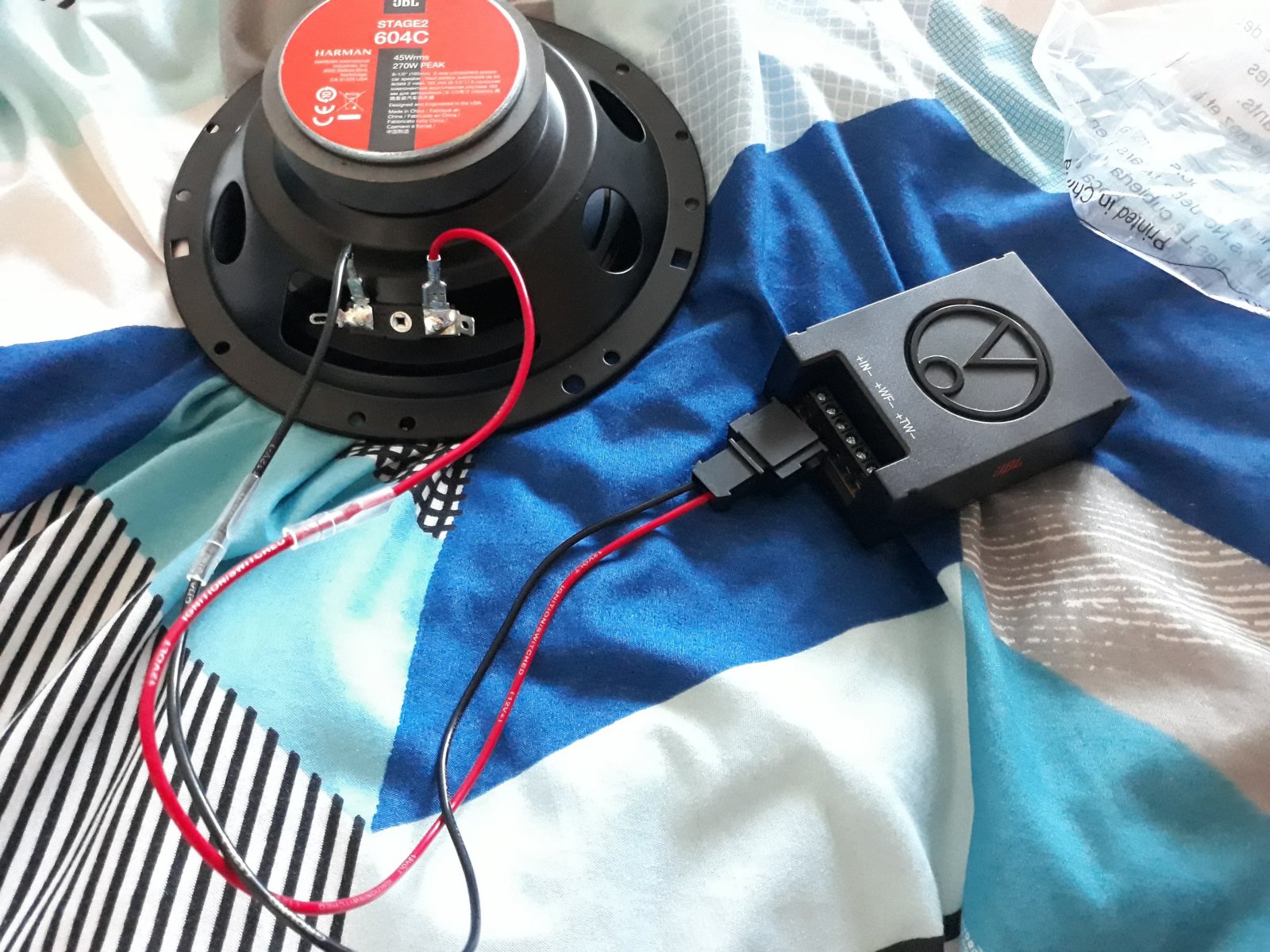

kosssa Opublikowano 5 Sierpnia 2020 Opublikowano 5 Sierpnia 2020 Witajcie, kupilam glośniki JBL604C na przód. I teraz mam pytanie, mam glośnik wysokotonowy mały na górę, oraz niskotonowy duży na dół oraz zwrotnicę. I jak dobrze rozumiem wszystko muszę podpiąć pod zwrotnicę. Przy glośniku niskotonowym mam taką wtyczkę i czy muszę ją obciąć i po prostu wkręcić kabelki w zwrotnicę ? Tak samo z wtyczką od radia i pinami wysokotonowymi ?
trepek Opublikowano 5 Sierpnia 2020 Opublikowano 5 Sierpnia 2020 Zestaw wygląda jak zamiennik fabrycznych głośników - wtedy kostki by się zgadzały. Ale żeby podpiąć to pod zwrotnice musisz obciąć kable, końcówki oskórować i przykręcić do zwrotnicy zachowując oznaczenia widoczne na przewodach (+/-). Pod TW podpinasz wysokotonowy, pod WF niskotonowiec a pod IN wejście z radia/wzmacniacza. 1
kosssa Opublikowano 5 Sierpnia 2020 Autor Opublikowano 5 Sierpnia 2020 1 minutę temu, trepek napisał: Zestaw wygląda jak zamiennik fabrycznych głośników - wtedy kostki by się zgadzały. Ale żeby podpiąć to pod zwrotnice musisz obciąć kable, końcówki oskórować i przykręcić do zwrotnicy zachowując oznaczenia widoczne na przewodach (+/-). Pod TW podpinasz wysokotonowy, pod WF niskotonowiec a pod IN wejście z radia/wzmacniacza. Dobrze, a jak będe chciała przedlużyć kabel z głośnika wysokotonowego bo na pewno jest za krótki, wystarczy że obiore go z izolacji i skręce dwa i zakleje izolacją ? Nie chce sie bawic w lutowanie xd do tego izolacja termokurczliwa.?
lewiatan1989 Opublikowano 5 Sierpnia 2020 Opublikowano 5 Sierpnia 2020 Same skręcanie to nie bardzo... Lepiej użyć tulejki albo zaciskowe albo zgrzewane są dostępne na alledrogo.

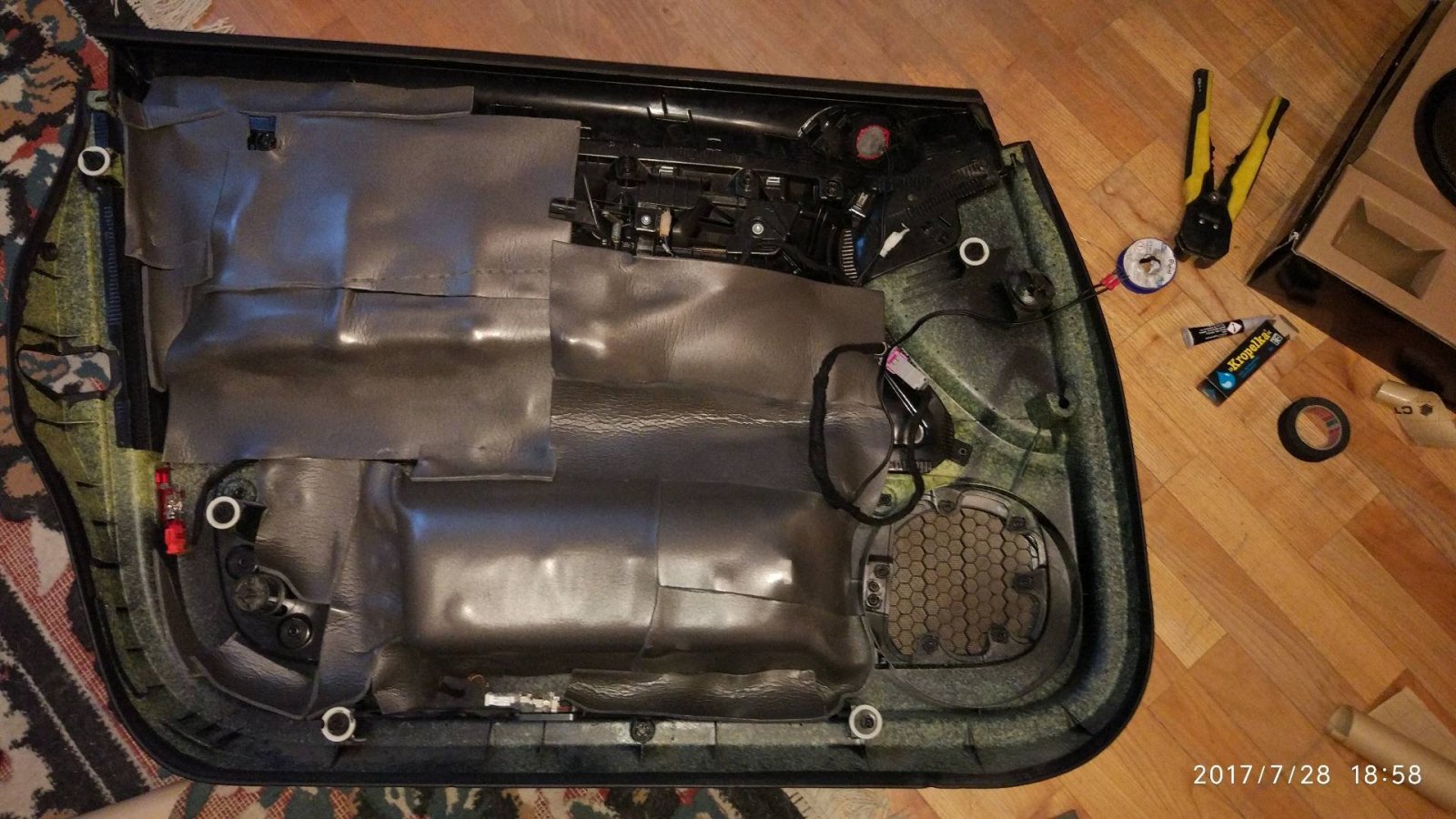

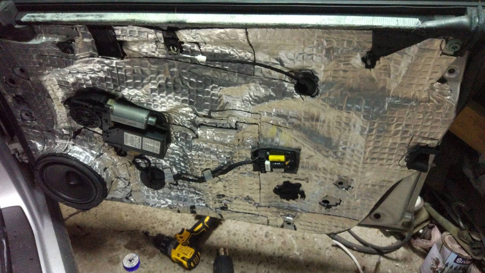

pila24 Opublikowano 6 Sierpnia 2020 Opublikowano 6 Sierpnia 2020 (edytowane) 35 minut temu, kosssa napisał: a ktorą strone drzwi najlepiej wygluszyc ? Drzwi z przodu się wygłusza jako "Stage 1". Tyle że to wcale nie takie łatwe i chude rączki wskazane. Trzeba zdjąć tapicerkę drzwi,odkleić piankę wygluszającą,usunąć mechanizm z szybą (może uda sie bez tego ale dojscie jest ciężkie), odtłuścić poszycie drzwi wewnętrzne i przyklejać maty kawałkami. Następnie druga część poszycia do oklejenia i zaklejenie wszystkich nieużywanych otworów technologicznych w poszyciu. Potrzebne są dodatkowo klipsy które popękają przy ściąganiu tapicerki. Tutaj jakiś podgląd na to jak ktoś wygłusza drzwi Audi A4 b6 avant - Wasze Instalacje - StrefaCarAudio.pl - Forum Car Audio WWW.STREFACARAUDIO.PL Strona 1 z 12 - Audi A4 b6 avant - napisał w Wasze Instalacje: Witam długo myślałem czy pisać temat ale wyszło i się pochwalę. Na chwilę obecną zacząłem coś grzebać ale pracuje praktycznie 8-18 temat... Edytowane 6 Sierpnia 2020 przez pila24
kosssa Opublikowano 6 Sierpnia 2020 Autor Opublikowano 6 Sierpnia 2020 4 godziny temu, pila24 napisał: Drzwi z przodu się wygłusza jako "Stage 1". Tyle że to wcale nie takie łatwe i chude rączki wskazane. Trzeba zdjąć tapicerkę drzwi,odkleić piankę wygluszającą,usunąć mechanizm z szybą (może uda sie bez tego ale dojscie jest ciężkie), odtłuścić poszycie drzwi wewnętrzne i przyklejać maty kawałkami. Następnie druga część poszycia do oklejenia i zaklejenie wszystkich nieużywanych otworów technologicznych w poszyciu. Potrzebne są dodatkowo klipsy które popękają przy ściąganiu tapicerki. Tutaj jakiś podgląd na to jak ktoś wygłusza drzwi Audi A4 b6 avant - Wasze Instalacje - StrefaCarAudio.pl - Forum Car Audio WWW.STREFACARAUDIO.PL Strona 1 z 12 - Audi A4 b6 avant - napisał w Wasze Instalacje: Witam długo myślałem czy pisać temat ale wyszło i się pochwalę. Na chwilę obecną zacząłem coś grzebać ale pracuje praktycznie 8-18 temat... mam malo maty, nie wiem co najlepiej okelić, tą czesc do ktorej mocuje dystans czy tam jeszcze bardziej w srodku ?

pila24 Opublikowano 7 Sierpnia 2020 Opublikowano 7 Sierpnia 2020 16 godzin temu, kosssa napisał: mam malo maty, nie wiem co najlepiej okelić, tą czesc do ktorej mocuje dystans czy tam jeszcze bardziej w srodku ? Takie częściowe oklejenie da słaby efekt. Powinno się okleić i w środku i na tej części gdzie jest dystans. Maty powinny być z butylu + folia Alu. Im grubsza mata tym lepiej tłumi,tyle że nie wszędzie da się grubą mate zamocować ,dlatego stosuje się maty o różnych grubościach w zależności od miejsca oklejanego.
Muskel1 Opublikowano 7 Sierpnia 2020 Opublikowano 7 Sierpnia 2020 Skręcanie to takie doraźne tylko na próbę. Połączenie musi być stabilne. Nawet pod izolacją termokurczliwą mogą zacząć korodować a w zasadzie utleniać sie te kable i wtedy charczenie w głośnikach lub cisza w najgorszym przypadku.
kubix9417 Opublikowano 15 Sierpnia 2020 Opublikowano 15 Sierpnia 2020 (edytowane) Może nie b8, ale jakieś fotki znalazlem, może trochę naświetli temat. Ogólnie dobre wygłuszenie to podstawa w CA, ale również jakieś podstawy trzeba znać przy montażu nawet glupich mat:) Edytowane 15 Sierpnia 2020 przez kubix9417
