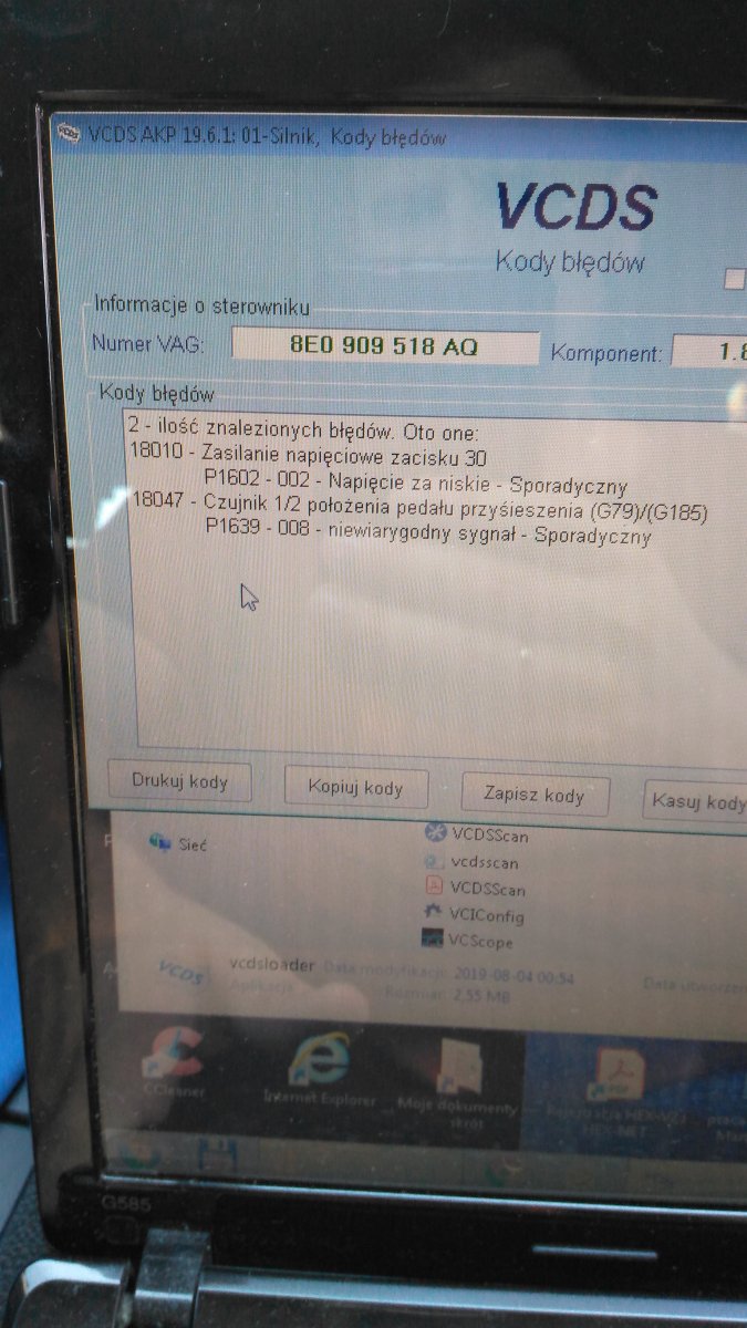

piotr827 Opublikowano 14 Sierpnia 2020 Opublikowano 14 Sierpnia 2020 Witam od ostatniego czasu po każdym umyciu auta zapala sie kontrolka esp i trakcja po przejechaniu sie i ponownym zapaleniu auta gasną, ostatnio jadąc po drodze przyszła ulewa zapalily sie kontrolki esp i trakcji i dodatkowo auto stracilo moc po ulewie i ponownym odpaleniu wszystko wróciło do normy w vcds wyskoczył błąd 18047 czujnik polozenia pedalu gazu co ma do tego wszystkiego woda, deszcz? Gdy nie pada jest wszystko ok

piotr827 Opublikowano 15 Sierpnia 2020 Autor Opublikowano 15 Sierpnia 2020 W dniu 14.08.2020 o 15:39, Muskel1 napisał: Skoro zapalają sie te kontrolki musza być jakieś inne błędy zapisan jeszcze e oprucz tego jednego. Podłącz i sprawdz jak sie świecą. Tak był błąd odnośnie za niskiego napięcia 18010

piotr827 Opublikowano 17 Sierpnia 2020 Autor Opublikowano 17 Sierpnia 2020 Już mam Log-PZ-WAUZZZ8E56A009682-314300km-17.08.2020 skan auta.txt
