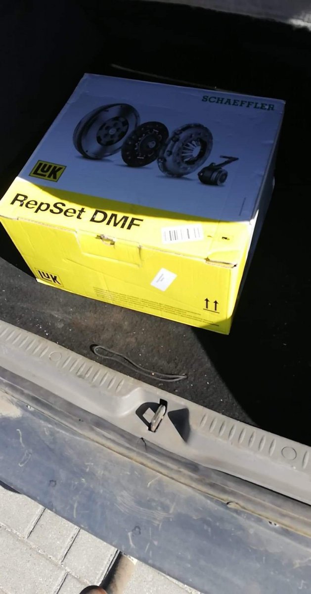

Mechanik do mnie dzwonil i wysyłał zdjęcia nowych części w kartonie. Poinformował mnie, że przedstawiciel handlowy od reki po zdemontowaniu przyjął na reklamacje 'stare-nowe' części i wydał mu od razu nowy komplet który własnie montuje. Po pokazaniu mu posta na forum, stwierdził ze jeszcze jedzie kupić ta flansze/blache 'skoro musi być', podejrzewam ze ją wyrzucił przy 1 demontażu.. zobaczymy co z tego wyjdzie, już bliżej jak dalej.

A powiedz jeszcze.. wymienił cały zestaw czy tylko dwumas i tarczę sprzęgła? Co z dociskiem?
Był zakupiony drugi RepSet od LUKA, Czyli rozumiem komplet sprzegla dwumasu i docisku plus sruby
