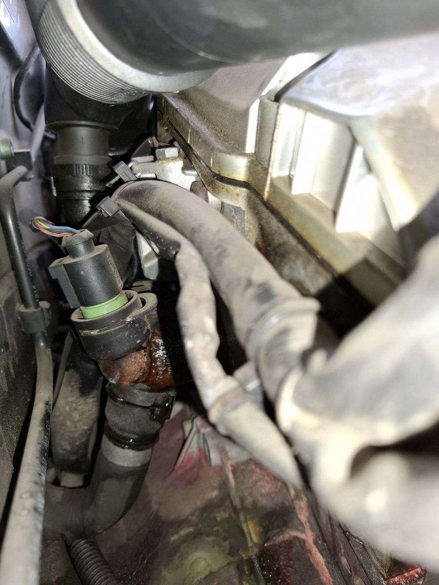

Witam, zlokalizowalem w swojej audi wyciek płynu, okazuje się że jest to pęknięty króciec przy bloku silnika, z tyłu silnika na podszybiu. Dzisiaj kupiłem nowy i dzisiaj będę wymieniał. Jakieś porady co do wycieku płynu? Jak to ograniczyć, czy prócz zatykania szmatami ktoś ma jakiś inny sposób? Nie jestem mechanikiem, raczej samoukiem, na co zwrócić szczególną uwagę?.
W załączeniu zdjęcie pęknięcia.

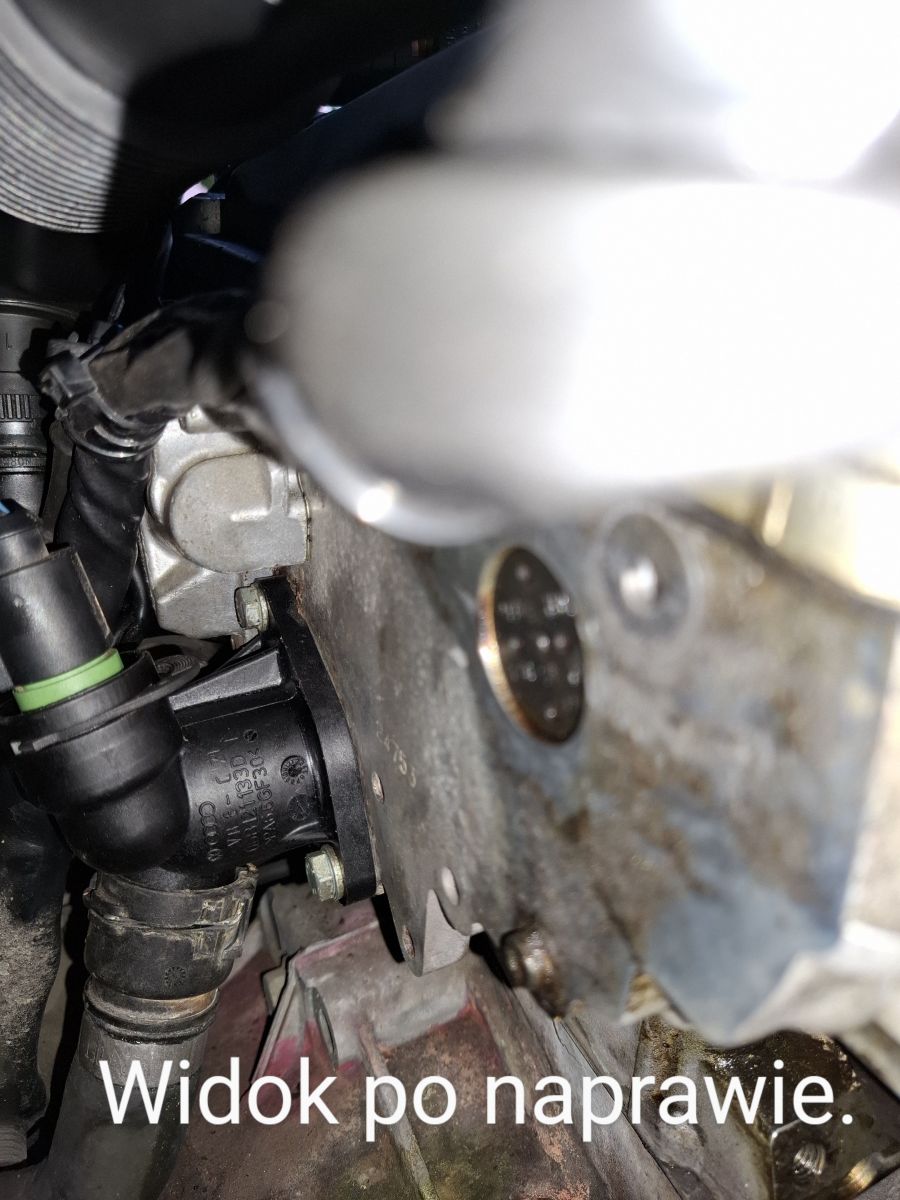

Króciec wymieniony, bez kanału i bez spuszczania płynu, po wymianie dolałem litr do poziomu max. Pojawił się jednak nowy-stary problem, wyciek spod czujnika temperatuty, czujnik jak i uszczelka oring są stosunkowo nowe-okolo pół roku tomu wymieniałem, jak to cholerstwo uszczelnić? Jescze jedno pytanie, czy wąż który jest podpięty od dołu do wymienionego króćca (ten z metalową zawleczką) ma jakąś uszczelkę, nie wiem czy z niego też się coś nie sączy ...zdjęcie.
Tam jest oring w tej końcówce gdzie jest zawleczka

f*ck... nie wiedziałem, podczas wymiany zapewne wypadł chyba że został wprasowany i poprostu już nie trzyma... może ktoś wie jaki to oring?
A co do wymienionego króćca- jeśli ktoś chce sie za to zabrać to niech obowiazkowo wyposaży się w szczypce do opasek, nie sposób zdjąć opaski z bocznego węża bez nich, ja po długiej walce musialem dokupić.
Podczas wymiany kroćca dobrałem oring z zestawu różnych - dlatego nie pamiętam wymiarów
Dzięki za odp. Jutro będę walczył dalej, coś dopasuję.

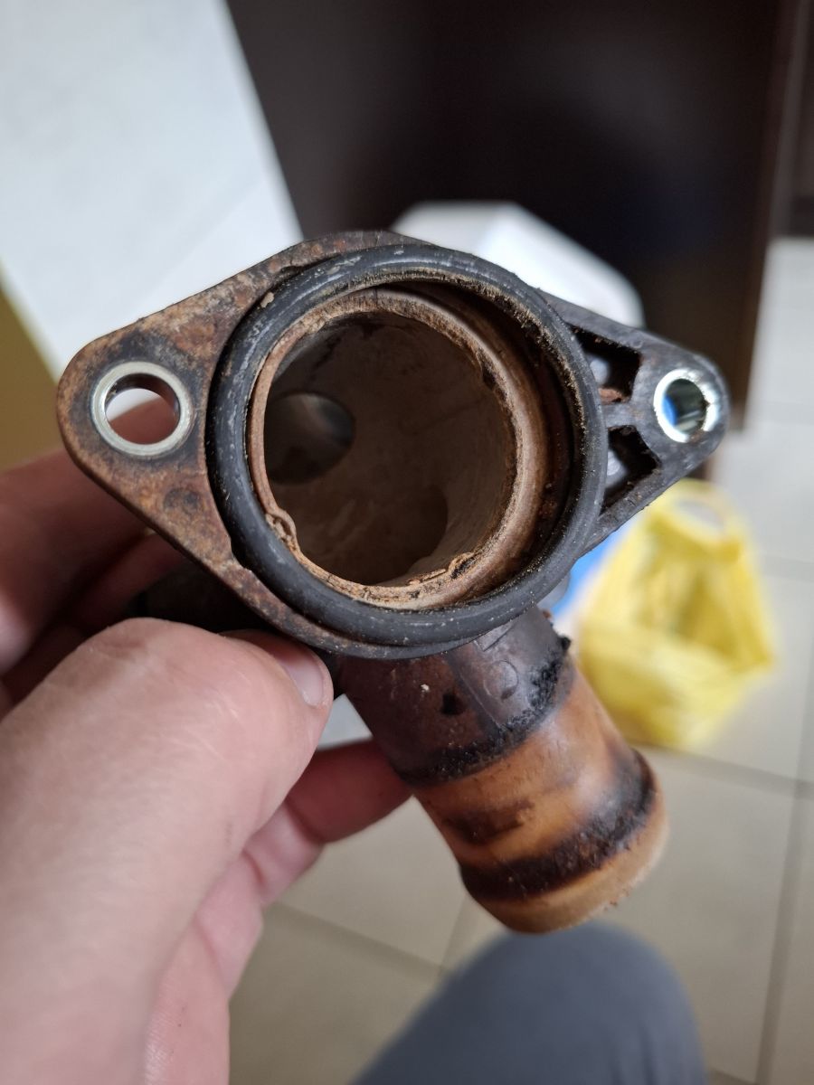

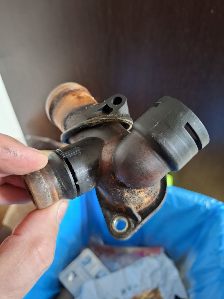

20240812_0628482.thumb.jpg.9e655d4ce4d2f24893fe59fddbc80d40.jpg20240812_0628482.thumb.jpg.9e655d4ce4d2f24893fe59fddbc80d40.jpgU mnie całkowita degradacja króćca. Silnik ALT 195tys km przebiegu 2003r. Płyn Dynagel 2000+ Czarny plastik zmienił się w beżowe coś -miękkie.
Edytowane przez Adam24
Dodanie zdjęcia

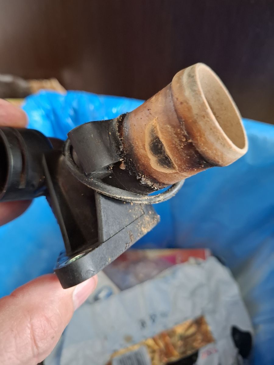

Witam jestem po wymianie tego króćca... Wymiana bez problemu i bez kanału ,ale naprawdę tam mało miejsca , uleciało może z litr płynu ..
A oto oring który siedzi w dolnym wężu z metalową opaska IMG_20240912_180044.thumb.jpg.07023b2d5c2d6e7eee51a50af26c67a7.jpgIMG_20240912_180044.thumb.jpg.07023b2d5c2d6e7eee51a50af26c67a7.jpgIMG_20240912_180146.thumb.jpg.244f7ac10350a75dac8cf1036de4dac0.jpgIMG_20240912_180205.thumb.jpg.0cccb5b246b4686a214be892caeab6e5.jpg
Może komuś się przyda...

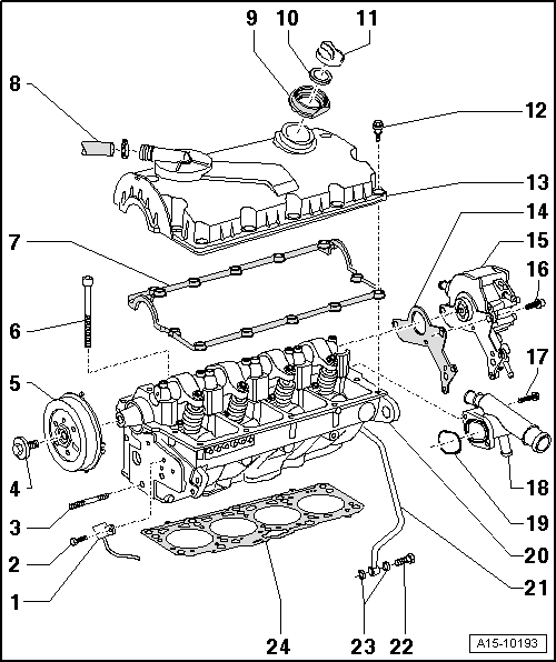

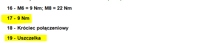

Tak w ramach uzupełnienia, w przypadku silnika bpw,
Uszczelka - wymienić
Śrubki - 9 Nm
Raczej jak już was ten temat interesuje to pewnie cały króciec do wymiany 💀
