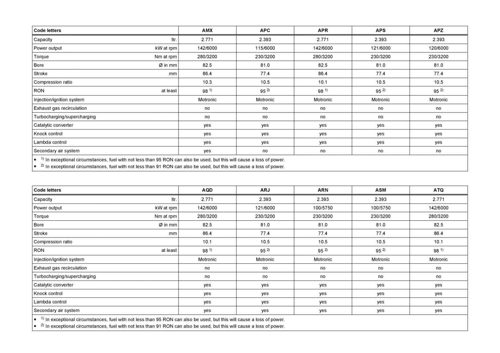

Masz różne silniki, do tego norma euro2 vs euro3, podejrzewam że różnic będzie więcej. Na pamięć nie znam, ale ten AMX ma egr i ma sai- starszy silnik chyba raczej ich nie miał. Przepustnicy na lince w 2.8 30v też nie kojarze. Także musisz dostosować wiązki i elektronike pod nowszą wersję silnika, albo wstawić go po najmniejszej linii oporu i kombinować ze sterownikiem. Nie do końca dobrze dawce wybrałeś bo paseratti to a4 b5 w zasadzie, a elektronika w a6 c5 jest nieco inna. Niby mało różnic, aaaale...
W alf tez jest sai i mowa o alf ma pedal gazu na linke a amx tez ma sai tylko ma pedal na potencjometr i elektroniczna przepustnice
Wiekszosc kostek jesy p&p bo to te same silniki tylko roznia sie pojemnoscia :) sondami i gazem :)

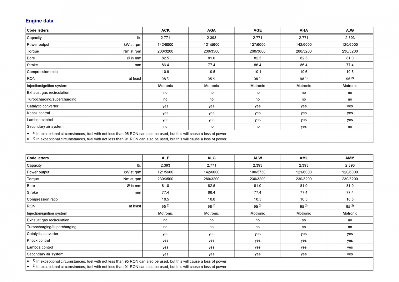

Wrzuciłbym sam słupek i zostawił wiązkę pedały itd wymienił ecu na taki z 2.8 ( ack albo alg noe pamiętam który miał sai )
Nie ma żadnych egrów w tych silnikach,to są kombizawory od sai

No to ECU z ALG i jazda -  bez zabawy z z wiązkami elektryką itd. niezgodnością abs zegarów itd. ( amx to już ma już komunikację po can częściowo , 4 sondy itd. )
Sprawdziłem i faktycznie, mój błąd w takim razie.

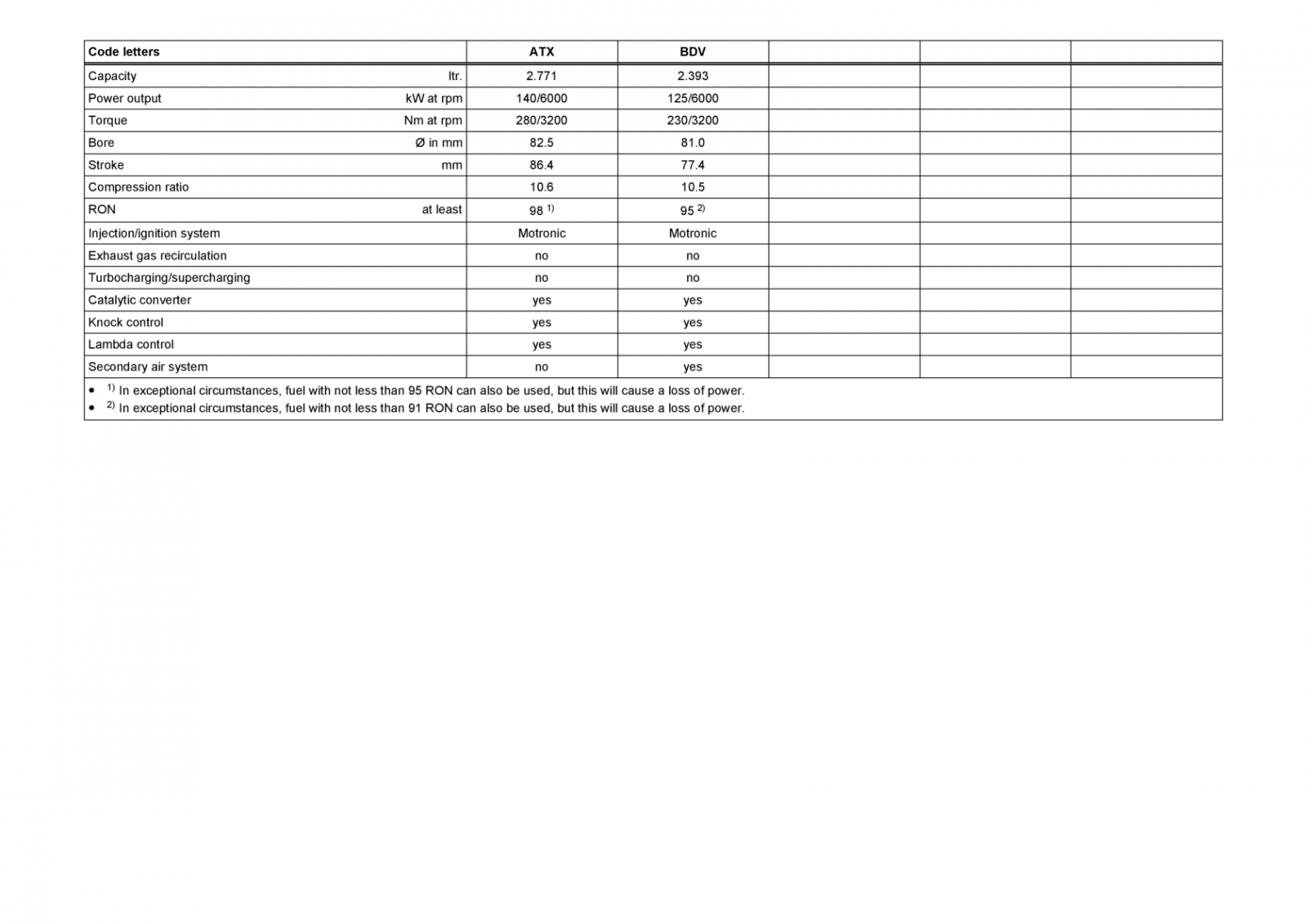

Ten AMX za BDV dobrze by pasował ☺
Tak a także za AML :thumbup1:
Czyli co panowie wszystko zostaje wrzucam silnik i od czego sterownik ladowac? Alg?
No i przepustnica zostaje stara i z alf?
 tak cala wiązka z ALF łącznie z przepustnica itd.  - sprawdź czy wtyczki wtryskiwaczy sa w AMX takie same bo tego nie pamietam i nie jestem w stanie potwierdzić  , no zreszta masz oba silniki itd. to sobie na spokojnie porównaj i pomyśl
Kostki sa takie sam juz sprawe mozna powiedziec ogarnolem znalazlem sterownik z alg bez immo tylko jak wyglada sprawa bo sterownik jest z automata a u mnie manual 5b jak wyglada sprawa kodowania da sie to zakodowac?
nie tam trzeba sterownik pod manual typowo - nie są kodowane
