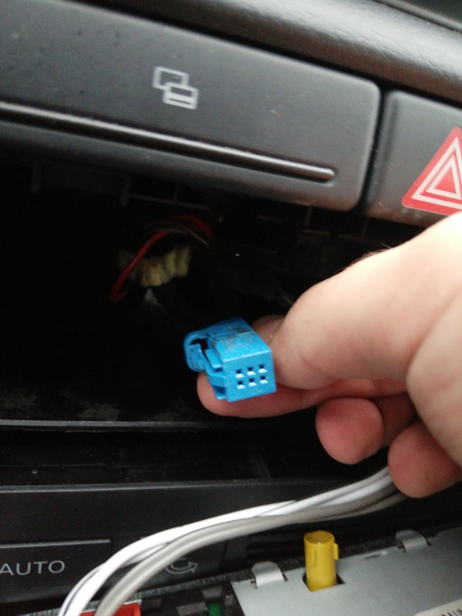

fang Opublikowano 11 Listopada 2020 Autor Opublikowano 11 Listopada 2020 Witam. Odświeżam temat. Byłem u elektronika i zlaatwil przejściówkę i radio grał z tyłem normalnie. Ale po prostu nadal nie wyświetla mi na desce rozdzielczej utworów z radia i radio nie jest podświetlone. W tyle radia znalazłem taki przewód llwie ktoś do czego to?
fang Opublikowano 11 Listopada 2020 Autor Opublikowano 11 Listopada 2020 (edytowane) To co miałem. Concert 2 bodajze. Bylem u gościa w 2 minuty załatwił sprawę głośników widać że ogarniał temat od razu rozpoznał ze auto z Belgii. Tylko chodzi czy ten przewód ma związek z licznikiem. Edytowane 11 Listopada 2020 przez fang

fang Opublikowano 11 Listopada 2020 Autor Opublikowano 11 Listopada 2020 Udzieliłem odpowiedzi jakie mam radio powtarzam ze jest to concert 2 na płyty. Nic się nie zmieniło u mnie od początku napisania tego postu. Miałem 2 kable na początku. Czarny od zasilania i brązowy odpowiadający za głośniki przód. Elektronik pod brązowy przewód podpiął przejściówkę i wsadził w to samo miejsce co był podpięty przedtem sam brązowy kabel. Teraz gra przód i tył. Ten przewód niebieski znalazłem jak był gdzieś z tyłu taśma przypięty.
Banan Opublikowano 11 Listopada 2020 Opublikowano 11 Listopada 2020 Ta niebieska wtyczka jest do kontrolki wylaczenia poduszki pasażera także nic związanego z radiem. Na radiu masz naklejkę z pinoutem - tej dużej 20 pinowej wtyczce szukasz can h i canl i łączysz z zegarami ( znajdziesz na forum co i jak bo ja z głowy nie pamiętam ale z tydzień temu pisałem w którymś z tematów )
