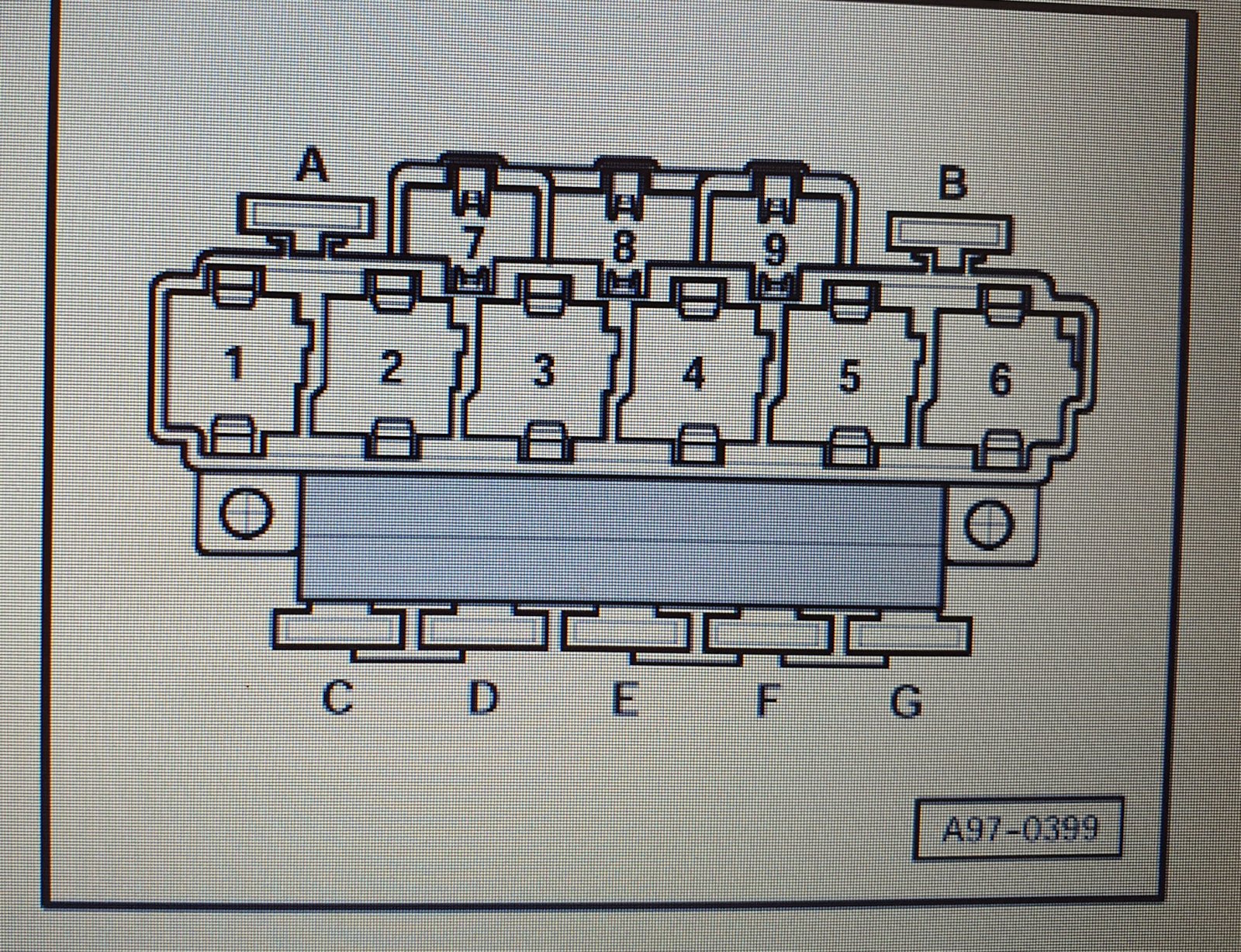

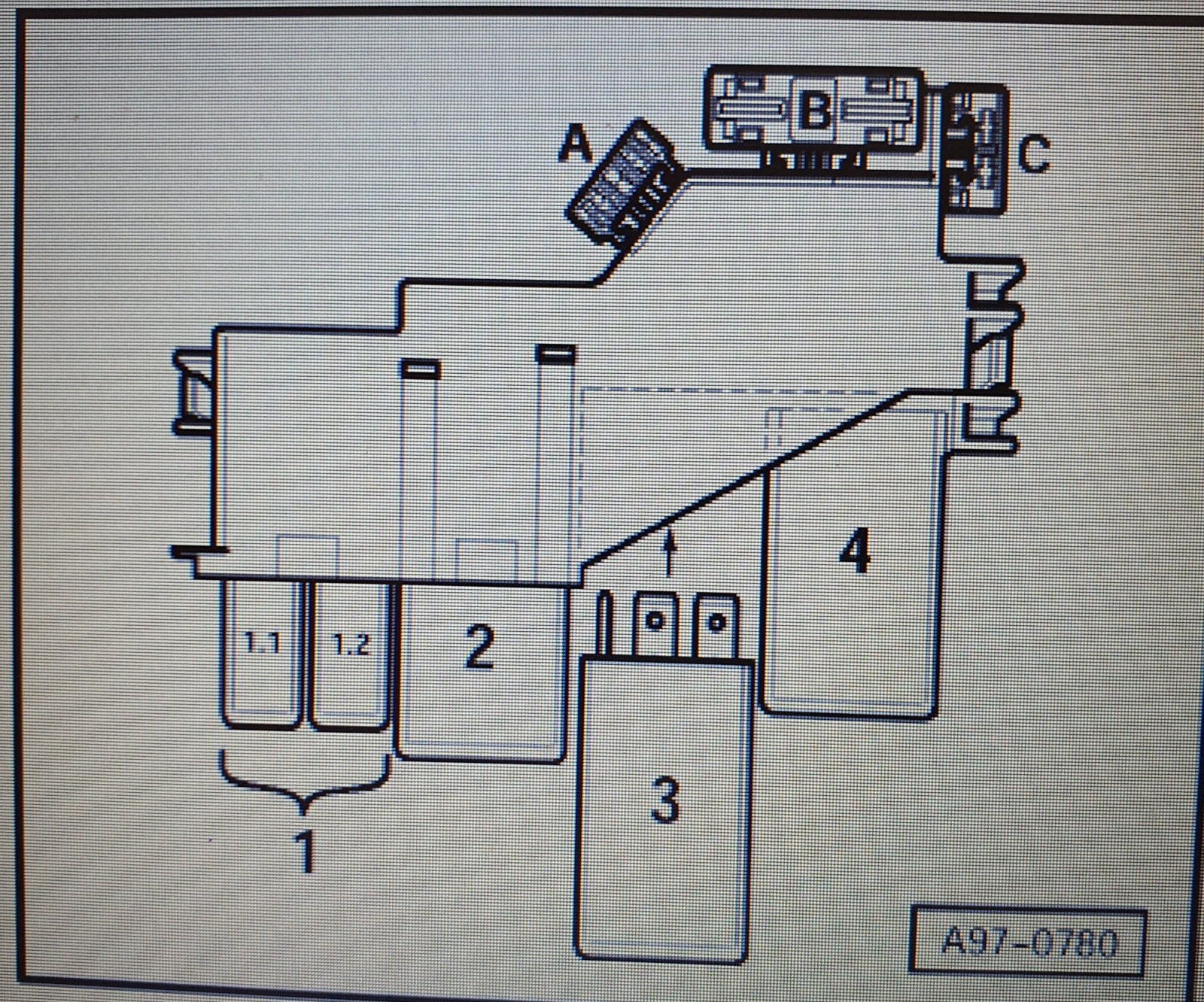

Masz jeszcze bezpieczniki pod kierownica po lewej stronie tam gdzie MCE siedzi. Siedzą one razem z przekaźnikami na takim wsporniku (rys. A97-0399). Dodatkowo masz jeszcze po stronie kierowcy w podszybiu tam gdzie siedzi ECU kilka przekaźników i 3 bezpieczniki (rys.A97-0780).
Co do tych w podszybiu warto tam zajrzeć bo lubi się tam akwarium zrobić gdy odpływy w podszybiu nie są drożne i zalewa te przekaźniki i ECU.

Mogłoby się zgadzać z tym "akwarium" bo naleciało mi tam po bokach drobnych liści, staram się je wyciągać za każdym razem ale wczoraj jak wymieniałem aku to widziałem tam tych listków i tak naleciało aż się z nich błotko zrobiło. Jak sprawdzę czy przekaźnik jest sprawny? Tak samo jak bezpiecznik?

Przekaźnik sprawdzasz podając na 2 bieguny (na cewki) napięcie i wtedy słychać jak kliknie (gdy jest sprawny). Przekaźnik to taki elektromagnes, podając napięcie na cewki, elektromagnes zwiera dwa kontakty i zwiera je tak długo jak długo podawane jest napięcie sterujące. Tu jest fajny filmik

Próbowałem zdjąć tę pokrywę znad ECU ale ostatnia śruba pod szybą to jakiś dramat. Nie dostanę się tam. Jedyne co udało mi się sprawdzić przy uchylonej klapie to jeden bezpiecznik.
