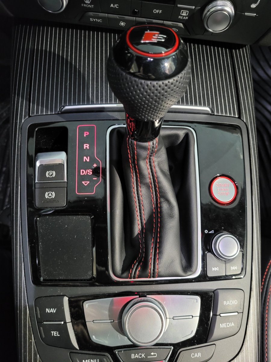

Fajna ta gałka, dużo roboty z wymianą? do a7 chyba też powinna podpasować:whistling:
Tak, powinna pasować bo to wszystko to samo , jeszcze nie montowałem,  ale podobno 3minuty roboty...po weekdzie będę zakładał to dam znać

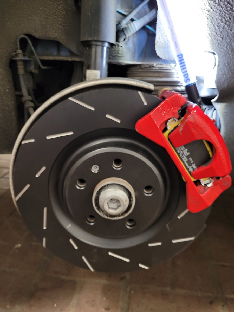

Z racji że na liczniku wskoczyło 150tkm to przyszedł czas na olej i filtry, jak zawsze zalałem Motula i wpadl też  nowy zestaw Hamulców na tył tak jak na przód wjechalo EBC plus yellowstuff...
W czwartek jestem umiowny w koncu na wymianę koła pasowego w VAGSERVIS Wrocław,  miały wpaść też jeszcze czerwony pasy ,ale ostaniej chwili  gość co miał to robić poinformował mnie ze musi wyjechać  na święta i muszę przełożyć to na następny termin w którym będę w Polsce...20221215_181457.thumb.jpg.ce08b760cb88130482b66a0cb26df8ee.jpg20221215_174241.thumb.jpg.56a425959a541ab99f61613b2ed5dede.jpg
Zestawienie kolorystyczne idealnie pasujące do tych dywaników które wstawiłem - czerwony zacisk, żółty klocek i czarna tarcza :kox:
Ty musisz dodatkowo trzpień obrócić o 90stopni
15 godzin temu, WojtekA6C7 napisał(a):
Ten sprzedawca co brałem od niego  nie ma już dostępnych i nie widzę teraz w takiej konfiguracji , coś takiego znalazłem € 81,63 | 1 sztuk skóra z otworem z czerwona ramka Model S logo gałka zmiany biegów piłka z pyłu klosz do Audi A6 C7 VW Golf MK6 MK7 R GTI
https://a.aliexpress.com/_m0dIaiW
Widzę w komentarzach akurat z PL ktoś napisał że pasuje do B8:kox: Kolejny mod do listy:thumbup1:
a dużo z tym roboty?
Trzeba podgrzać trzpień, obrócić i modlić się żeby się to udało :wink:

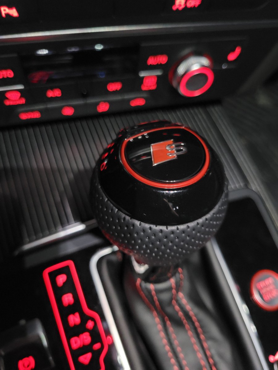

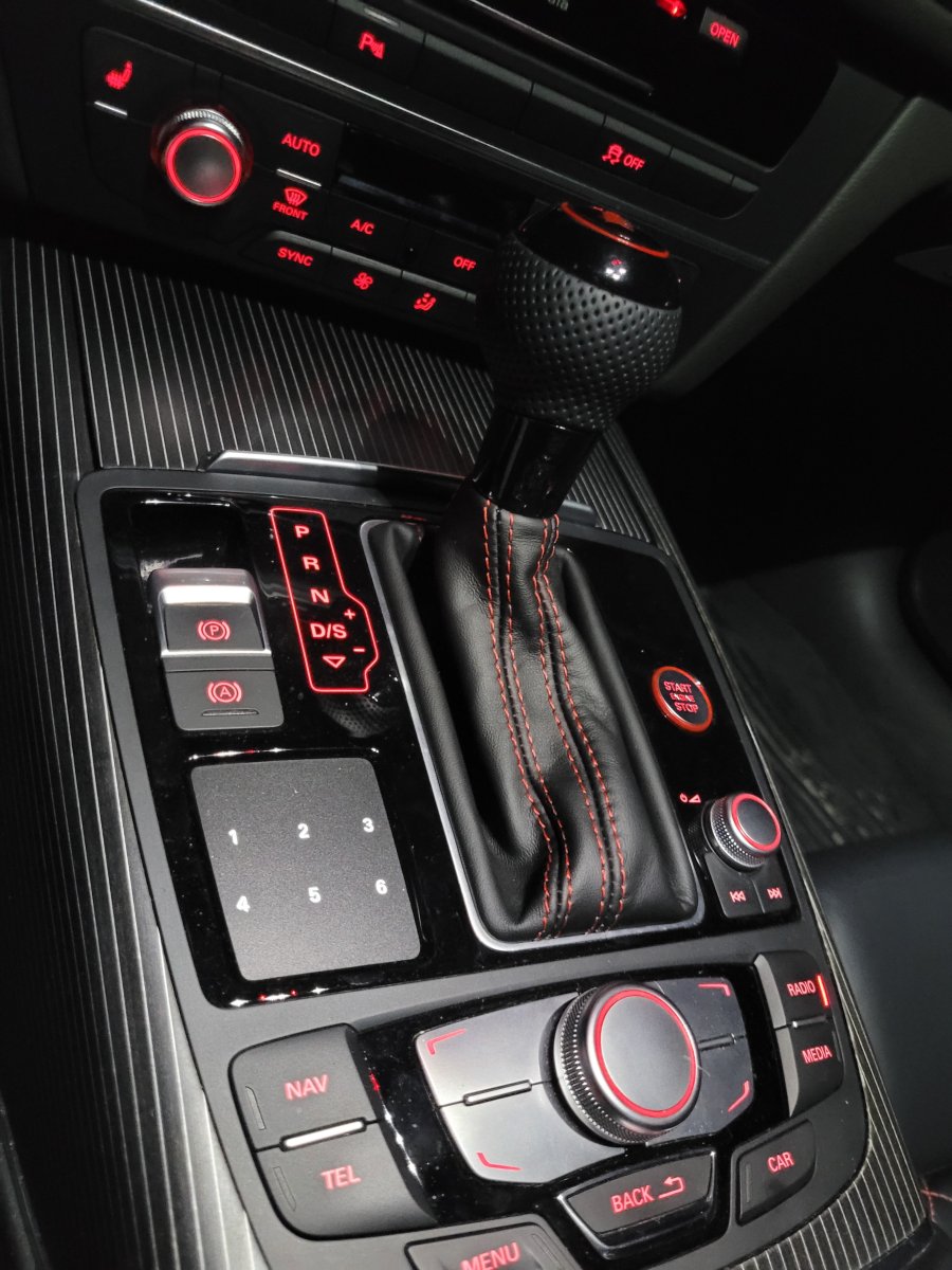

Gałka zmiany biegów i guzik już na swoim miejscu20221221_212556.thumb.jpg.762aff6dd4040082972c770b914c6f5f.jpg20221221_192827.thumb.jpg.001ab83a4e7499614e2ba35be649acb3.jpg20221221_212601.thumb.jpg.5f0660fc8f1eda284aed0ebee36b0f13.jpg
Super. Zmienia teraz biegi tak szybko jak s-tronic? :decayed:

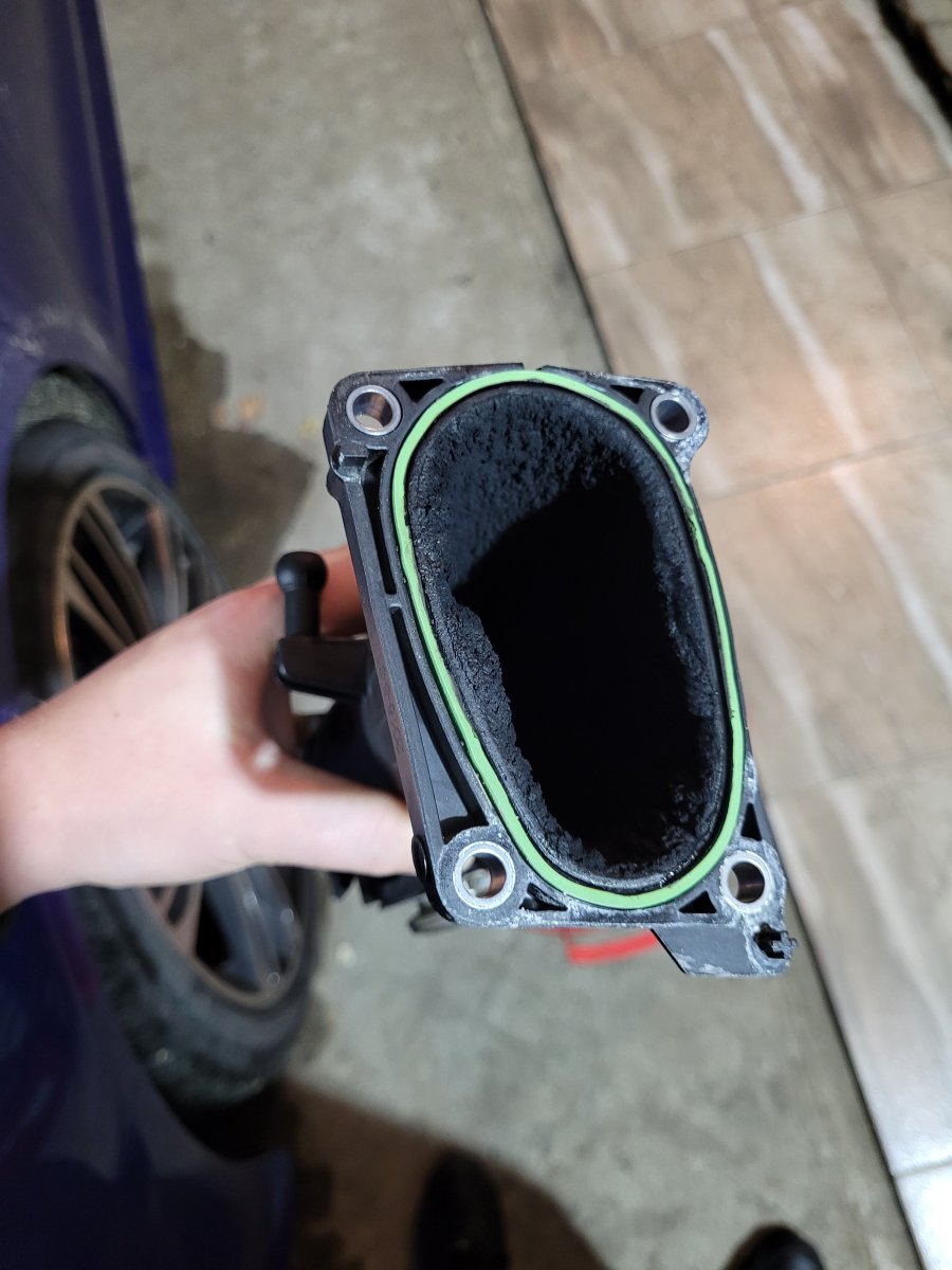

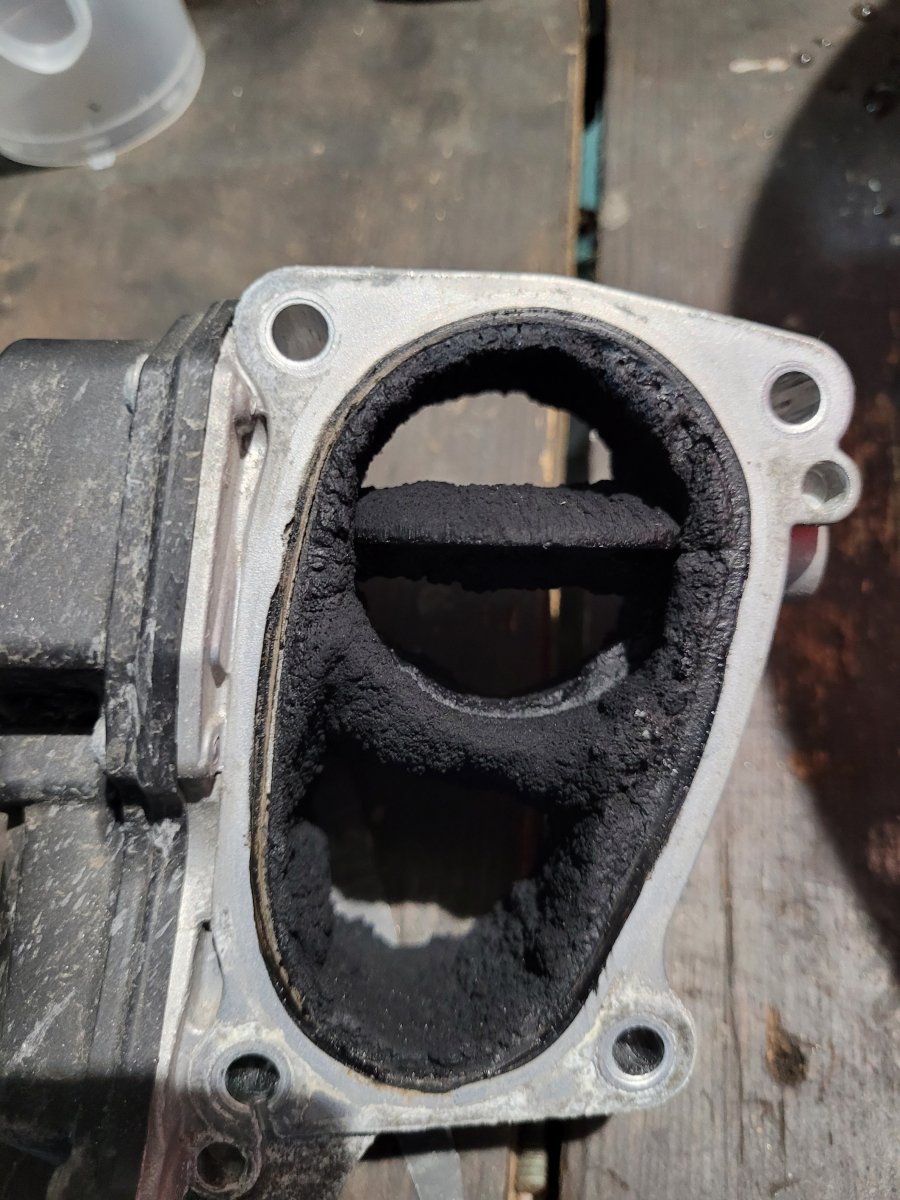

Ostatnim czasem często pojawiały się posty odnośnie zawalonego egr I dolotu w Bitdi więc postanowiłem zajrzeć też u siebie....
A tam takie coś :grin: i zaznaczę ze auto jeździ 90% po autostradzie...Ale temat ogarnięte wszystko wyczyszczone 20221221_173701.thumb.jpg.4cc8ee160bea10e4dd77865cb556a945.jpg20221221_172822.thumb.jpg.e0f9f27e78fbc964be1d0a738263b696.jpg

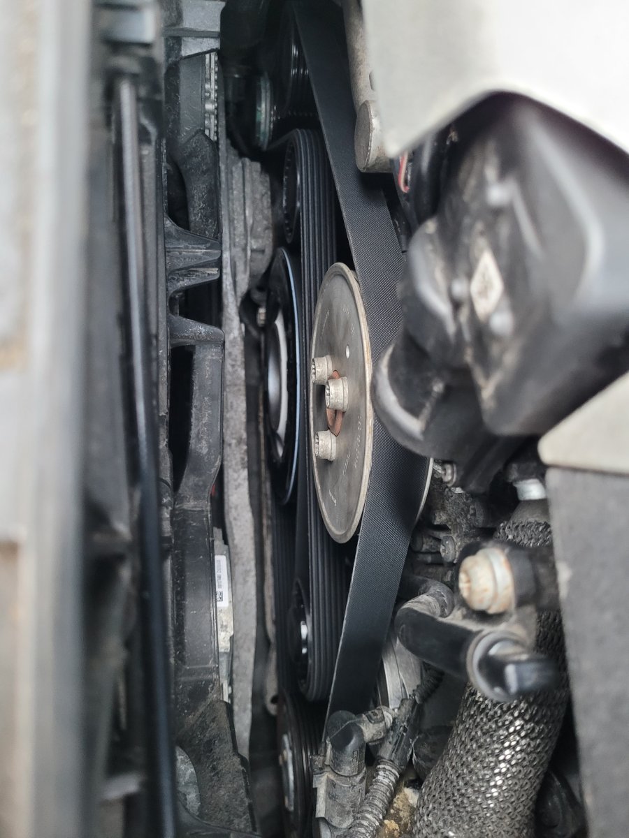

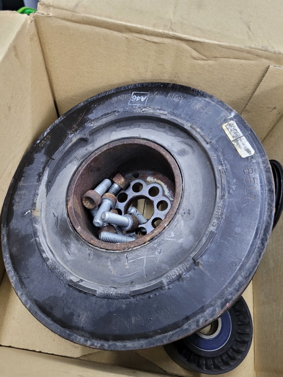

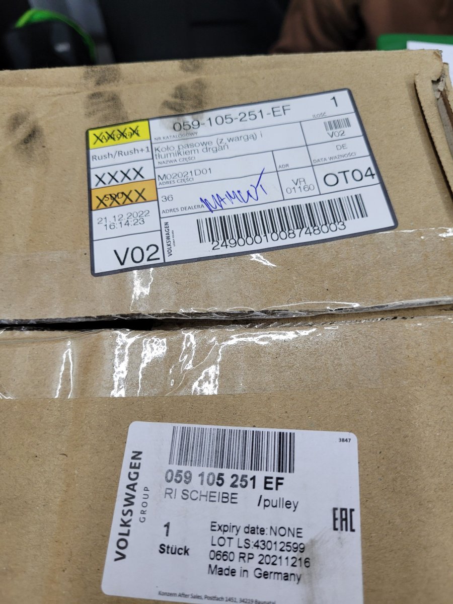

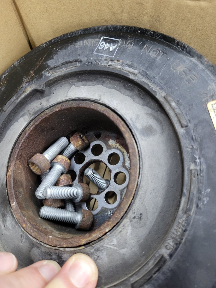

Drugim tematem jakim od dawna mnie męczył było Koło pasowe , postanowiłem wymienić profilaktycznie żeby nie odpadło w trasie , wczoraj chłopaki z Vagservis ogarnęli sprawę i powiedzieli ze wstrzeliłem się idealnie bo to już był jego koniec , zobaczcie jak już się rozwastwialo po palcem , było tam od nowości,  przebieg 151tkm ,założyli oryginal , niestety zamiennik nie jest dostępny na ta chwile , przy okazji wymienili napinacze dwie rolki i pasek , temat koła pasowego zamkiety20221222_111521.thumb.jpg.bcb1f85a3f6edd58a00cc488a67f1022.jpg20221222_111707.thumb.jpg.d310342552b13ccf711418ff70525fb9.jpg20221222_111725.thumb.jpg.f47a3c0f1bae7968fef3af21b7aea207.jpg20221222_151440.thumb.jpg.8a265c63aef238c1583a81f27ce0f981.jpg
Praktycznie to samo :grin:
EGR zawalony jak komin "Batorego" .
Wojtek po jakim przebiegu taki syf , czyściłeś wcześniej ?  :mysli:
Nie było czyszczone wcześniej , zajrzalem tam 2 dni temu przy przebiegu 151tkm ,  a co drugi zbiornik leję Vpower diesle lub ultimate .Na forum w de co chwile widzę taki zawalony EGR I to nawet przy przebiegach 90-100tkm , Ale wczoraj w Vagservis chłopaki mi mówili że wyczyścili klientowi w bitdi i przyjechał po 20tkm jazdy tylko po mieście i miał tak samo zawalony, dlatego mówią że robią zdjęcia po każdej wymiana i naprawie...
Jaki koszt koła ?
25 minut temu, Gremlin0209 napisał(a):
Jaki koszt koła ?
2tys samo koło
Edytowane przez WojtekA6C7
Ja do cgqb 313 KM zapłaciłem 800 zł oczywiście poza aso i okazało się ze to był dobry  moment bo ori już tez miało pomału dość . Przebieg 180. Tys
Te 3.0BiTdi to jednak padaka, cały czas coś trzeba przy tym dłubać :decayed:
Niestety do mnie na tą chwilę nie było dostępnych w zamieniku ,byłem zmuszony założyć Oryginał.
2tys samo koło
W zwykłym 3.0 TDI też urywały się te koła?
Mam obecnie ponad 280 tys km, daje to koło jakieś oznaki zużycia?
Edytowane przez Gremlin0209
Z tego co mi wiadomo ten problem z kołem pasowym był już w C6 w 3.0tdi, u mojego kolegi w c6 strasznie hałasowało przy odpaleniu , u mnie nie było raczej żadnych objawów, ale było widać że już się rozwarstwia i lada moment by się urwało.
