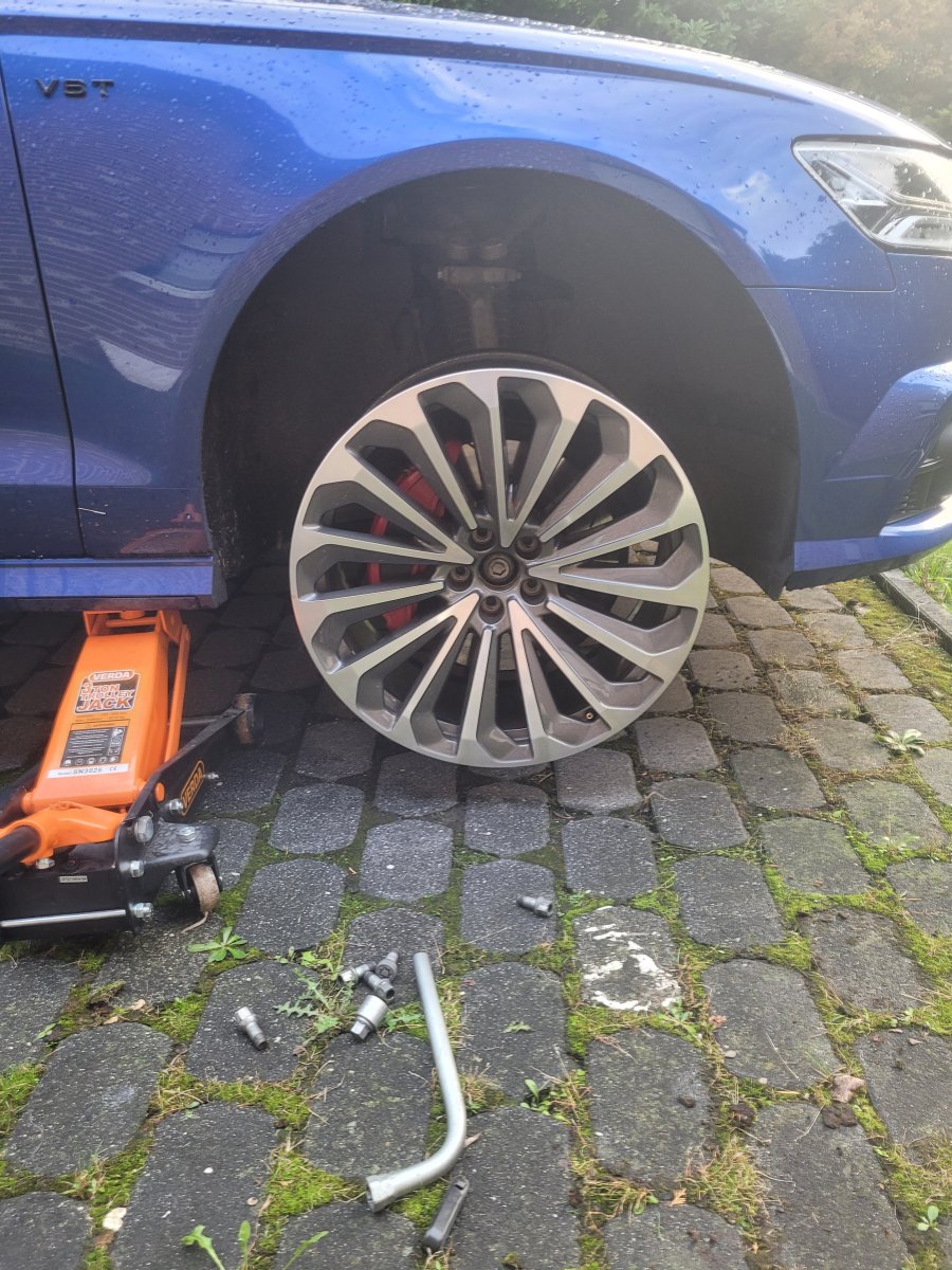

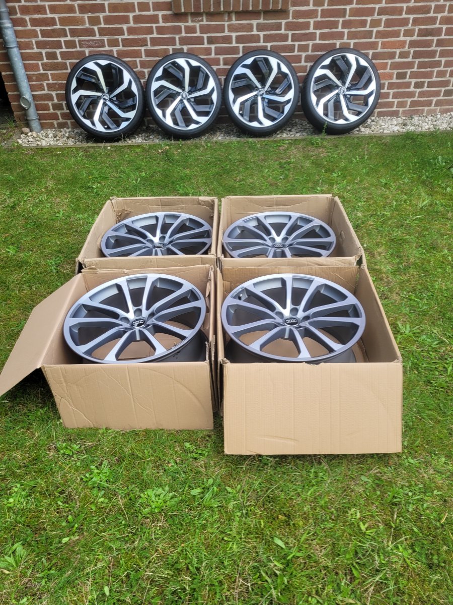

Jest mały problem :facepalm: tak jak wcześniej wrzucalem foto i pisałem że chce wrzuci felgi z E-trona przymierzyłem pasowały elegancko  , minęło trochę czasu między czasie założyłem nowy hamulec do przodu, w  piątek włożyłem nowe opony Hankook 265 30 21 w niedziele próbuje założyć na auto a tu z przodu felga nie wchodzi , ociera o śrubę , nowe klocki i tarczę i brakuje 5mm:facepalm:
Co lepsze miałem jeszcze felgi z najnowszej S8 D5 próbuje włożyć jest to samo , poszedłem do piwnicy po zimowe Peaki z RS4 i tez nie wchodzą,  lekka załamka mnie złapała :kwasny:
Wszyskie felgi wczesniej pasowały.
A tak się złożyło że w tydzień temu sprzedałem swoje S8 bo gość się napalił i mi suszył głowę...a że widziałem że mam E-trona już gotowego to na tydzień włożyłem 20 cali A7 Competition, a tu się okazuje że nic nie pasuje...porażka
Także uważajcie z doborem felg  jak macie stare hamulce 356mm z przodu i założycie nowe :grin:20220925_160214.thumb.jpg.984fc0bfbe639398911eecd41664512d.jpg

Wojtek w tych zaciskach ta śruba dosyć mocno wystaje. Chyba z A8 4H zakładają bo ma płaski łeb. Trochę to pomaga przy takich sytuacjach jak Ty masz. Pewny tylko nie jestem co do modelu w jakim występowała.
Dokładnie tak jak mówisz:thumbup1: żadna felga nie wchodzi przez tą śrubę. Dzięki za wskazówki:hi:Muszę znaleźć  numery części tej śruby z przedliftowej i  liftowej  A8 4H. Może ktoś ma opcje sprawdzenia tego, to bylbym wdzięczny :wink:
Jak  coś to Turbiny z E-trona też nie wchodzą :grin::facepalm:20220928_175428.thumb.jpg.cb760982581931c9140d7a2a142358f0.jpg

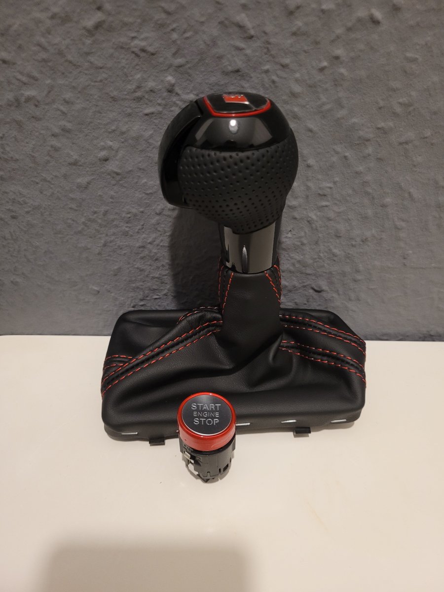

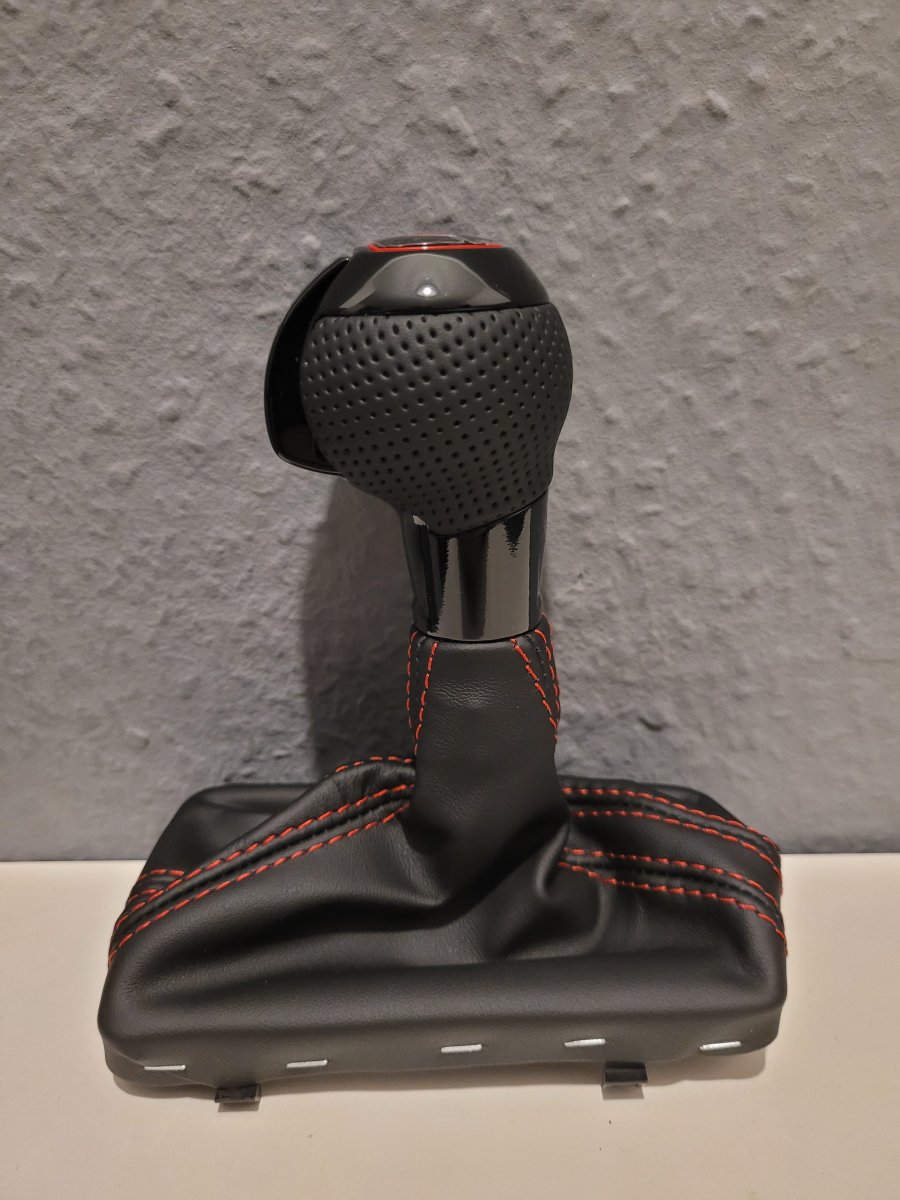

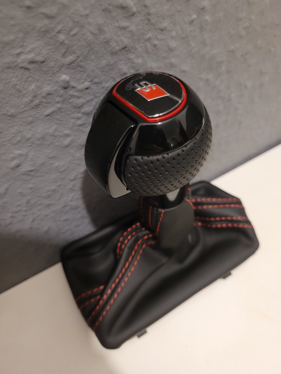

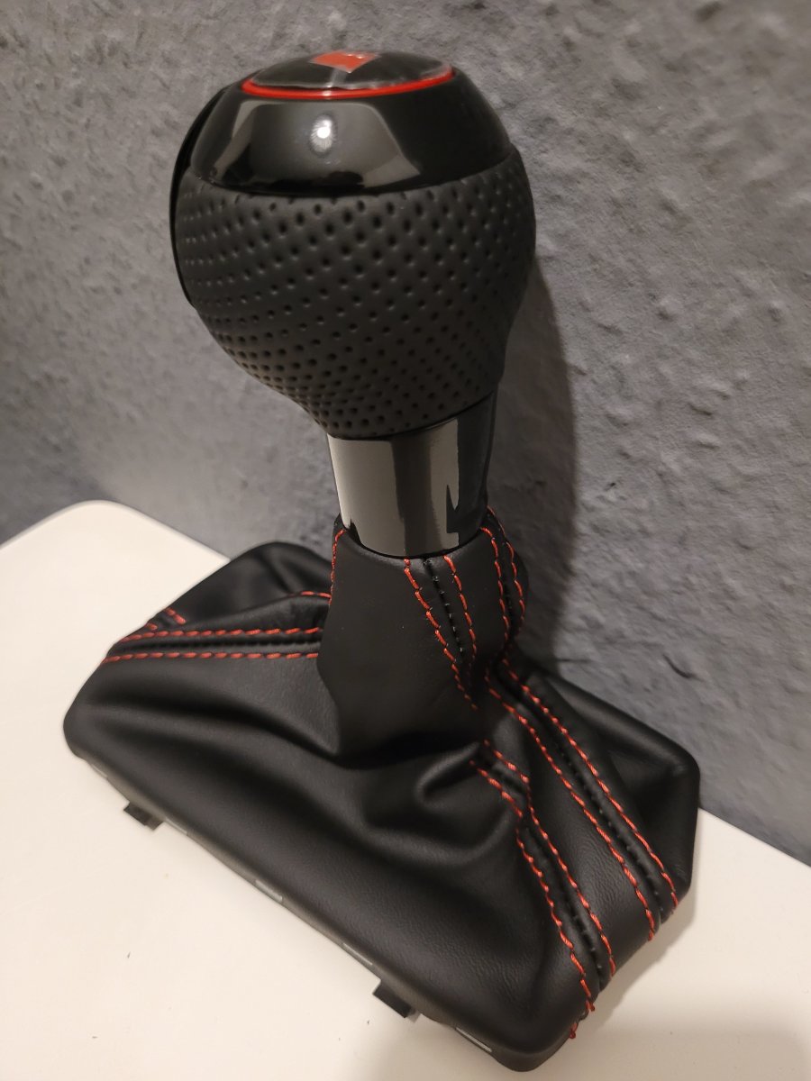

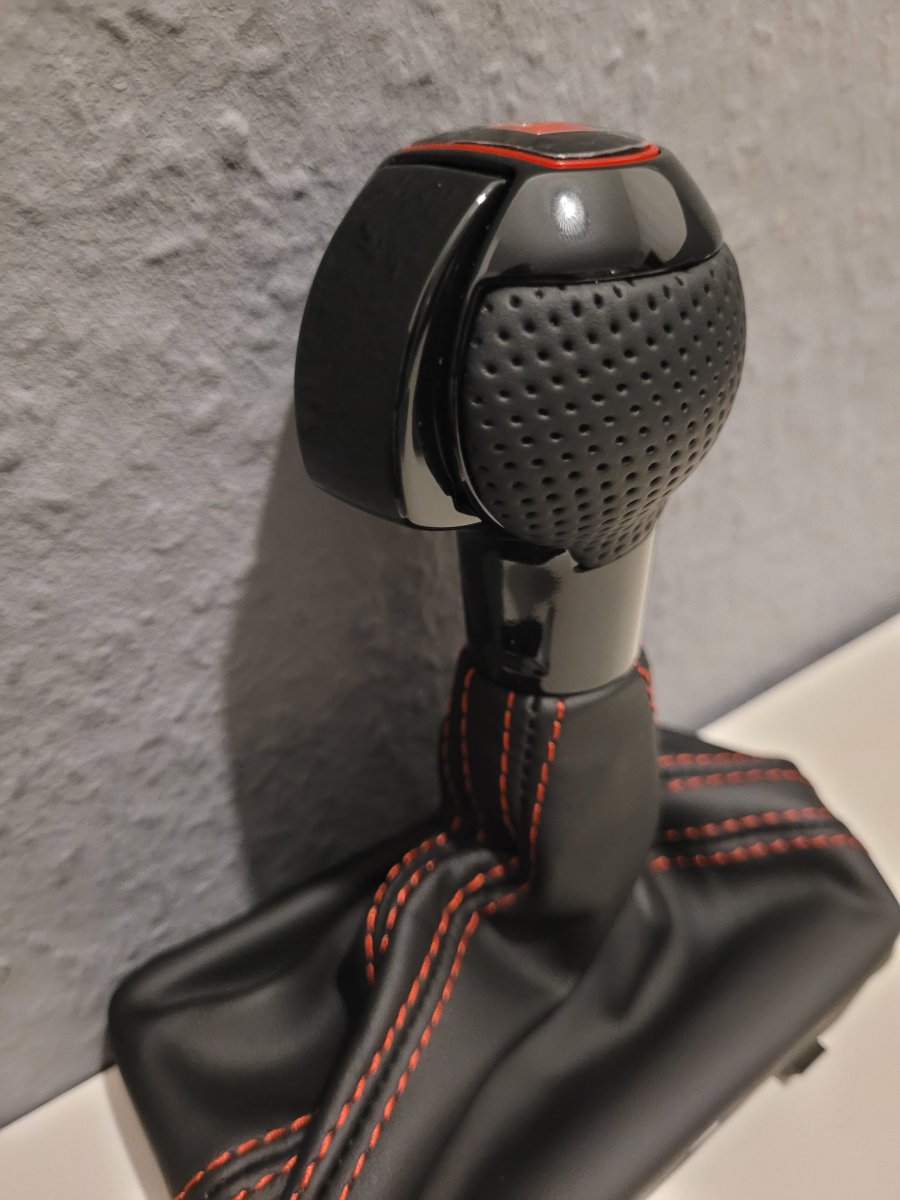

Z racji że za dużo się nie działo w tym roku przy aucie , tylko eksploatacyjne rzeczy były robione , postanowiłem kupić sobie nową Gałkę zmiany biegów :decayed:długo sie wachalem bo to z Aliexpres i od chińczyka itp, ale jak zobaczyłem jakoś wykonania to byłem w szoku. Wziąłem z czarnym połyskiem i na żywo wygląda petarda jak dla mnie .Myślę że dobrze będzie pasować do mojego wnętrza:kox:

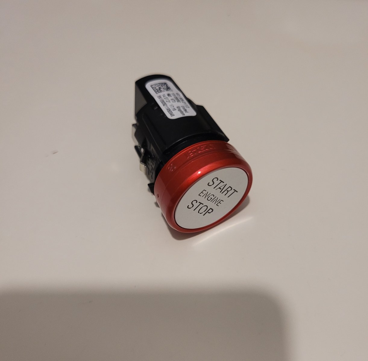

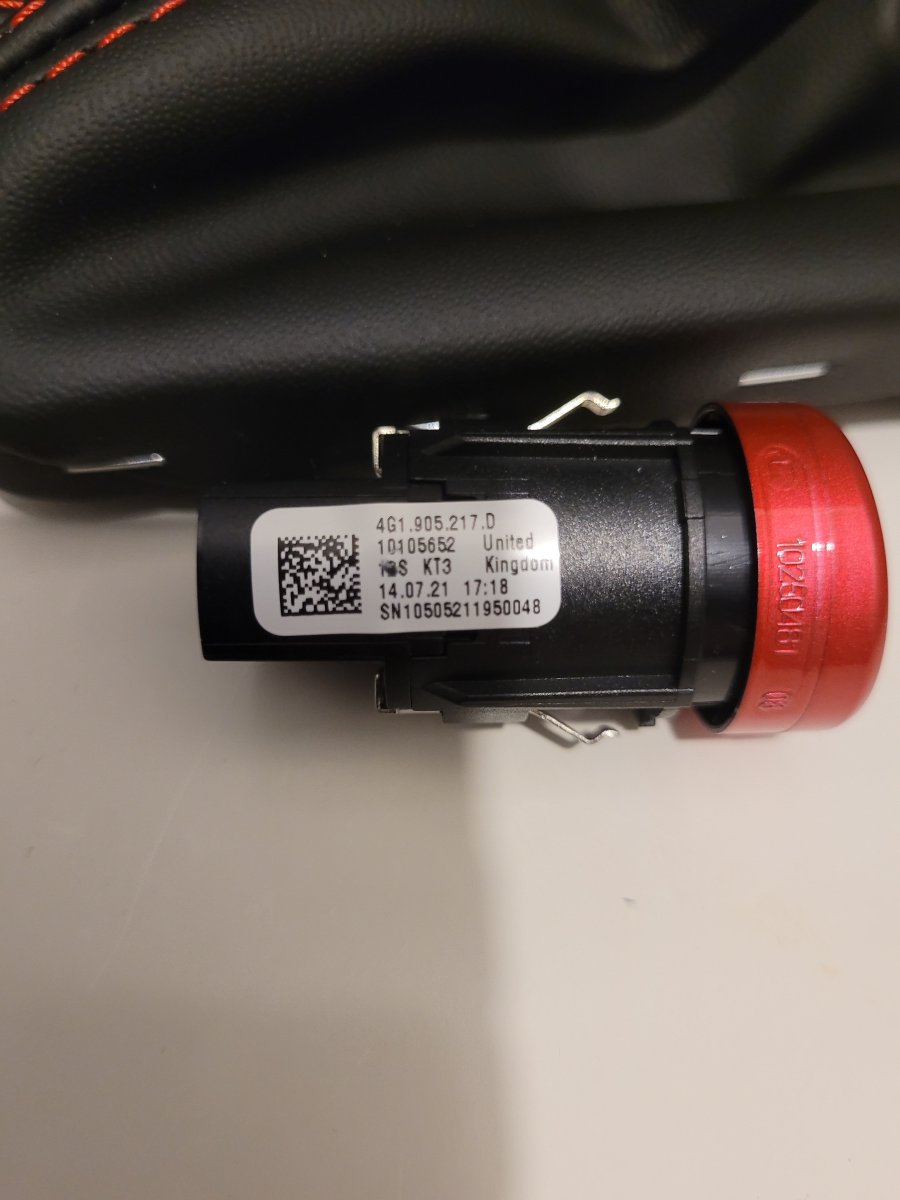

Wpadł też od razu kolejny  maly akcent czerwieni do wnętrza,  czyli tym razem już Oryginalny nowy Przycisk Start/Strop z RS6 numer 4G1905217D,  ale to nie koniec czerwonych dodatków we wnętrzu w tym roku:wink:

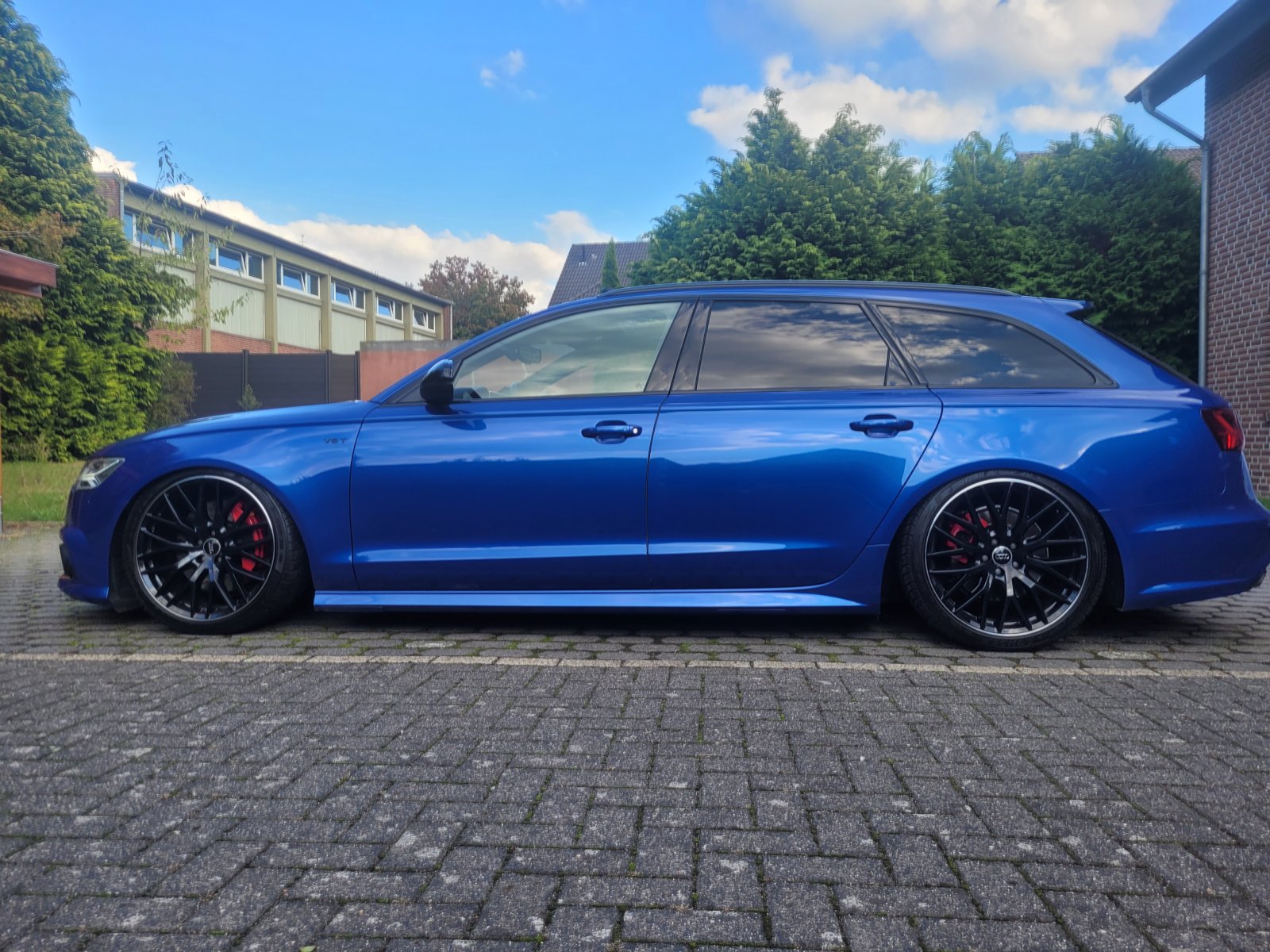

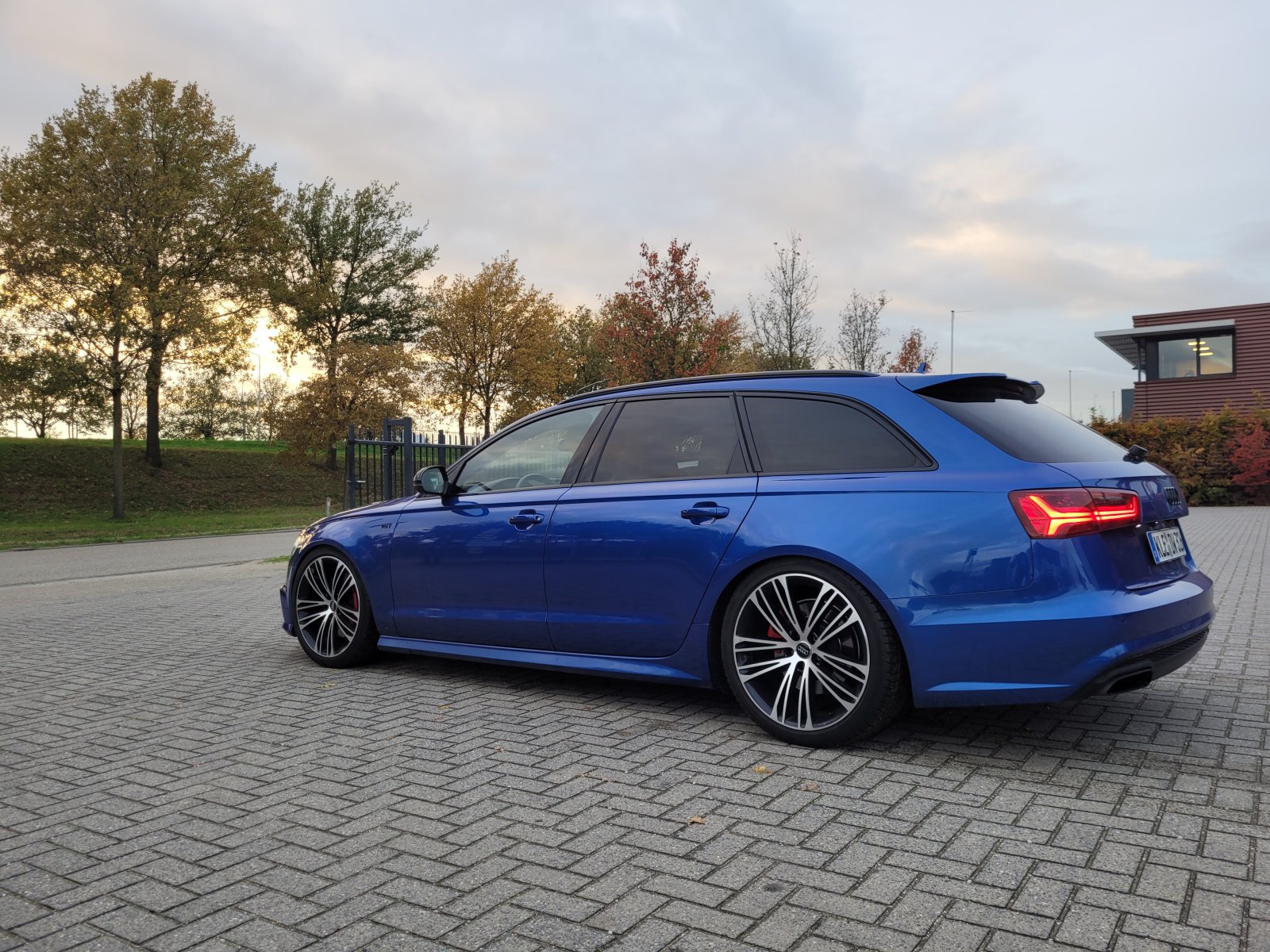

aaa no i z racji że moje felgi Peak  RS4 nie weszły na zacisk , i już miałem dosyć kombinowania z felgami na ten rok , wrzuciłem na tą zimę felgi z A7/S7 4K 8.5x20et30 i siadło to tak.Fota na szybko, auto brudne :facepalm:Do marca może  wytrzymam bez zmiany felg :lol:20221117_161947.thumb.jpg.bade986a597c935625f1621dce9e5f53.jpg

To teraz szybciej odpala z czerwonym przyciskiem :grin:
Ty wariacie :kox: To teraz czerwone dywany :polew:
Kręci jak szalona :grin:

Następy po @FroS-t , którego zimowy setup wygląda lepiej niż większość letnich. :decayed:

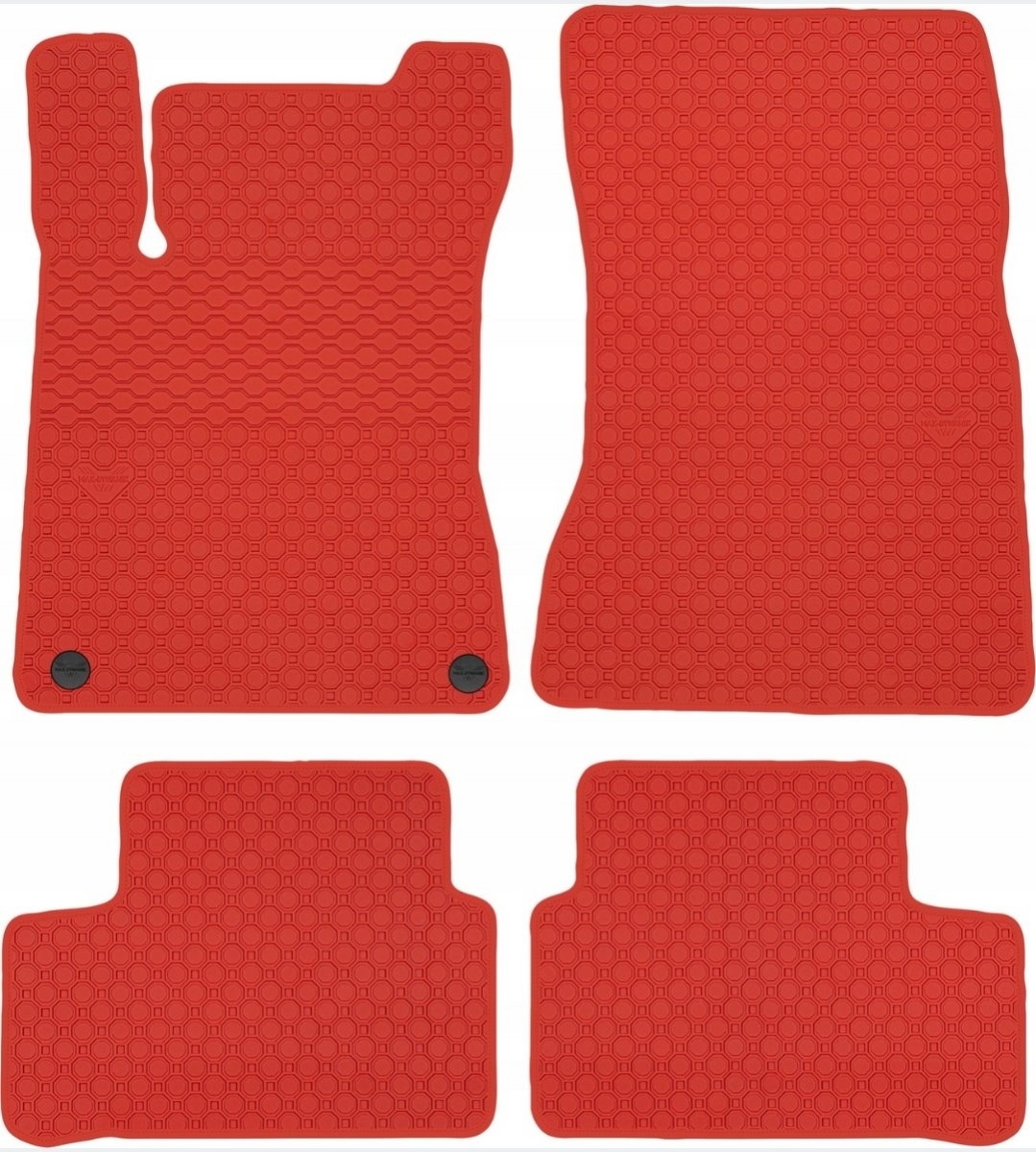

Jak dla mnie te dywaniki to słaby pomysł, średnio to wygląda i mimo że to ori to kometnie mi się nie podobają. Już bym chyba wolał te z "blachy" takie czerwone lub coś takiego :kox:
Nie no te są rewelacyjne , to już wiem co zamówić :grin:Ty to jednak masz gust :kox:

 Felgi były fabrycznie nowe ,tylko wychodziły srebne , ale przerobiłem je na Bi-color czarny połysk i jakoś to wygląda, tylko to 8.5j jak dla mnie szału nie ma , ale zimę można przelatac.

@WojtekA6C7 Ta gałka za***ista:slina: To tylko do C7 czy może do B8 też podejdzie?? Jakiś link masz? Widziałbym taka w allroadzie u siebie:kox:
Ten sprzedawca co brałem od niego  nie ma już dostępnych i nie widzę teraz w takiej konfiguracji , coś takiego znalazłem € 81,63 | 1 sztuk skóra z otworem z czerwona ramka Model S logo gałka zmiany biegów piłka z pyłu klosz do Audi A6 C7 VW Golf MK6 MK7 R GTI
https://a.aliexpress.com/_m0dIaiW
Fajna ta gałka, dużo roboty z wymianą? do a7 chyba też powinna podpasować:whistling:
