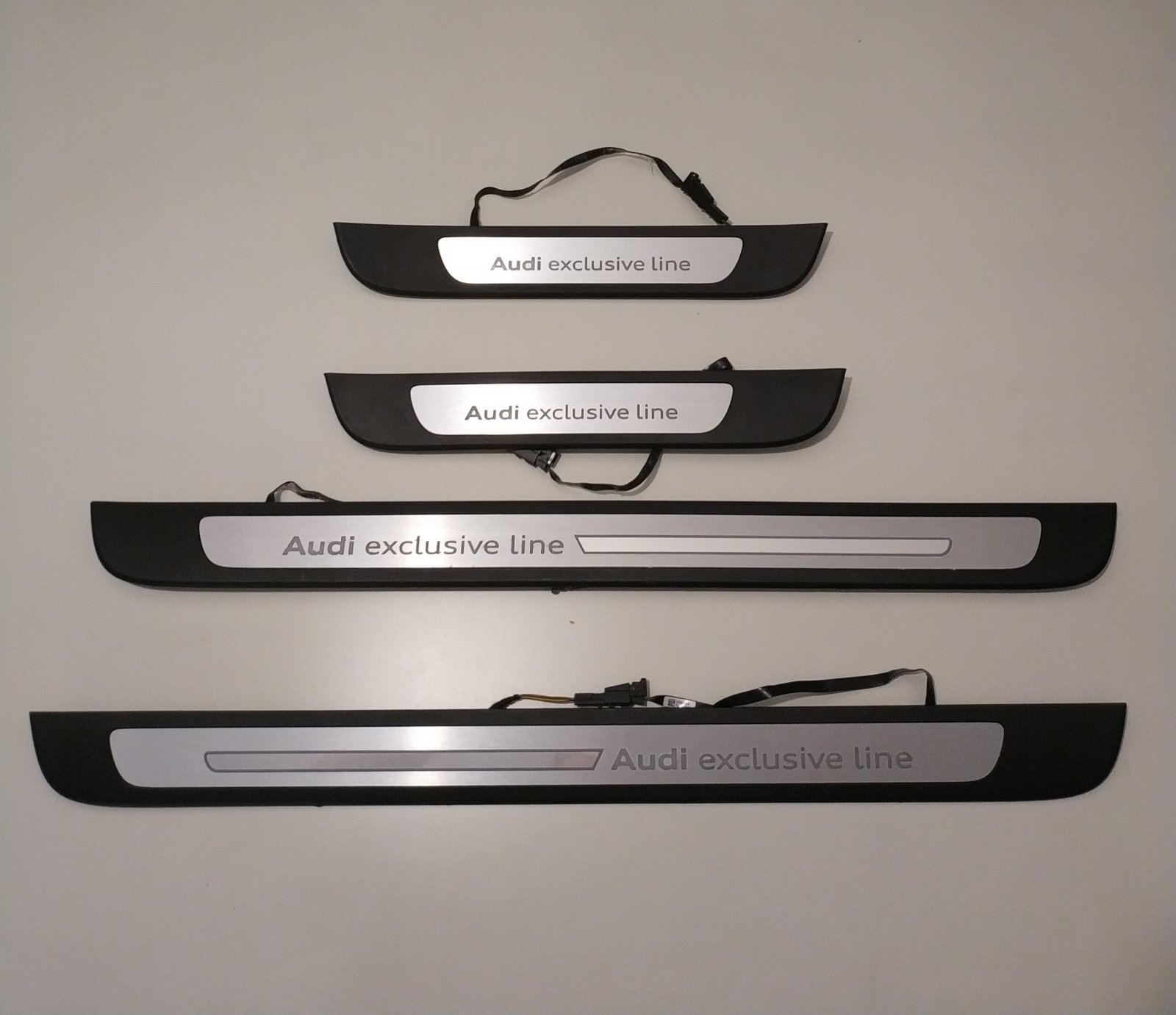

WojtekRS5 Opublikowano 29 Listopada 2020 Autor Opublikowano 29 Listopada 2020 Tak jak wcześniej wspominałem przyjechały bardzo rzadko spotykane Oryginalne listwy podświetlane Audi Exclusive Line Prawy przód : 4G0 947 406 L Lewy przód : 4G0 947 405 L Prawy tył : 4G0 947 424 M Lewy tył : 4G0 947 423 Tu jak zwykle podziękowania dla @MaciekPL 2

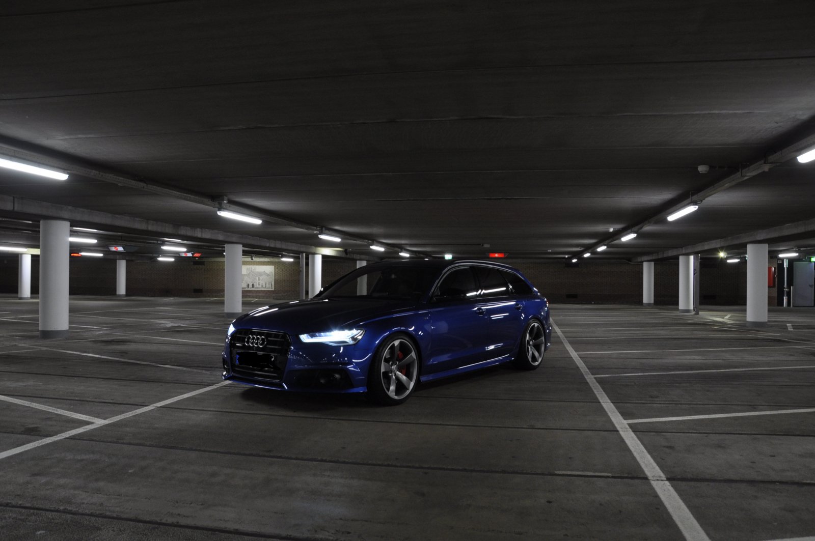

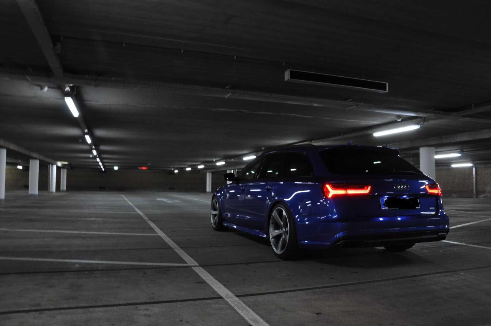

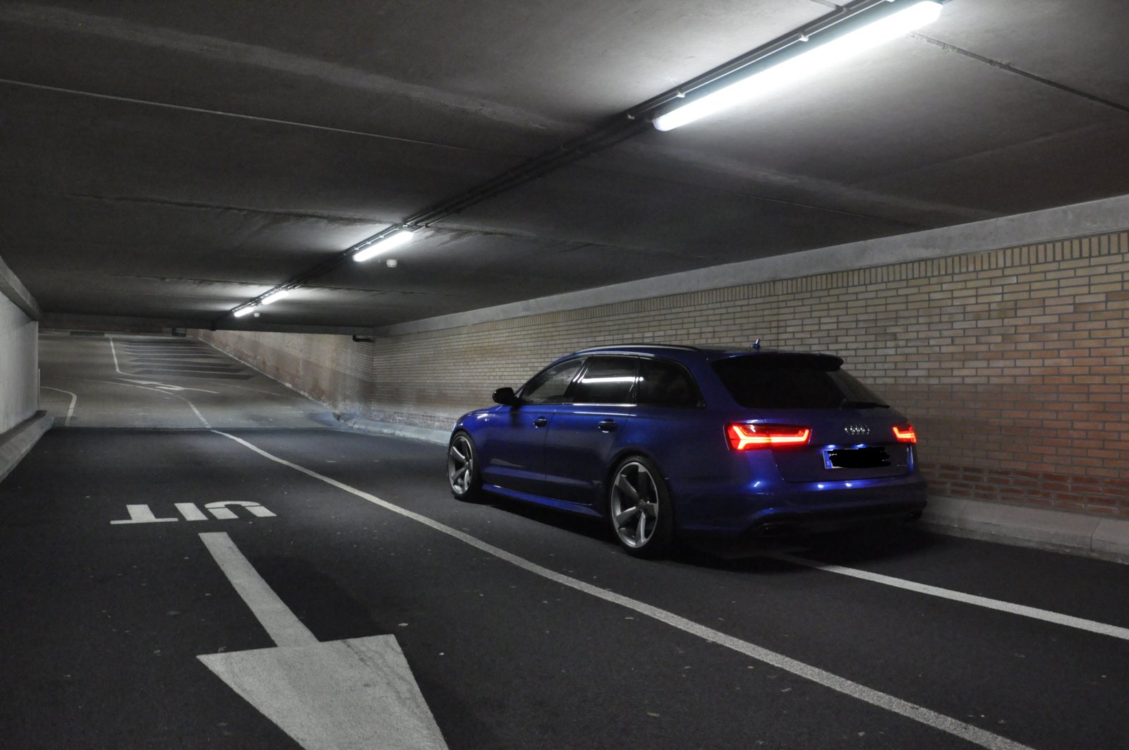

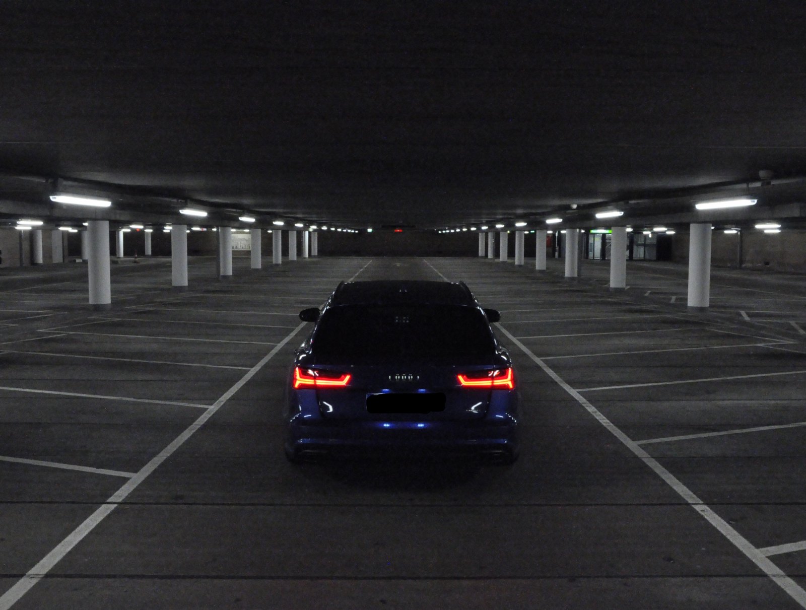

WojtekRS5 Opublikowano 29 Listopada 2020 Autor Opublikowano 29 Listopada 2020 (edytowane) Wpadł też nowy zestaw felg na Zime z Audi RS4/RS5 Oryginał Rotor 9J20 ET26 8T0 601 025 CT Parę fotek po zmianie felg i zabezpieczeniu lakieru woskiem Collinite 476s Edytowane 30 Czerwca 2021 przez WojtekA4B8 7 1
marcin_o23 Opublikowano 29 Listopada 2020 Opublikowano 29 Listopada 2020 (edytowane) nie przepadam za rotorem ale na zimę może być btw takie parametry da się w c7 upchać?? Edytowane 29 Listopada 2020 przez marcin_o23
WojtekRS5 Opublikowano 29 Listopada 2020 Autor Opublikowano 29 Listopada 2020 36 minut temu, marcin_o23 napisał: nie przepadam za rotorem ale na zimę może być btw takie parametry da się w c7 upchać?? W tym rozmiarze wklęsłość robi robotę Siadło idealnie, na lekkiej glebie oczywiście , a jak wiadomo w c7 Competition zacisk jest problemem przy doborze felg ....jednak Te felgi siadają jak ta LALA (przynajmiej na w połowie zużycia tarcz i klocków z przodu
marcin_o23 Opublikowano 29 Listopada 2020 Opublikowano 29 Listopada 2020 no ale co za problem jak tam jest 356??
WojtekRS5 Opublikowano 29 Listopada 2020 Autor Opublikowano 29 Listopada 2020 6 minut temu, marcin_o23 napisał: no ale co za problem jak tam jest 356?? Śruba od zacisku potrafi blokować jak są nowe tarcze i klocki dużo rodzajów felg , przerabialiśmy ten temat w A7 Competition ...na starych klockach i tarczach było OK po zmianie na nowe już te same felgi niestety nie pasowały i trzeba było dokładać dystans 5mm ,daliśmy H&R , a ten jest bez pierścienia centrujące go i tak jak chyba każdej innej firmy z certyfikatem Tüv i był problem bo na nich czuć drgania przy pewnych prędkościach Finalnie został założony dystans 10mm z pierścieniem centrującym i problem z drągiem od razu zniknął...
Dev Opublikowano 29 Listopada 2020 Opublikowano 29 Listopada 2020 (edytowane) do tego daje sie Rotor z większym ET a potem odpowiedni dystans na przód mniej na tył 5mm wiecej na stronie, wówczas auto łądnie wygląda Edytowane 29 Listopada 2020 przez Dev 1
miron78 Opublikowano 29 Listopada 2020 Opublikowano 29 Listopada 2020 też jestem w szoku że nadkola C7 mieści ori rotora z ET26 i nic nie wystaje
WojtekRS5 Opublikowano 29 Listopada 2020 Autor Opublikowano 29 Listopada 2020 25 minut temu, Dev napisał: do tego daje sie Rotor z większym ET a potem odpowiedni dystans na przód mniej na tył 5mm wiecej na stronie, wówczas auto łądnie wygląda Rotor z większym et nie robi już takiego efektu jak Et26 dystansem tego nie nadrobisz jedynie wywalisz go na zewnątrz a ramiona zostaną płaskie 1
WojtekRS5 Opublikowano 29 Listopada 2020 Autor Opublikowano 29 Listopada 2020 26 minut temu, miron78 napisał: też jestem w szoku że nadkola C7 mieści ori rotora z ET26 i nic nie wystaje Nic nie wystaje,nawet na takim obniżeniu jak teraz mam, a jak bym dał oponę 265/30/30 to jeszcze śmiało mógłbym zjechać niżej ...
marcin_o23 Opublikowano 29 Listopada 2020 Opublikowano 29 Listopada 2020 znaczy jak uważam że jak się da wsadzić felgę bez dystansów to lepiej, btw w sumie teraz przy obniżeniu i ET43 mam hektar do rantu nadkoli, to by się zgadzało
Dev Opublikowano 29 Listopada 2020 Opublikowano 29 Listopada 2020 3 godziny temu, WojtekA4B8 napisał: Rotor z większym et nie robi już takiego efektu jak Et26 dystansem tego nie nadrobisz jedynie wywalisz go na zewnątrz a ramiona zostaną płaskie tutaj chodzi o to zeby zmiescić ządane hamulce a nie o to zeby wywalic koła
