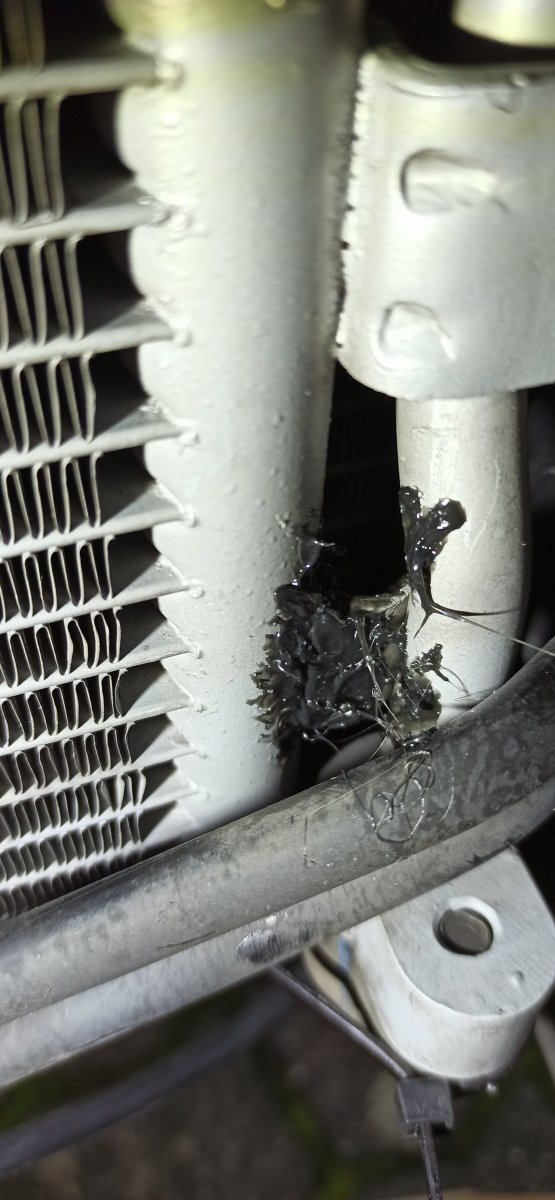

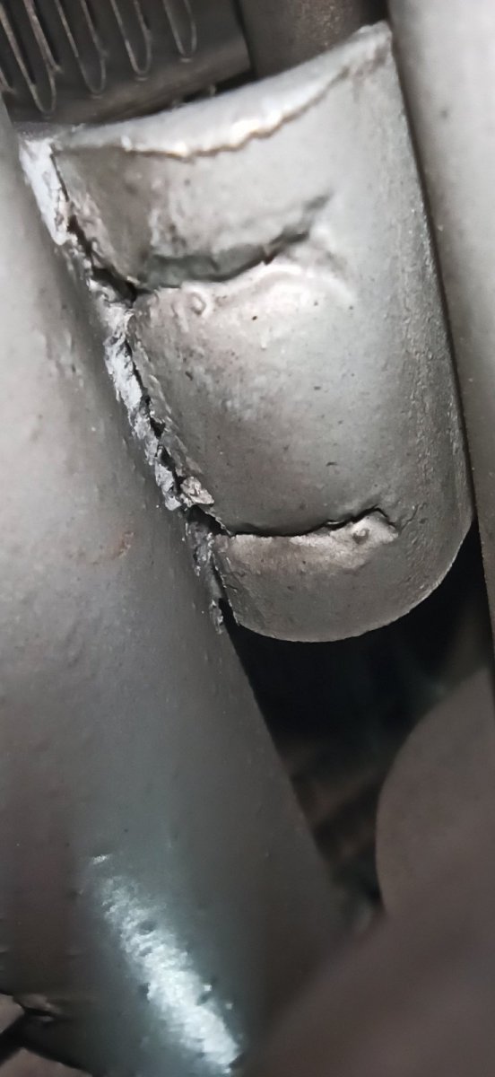

Langista Opublikowano 26 Października 2020 Autor Opublikowano 26 Października 2020 Winowajcą okazał się skraplacz (chłodnica klimatyzacji) a konkretniej mocowanie węża zasilającego chłodnicę. Nigdy bym nie pomyślał, że w Nissensie takiego spotkam, niecałe 3 miesiące ma ten skraplacz.. Na szybko klejem dwuskładnikowym sklejone, autko 2 dni sobie postoi co by klej dobrze powiązał i na trytkach może do stycznia się dokulam jakoś żeby w warsztacie reklamację złożyć. Jak w środę podkładam i będzie cisza to będzie to kamień z serca, bo już miałem wydawać 1500€ na wymianę sprzęgła, które nawet znaków zużycia nie daje.
Langista Opublikowano 31 Października 2020 Autor Opublikowano 31 Października 2020 Aktualizacja tematu, sklejenie tylko uciszyło połowę dźwięku. Powodem okazała się śruba, która trzyma wspornik, do którego sam kompresor jest przykręcony. Śruba dokręcona, problem rozwiązany. Podsumowując, nie zawsze to musi być dwumas czy poduszki silnika/skrzyni. Dobrze że skończyło się posklejanym mocowaniem węża klimy. W sumie więcej szczęścia jak rozumu, że na wolnych obrotach, gdzie wibracje były największe, pasek z osprzętu nie spadł, bo na filmikach niżej widać że luz był spory: https://drive.google.com/file/d/1M_t2SKoTiKFFwgsZDTUmM1HclQDXqjAl/view?usp=sharing DRIVE.GOOGLE.COM https://drive.google.com/file/d/1KRHySkrSXcNfoRDBEQiWBun-XKcyA-0n/view?usp=sharing DRIVE.GOOGLE.COM 4.mp4
