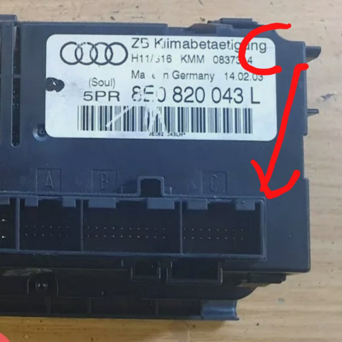

Muskel1 Opublikowano 26 Listopada 2020 Opublikowano 26 Listopada 2020 (edytowane) Jeżeli nie masz go w czarnej iso kostce to tak. Wypnij kostkę C z panelu klimy i tam na pinie nr.13 (kabel żółto-czarny) powinno być też napięcie po stacyjce. Sprawdź miernikiem zanim się wepniesz. Edytowane 26 Listopada 2020 przez Muskel1
Mietek2951 Opublikowano 26 Listopada 2020 Autor Opublikowano 26 Listopada 2020 18 minut temu, Muskel1 napisał: Jeżeli nie masz go w czarnej iso kostce to tak. Tak jak pisałem, jest po zapłonie prąd ale nie jest to 12v tylko nie całe 6
Banan Opublikowano 26 Listopada 2020 Opublikowano 26 Listopada 2020 no jak masz 6V to jest coś źle podpięte i radio będzie świrować - zrób to od nowa jak radzi @Muskel1
