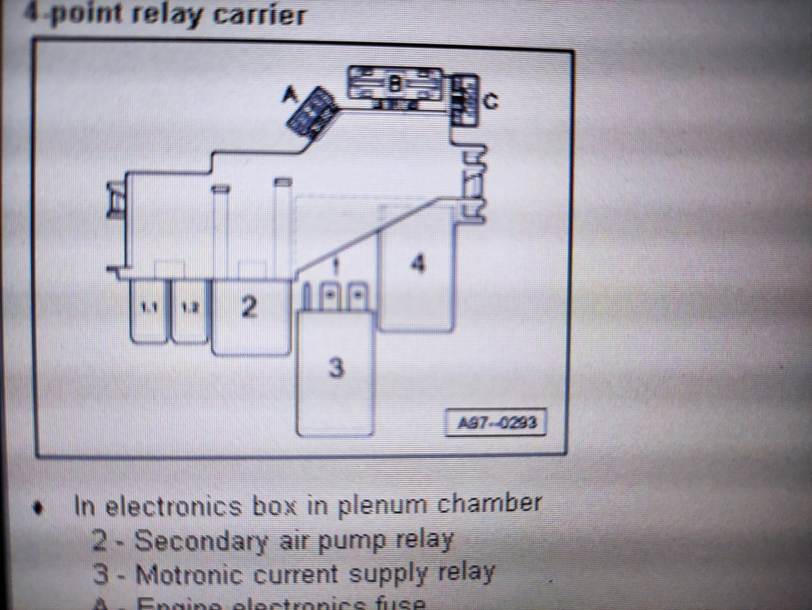

Po wyjęciu bezpiecznika nr 4 wentylator nadal chodzi?
Nie. Po wyjęciu bezpiecznika, wentylator przestawał działać.

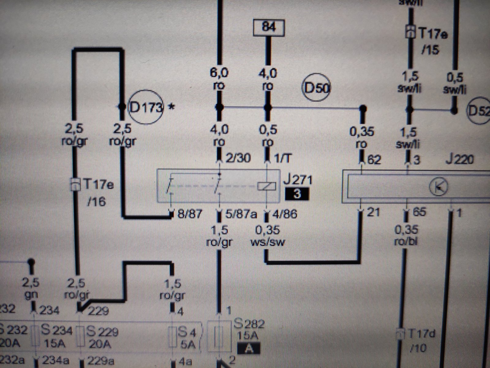

Wypnij przekaźnik nr 3
I sprawdź miernikiem czy przypadkiem styki robocze nie są zwarte na stałe. Między 2/30 a 8/87 oraz między 2/30 a 5/87a powinna być przerwa
Okej, Panowie. Problem rozwiązany. Wymieniłem czujnik - nic to nie dało, ale; wziałem z mojej drugiej A4 B6 przekaźnik 219, zmieniłem go i okazało się, że to głównie wina tylko przekaźnika była. Stary przekaźnik ma styki robocze zwarte na stałe. Tak jak napisał Fazii. Dzięki wielkie za pomoc!
