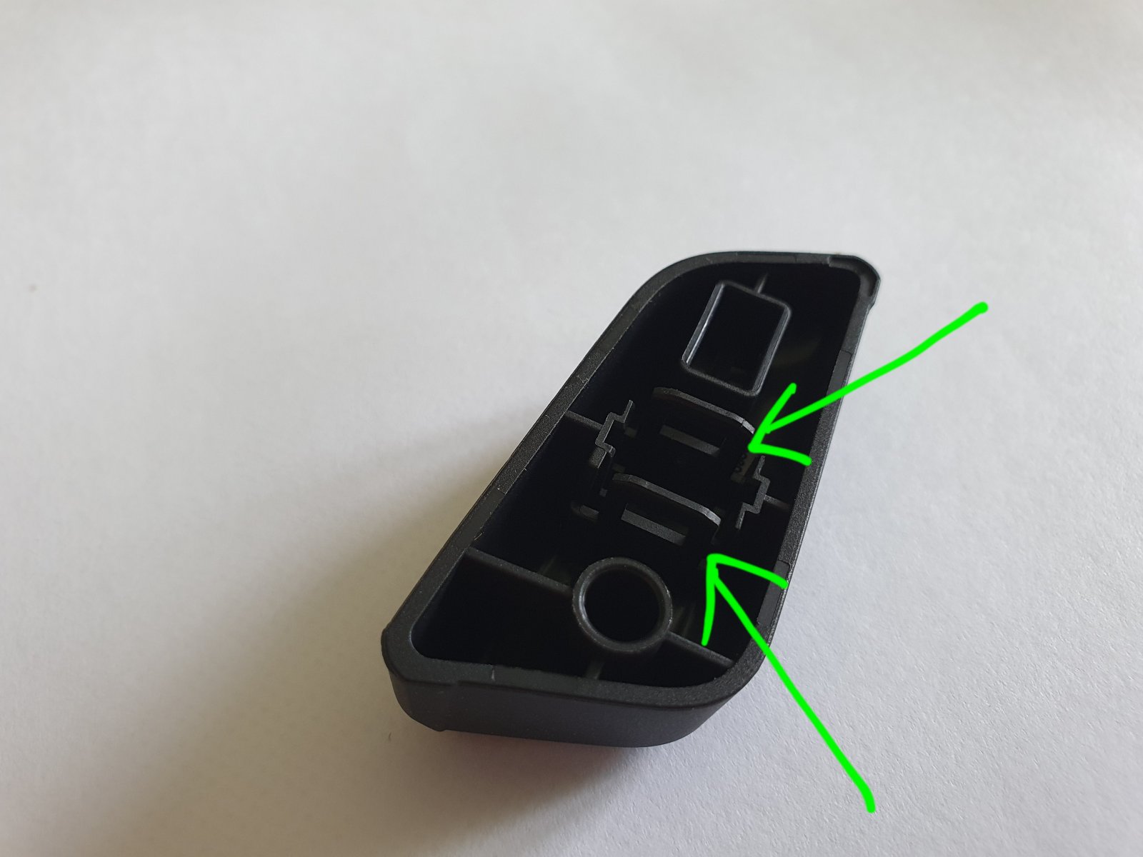

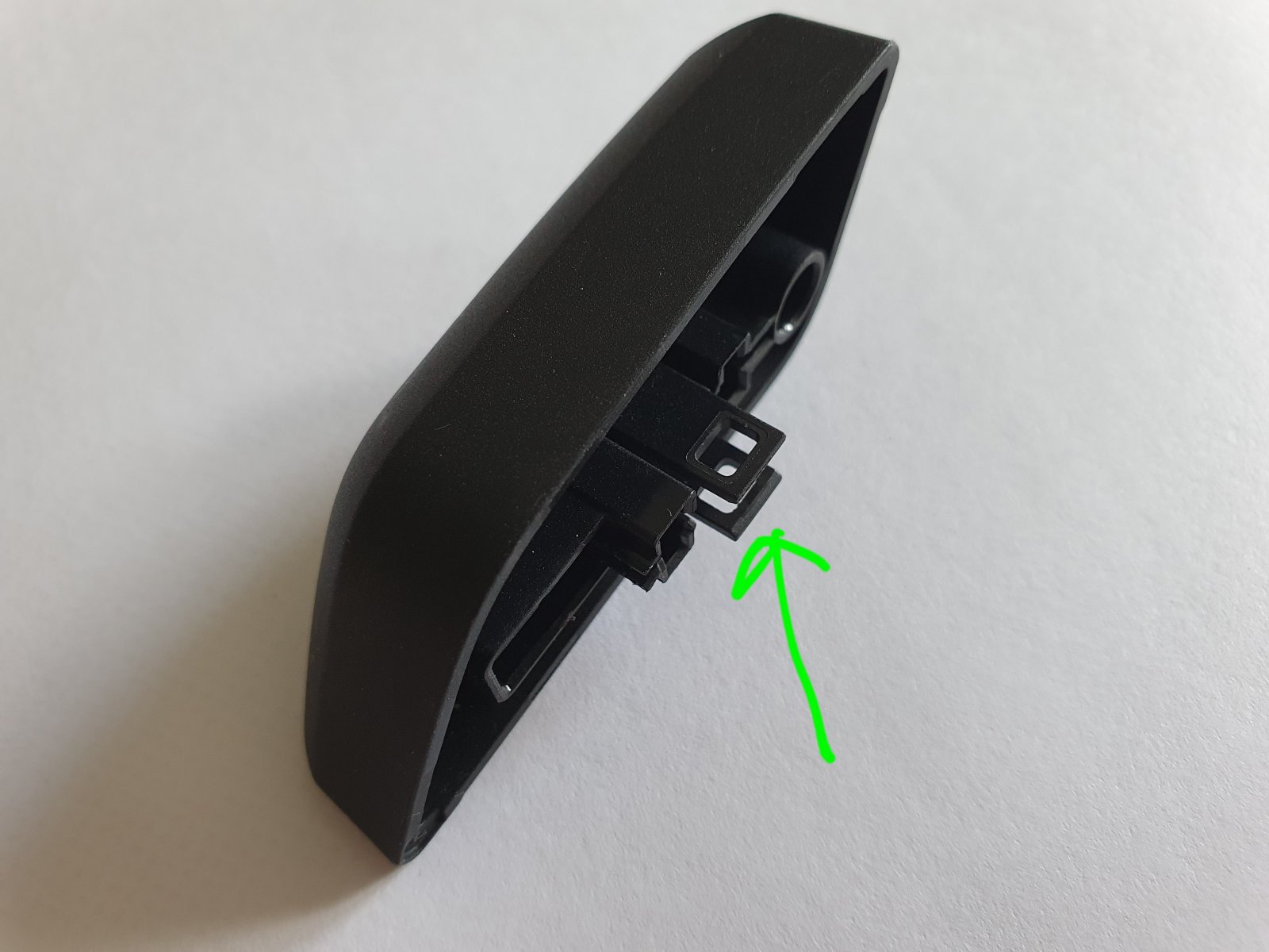

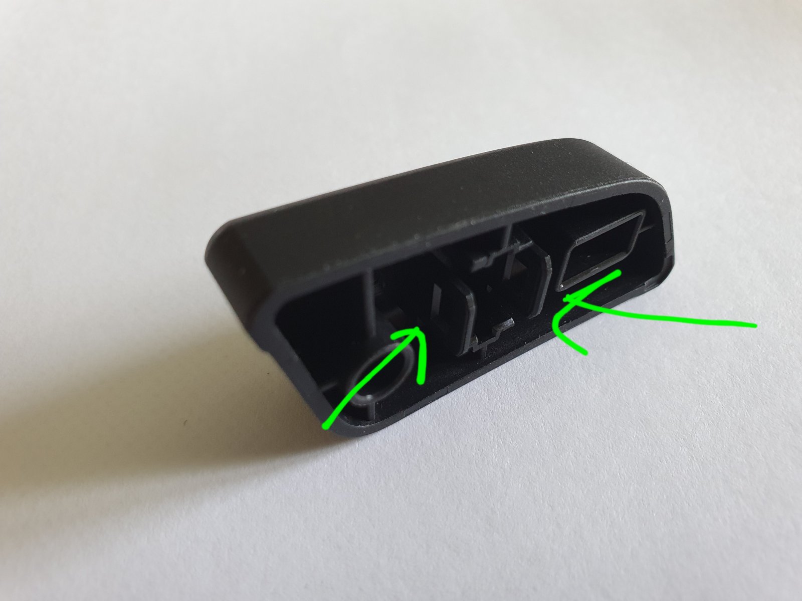

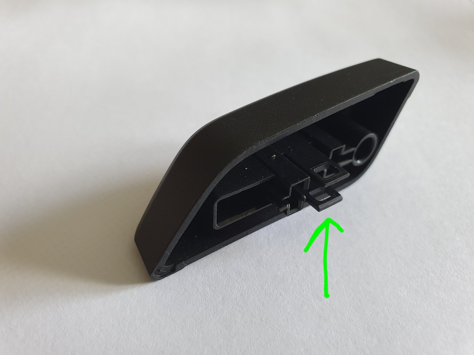

Muskel1 ostatnie pytanie bo nie chcę czegoś na siłę uwalić. Wystarczy podważyć stare jakąć plastikową łyżeczką i wyskoczą łatwo czy trzeba jakiejś sztuczki użyć ?
Siedzą dość solidnie. Podważałem plastikową łyżeczką. Trzeba było dość mocno podważyć. Myślałem, że urwę jak jeszcze mocniej podważę ale zeskoczyły z zapięć. Najłatwiej schodzi to okrągłe, później z oparcia i najgorzej z siedziska.
Zaczepy siedzą w tych otworach ale w zamontowanym stanie ciężko jest czymkolwiek podejśç by je na boki odchylić.
