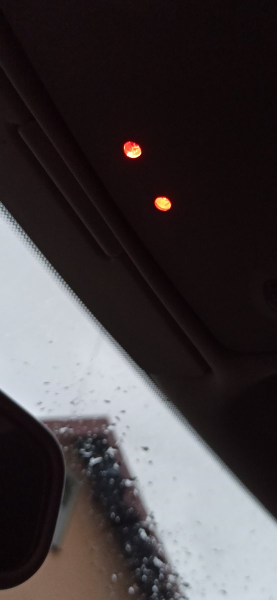

Bez wielkiej kombinacji weź sobie dwie diody 12v i zwykłe oprawki. W osłonie lampki masz zaznaczone miejsca gdzie wywiercić otwory pod ambiente. Oprawki diod 5mm wchodzą prawie idealnie w to miejsce. Ja dodatkowo usztywniłem klejem na gorąco. Kawałek kabla, konektorki i wpinasz się w lampkę. Wszystko gotowe.
Przy założonej lampce wygląda jak Ori. Różnicę widać dopiero gdy rozbierzesz tą lampkę i zajrzysz do środka
Diody bez rezystorów się spalą.

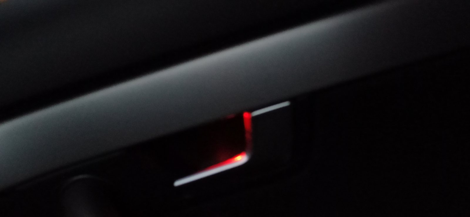

Ja zrobiłem tak samo jak pisze kolega wyżej, zwykle diody tylko trzeba dodać rezystory i diody zamalowalem dodatkowo sprejem do przyciemniania świateł bo były za mocne i efekt mnie zadowala, dodatkowo zrobiłem tak samo podświetlene klamki
