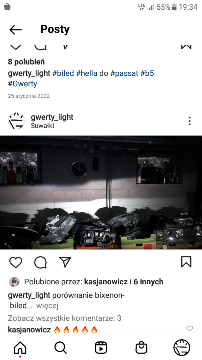

taki sam zakres prac wsadzić projektor 3 calowy bixenonowy i 3 calowy biledowy.  da sie to bez problemu zrobić i powiem ze wato wsadzić biled. porównanie biled i intemo
Edytowane przez Gwerty
@Gwerty jaka temperatura barwowa w Intemo? W zestawie od Ciebie miałem D3S z nowych VW i patrząc na obecne OSRAM 4300 K to jednak było bliżej tym od VW do 4800 K.
na zdjęciu biled 5000k. w intemo siedzi 4300k.
 w d3s najczęściej montowałem czarny philips o temp. 4850k.
O nich właśnie mowa. :thumbup1:
BiLED ma inne odcięcie, ale ta ta różnica w temperaturze barwy wpływa na korzyść postrzegania biLEDa. ;)
