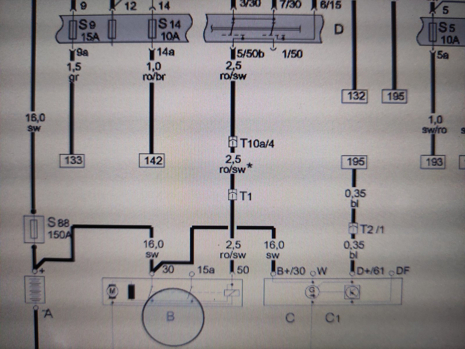

Lukar132 Opublikowano 10 Stycznia 2021 Opublikowano 10 Stycznia 2021 Podpowie ktoś gdzie znajduje się przekaźnik rozrusznika w a4 b6 2.4 multitronic I który to jest
Fazii Opublikowano 10 Stycznia 2021 Opublikowano 10 Stycznia 2021 Jest w samym rozruszniku. Plus po zapłonie go wysterowuje.
Banan Opublikowano 10 Stycznia 2021 Opublikowano 10 Stycznia 2021 @Fazii - jest przekaźnik który odcina prąd na rozrusznik w innej pozycji niż P i N , i on jednocześnie steruje światłami wstecznymi , jest w puszce ECU pozycja nr.4 w 2.4 z multironikiem jest jeszcze jeden przekaźnik sterujący zasilaniem komputera skrzyni na pozycji 1 w puszce ECU
Lukar132 Opublikowano 10 Stycznia 2021 Autor Opublikowano 10 Stycznia 2021 Panowie bo ogólnie to przekładka z multi na manual i pytam dlatego który to żeby to zmostkowac bo po odlaczeniu komputera multi odcina rozrusznik i który przekaźnik trzeba zmostkowac szukałem tematu ale nigdzie nie podane tak samo gdzie podpiąć światło wsteczne
Fazii Opublikowano 10 Stycznia 2021 Opublikowano 10 Stycznia 2021 (edytowane) 28 minut temu, Banan napisał: @Fazii - jest przekaźnik który odcina prąd na rozrusznik w innej pozycji niż P i N , i on jednocześnie steruje światłami wstecznymi , jest w puszce ECU pozycja nr.4 (j226) w 2.4 z multironikiem jest jeszcze jeden przekaźnik sterujący zasilaniem komputera skrzyni na pozycji 1 (j60) w puszce ECU Nie doczytałem że automat :decayed: 22 minuty temu, Lukar132 napisał: Panowie bo ogólnie to przekładka z multi na manual i pytam dlatego który to żeby to zmostkowac bo po odlaczeniu komputera multi odcina rozrusznik i który przekaźnik trzeba zmostkowac szukałem tematu ale nigdzie nie podane tak samo gdzie podpiąć światło wsteczne Schemat: multitronic.pdf Edytowane 10 Stycznia 2021 przez Fazii

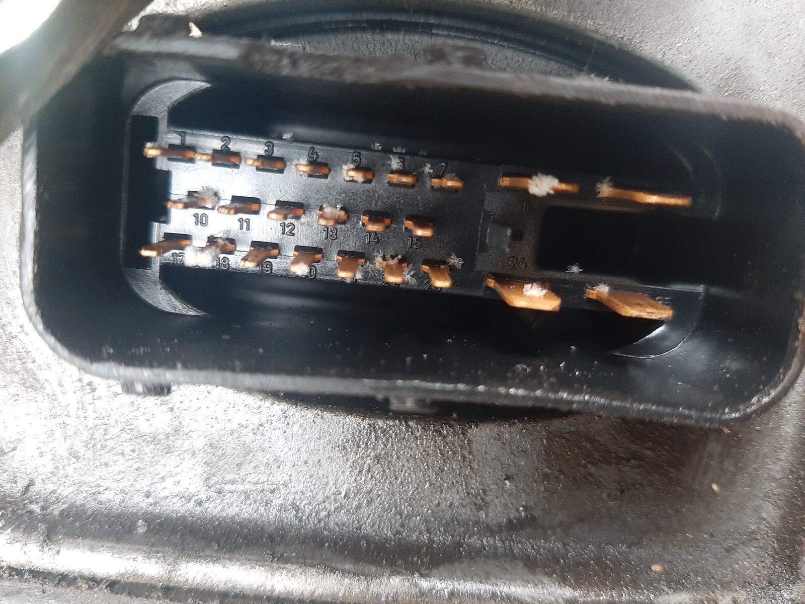

Banan Opublikowano 10 Stycznia 2021 Opublikowano 10 Stycznia 2021 (edytowane) przekaźnik zostawiasz - dajesz masę na stałe na pin 4 wtyczki multitronika i masz prąd na rozrusznik , czujnik wstecznego - jeden pin wpinasz do masy i a drugi pinu 3 wtyczki multitronika PIny będą ok jeżeli masz owalną wtyczkę sterownika ( do 2003 roku była , potem okrągła i inny pinout ) Czeka Ciebie jeszcze zmiana ECU albo przeflashowanie bo nie przekodujesz go na manual , a co z prędkością? Jaki to w ogóle rocznik modelowy? Edytowane 10 Stycznia 2021 przez Banan

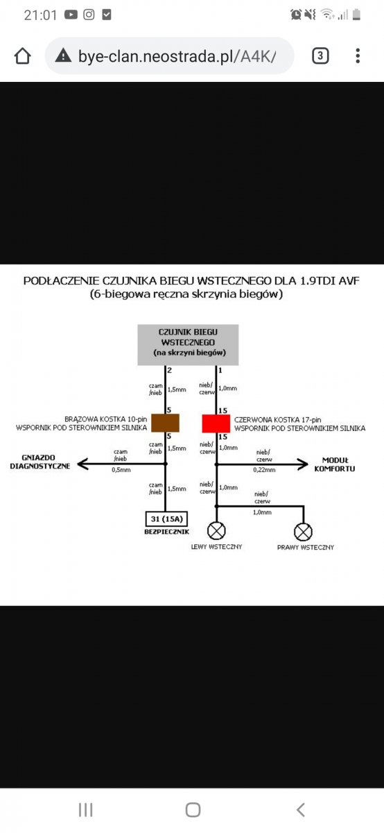

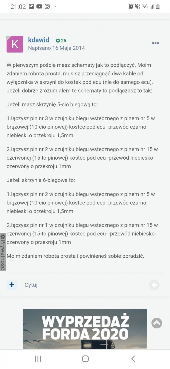

Lukar132 Opublikowano 19 Stycznia 2021 Autor Opublikowano 19 Stycznia 2021 Panowie A jak podpiąć światła wsteczne bo znalazłem taki schemat ale to od 1.9 i nie mam tych kabli w tych kostach pod ecu
Banan Opublikowano 19 Stycznia 2021 Opublikowano 19 Stycznia 2021 Ja ci napisałem we wcześniejszym poście jak to podpiąć
Lukar132 Opublikowano 19 Stycznia 2021 Autor Opublikowano 19 Stycznia 2021 Czyli na 4 pin tak jak na sterowniku podane daje masę aby rozrusznik działał A od wstecznego czujnika daje jeden płn na masę drugi na 3pin od wtyczki multi
