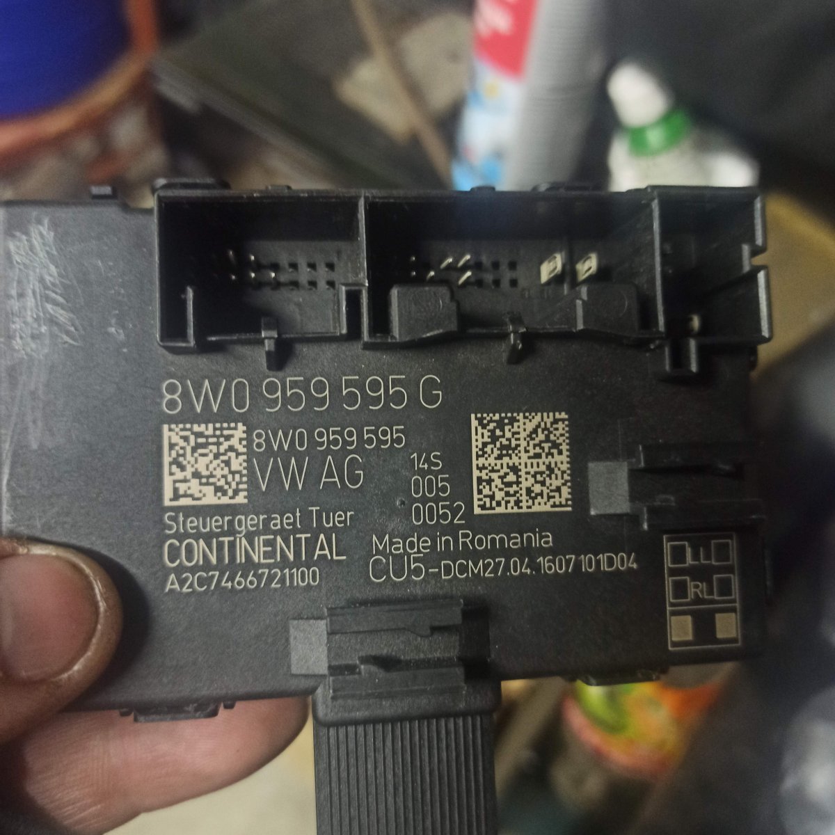

Mam pytanie czy po zmianie modułu w drzwiach na inny model może on pobierać dodatkowy prąd ba postoju? Trzeba go jakoś programowac? W/w  poście znajduje się stare zdjęcie modułu a tutaj nowy. Proszę o pomoc
Sterownik po wymianie na inny należy odpowiednio zakodować.

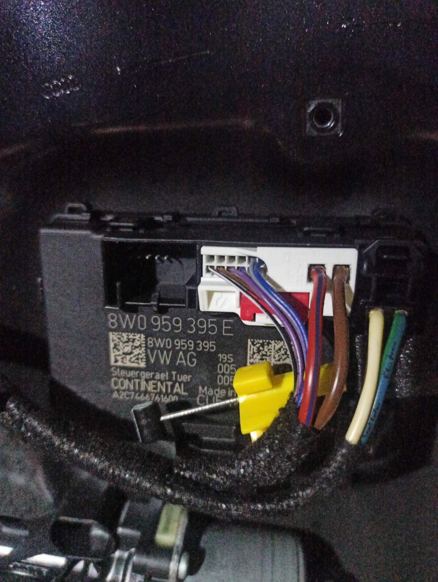

Podłączyłem + na pin 1, a - do masy czyli brązowego w poradniku.
kodowanie na pewno też zrobione dobrze bo w bajcie 1 mam zaznaczone wszystkie bity oprócz 5 i 7 ( brak mam opisów)

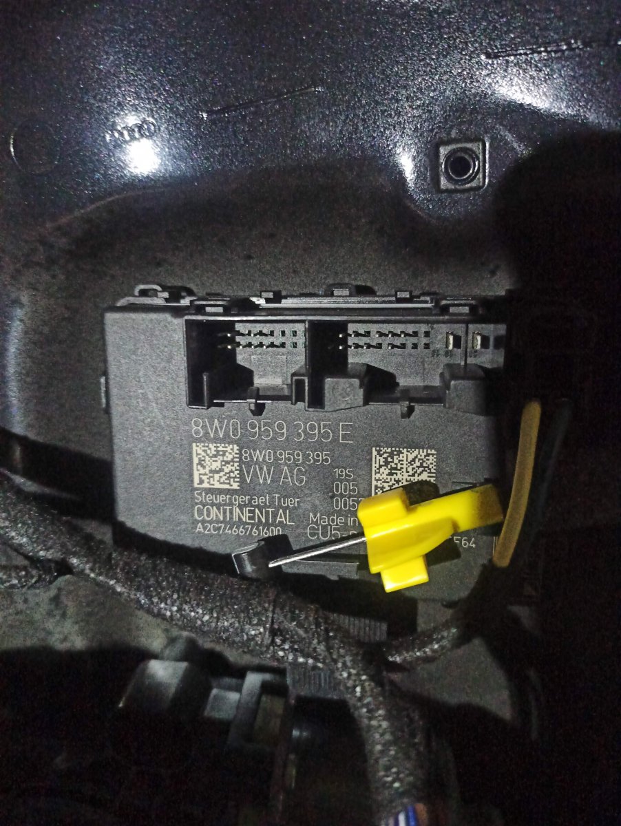

zdjęcie mojego sterownika z tylnych drzwi

To nie podświetlenie w MMI odpowiada za zewnętrzne klamki a coming/leaving home (światła na auto), tak mi się wydaje przynajmniej,
Miałeś piny w sterowniku?
Już wszystko działa jak należy. Podłączyłem w weekend pozostałe drzwi i okazało się że świeci tylko klamka kierowcy. Jeszcze raz podłączyłem VSDS-a , porównałem kodowania i okazało się że w pozostałych sterownikach drzwi nie był zaznaczony bit odpowiadający za klamki zewnętrzne i wewnętrzne. ( wewnętrzne też wymieniłem na te z podświetleniem)
Po zapisaniu nowych wartości podświetlenie działa jak należy.
ps.
Miałem wszystkie potrzebne piny w sterownikach
