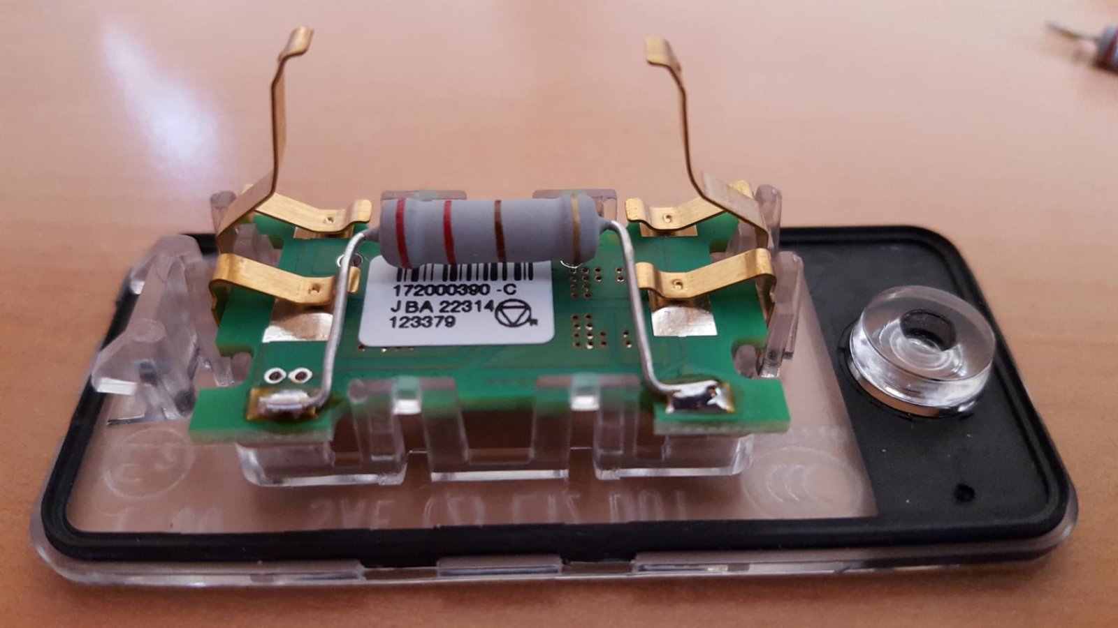

W B7 bez rezystora się nie obejdzie,nawet na ori lampkach.ten sam problem miałem,ale na forum gdzieś były posty na ten temat.Po dodaniu rezystorów jeżdżę na lampkach z ASO.Drogie,ale pewne.
A jakie rezystory dałeś? Podeślesz link?
Np takie. Po kolorach w elektronicznym Ci sprzedadzą albo sam dobierz po tych kolorach.

ORI lampki LED są w podobnej cenie plus rezystory trzeba kupić które kosztują grosze i świeci to bardzo ładnie.
