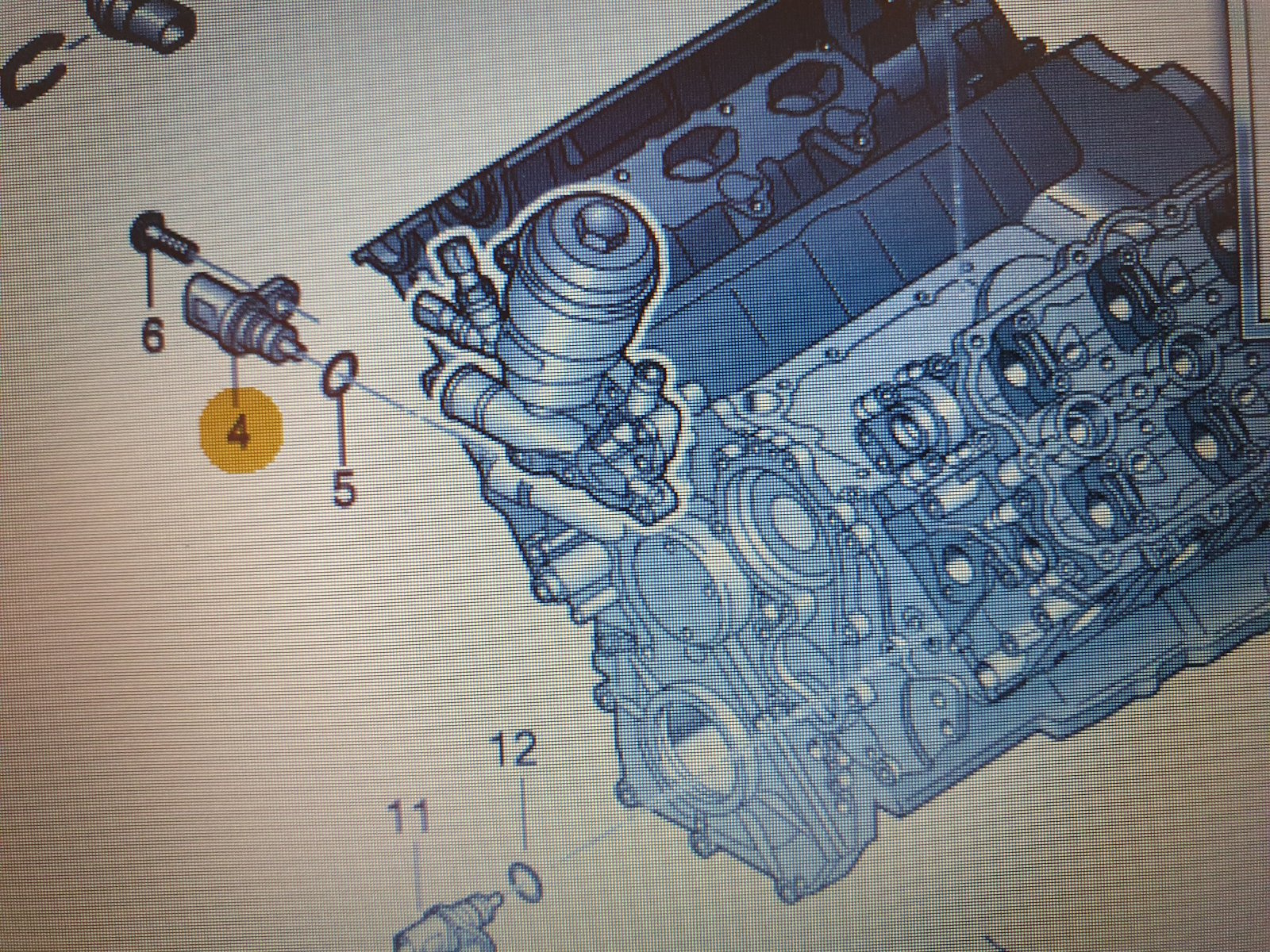

Są 2 czujniki temp. oleju. Pierwszy to ten w misce, który wymieniłeś G266 a drugi to czujnik G664, siedzi obok filtra oleju.

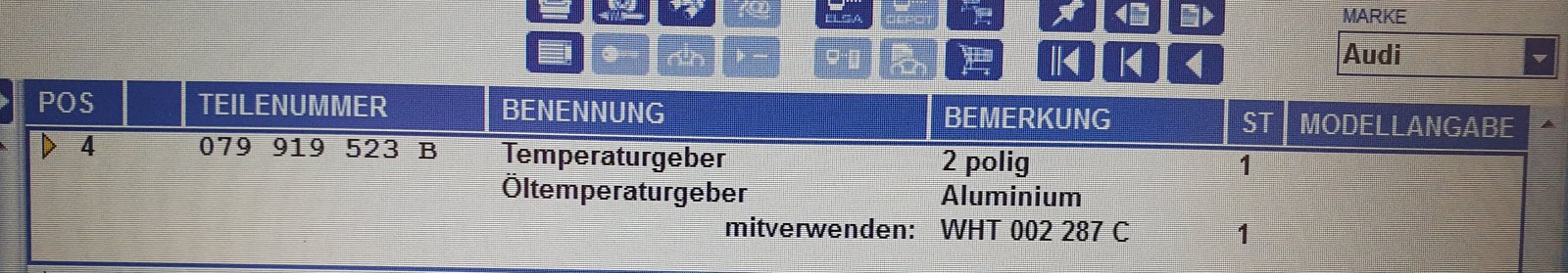

Wymieniając czujnik G266 w misce sugerowałem się numerami starego czujnika, który tam siedział. Po czasie zobaczyłem, że stary i nowy ma końcówkę Q czyli przeznaczony do innych kodów silnikowych. Czy to ma jakiś wpływ na to?

Nie wiem czy ma znaczenie ale skoro jest inny do CDUC to taki bym zastosowal.

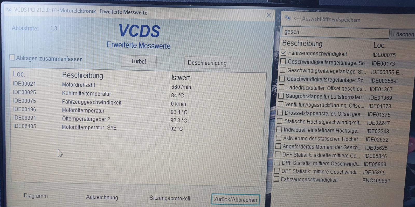

Zrobilem dzis logi, mozesz sobie sprawdzic jak u mnie (w CDUC) zachowuja sie temperatury oleju i plynu chlodniczego w czasie jazdy.
Logowane grupy to: predkosc pojazdu, obroty silnika, temperatura plynu chlodniczego oraz temperatury czujnikow oleju.
Na zdjeciu masz po lewej stronie widoczne numery blokow pomiarowych (IDE) w rozszerzonych bokach pomiarowych.
Ten plik .csv to wlasnie logi. Otworz go sobie za pomoca programu VCScope, ktory jest automatycznie instalowany z programem VCDS. Bedziesz mogl obserwowac na grafiku jak to u mnie wyglada. Wrzucam filmek podgladowy jak to dziala.

Jak zaznaczczysz w tym drugim rzędzie te bloki to na górze pojawią się wskaźniki. Niestety mój screen recorder nie chciał tego nagrać ale wtedy to tak wygląda.
U mnie wszystkie temperatury oleju były bardzo zbliżone do siebie. Wszystkie rosły i malały jednakowo i nie spadały poniżej 84-85 stopni °C

W końcu mam możliwość korzystania z VCDS. Sprawdzałem temperaturę oleju tymi samymi grupami i tak jak pisałem wyżej. Chwile temperatura rośnie, spada.
Odblokowałem lap timer + temperatura oleju, na desce temperatura oleju rośnie normalnie i dochodzi do tych 90+ stopni. Myślę, że to wiarygodny parametr. Natomiast w tym samym czasie w VCDS sterownik pokazuje te wahające się temperatury. Oddałem auto na aktualizację oprogramowania w skrzyni i przy okazji mieli przywrócić fabryczne oprogramowanie silnika, aczkolwiek nie czuję jakby auto było słabsze (bez podniesienia mocy) - fabryka i cokolwiek się zmieniło. Wydaje mi się, że nie zrobili tego mimo że potwierdzali. Jedyny mój pomysł to coś z samym sterownikiem, ale nie znam się więc prosiłbym o jakieś Wasze sugestie co sprawdzić.
