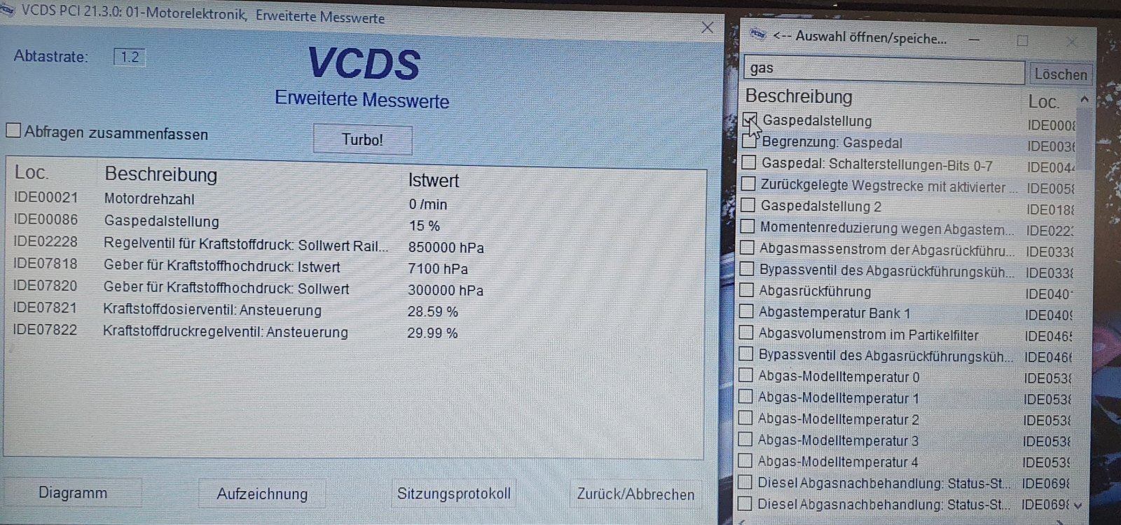

Muskel1 Opublikowano 22 Kwietnia 2021 Opublikowano 22 Kwietnia 2021 Wrzuc nieobrobione logi w formacie .csv tu na forum a nie laduj ich na ta strone co wyzej. Masz funkcje na dole dodaj plik i tam wrzucasz. Poza tym to nie sa te grupy o ktorych pisalem.
Aciekk Opublikowano 22 Kwietnia 2021 Autor Opublikowano 22 Kwietnia 2021 Jakie nie te grupy te co wymieniles to sa ?
Muskel1 Opublikowano 22 Kwietnia 2021 Opublikowano 22 Kwietnia 2021 Po lewej stronie masz numery grup IDE które prosiłem żebyś zlogował. Wyszukaj je i zaznacz wszystkie, tak aby występowały one w jednym logu. Zrób jazdę próbną przynajmniej 5 min z ròżnymi trybami pracy silnika (wolne obroty, przyspieszanie, jazda ze stałą prędkością). Chodzi o to by było widać jak zachowują się ciśnienia w różnych trybach i obciążeniach.
Muskel1 Opublikowano 22 Kwietnia 2021 Opublikowano 22 Kwietnia 2021 (edytowane) Ach i jeszcze jedno. Podpinasz kompa, uruchamiasz vcdc, włączasz na razie tylko zapłon, wchodzisz w sterownik 01, wchodzisz w pomiary rozszerzone, wybierasz w pasku wyszukiwania (prawe okno) podane grupy wpisując sam numer bez IDE, zaznaczasz i tak wyszukujesz następne, aż wszystkie siedem zaznaczysz. Jak już będziesz miał wszystkie siedem dopiero naciskasz na przycisk logowania i uruchamiasz logowanie a następnie startujesz silnik. Chodzi o to by było widać na logu ciśnienie w czasie rozruchu. Następnie niech silnik pochodzi sobie 20-30 sek. na wolnych obrotach i dopiero ruszasz w trasę. Jedziesz normalnie jakbyś jechał do pracy. Vcds niech sobie loguje. Przyspieszasz, zmieniasz biegi i jedziesz całkiem normalnie. W czasie tej jazdy przeciągnij 2 razy na jednym biegu tak do 3000 obr/min i zmień na wyższy bieg. Edytowane 22 Kwietnia 2021 przez Muskel1
Aciekk Opublikowano 22 Kwietnia 2021 Autor Opublikowano 22 Kwietnia 2021 U mnie nie ma takich numerow wszystko jest pod innymi numerami
Aciekk Opublikowano 22 Kwietnia 2021 Autor Opublikowano 22 Kwietnia 2021 Mam po polsku i sa inne numery grup
Muskel1 Opublikowano 22 Kwietnia 2021 Opublikowano 22 Kwietnia 2021 To szukaj następujących : Obroty silnika, położenie pedału gazu, wysokie ciśnienie paliwa wartość wymagana, wysokie ciśnienie paliwa wartość rzeczywista, ciśnienie paliwa, zawór regulacyjny ciśnienia paliwa, zawór dozowania paliwa.
Aciekk Opublikowano 22 Kwietnia 2021 Autor Opublikowano 22 Kwietnia 2021 Niestety log szybko przerwany bo wyskoczyl blad i tryb awaryjny LOG-01-IDE00021_6.csv
