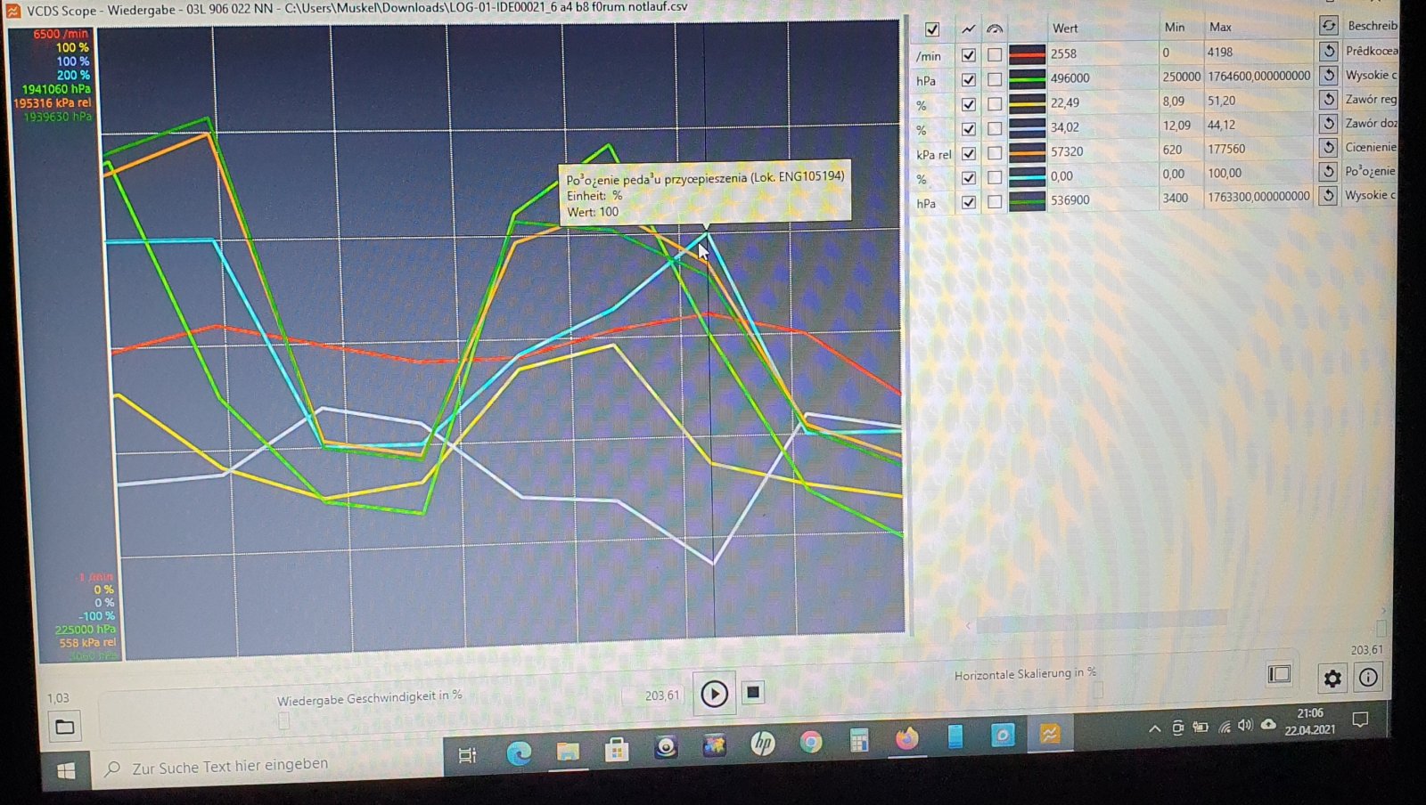

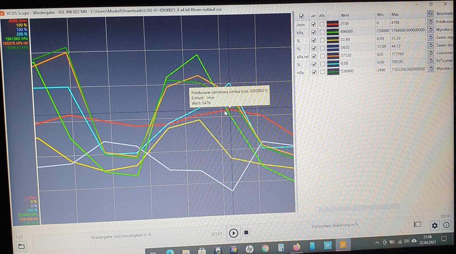

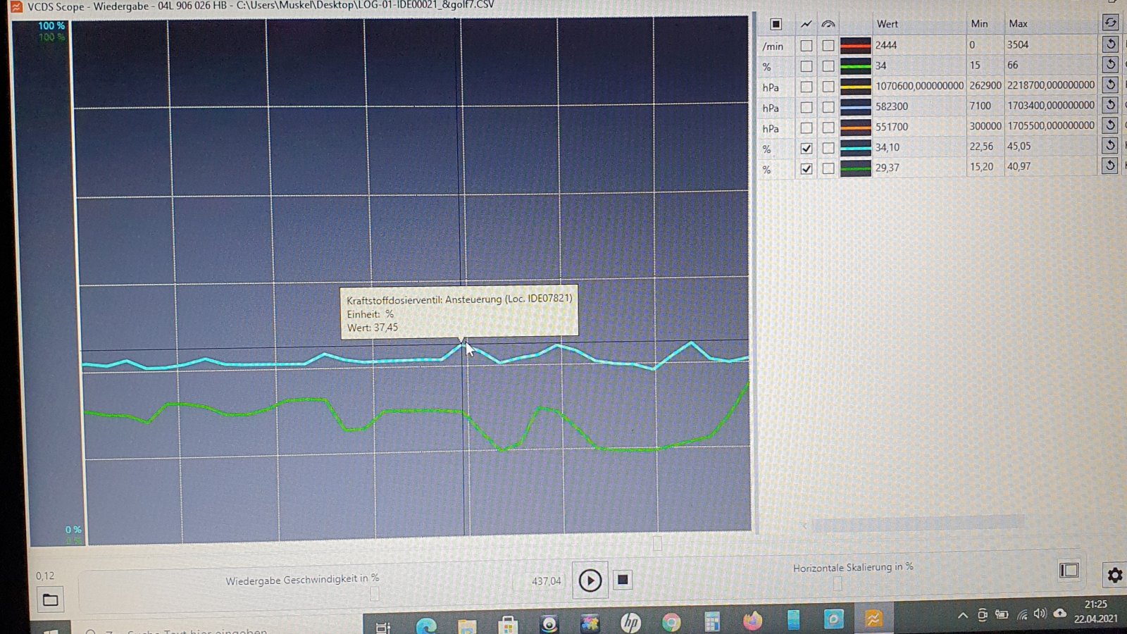

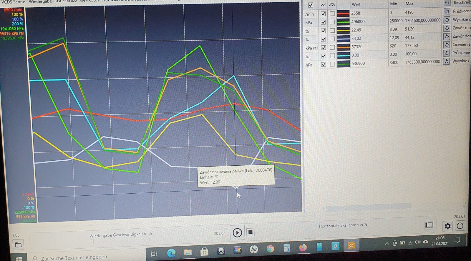

Muskel1 Opublikowano 22 Kwietnia 2021 Opublikowano 22 Kwietnia 2021 (edytowane) To jest normalne, że ciśnienie rzeczywiste czasem jest wyższe niż wymagane. Tak musi być. Moim zdaniem zawór dozujący na pompie zachowuje się nietypowo względem zaworu regulującego na listwie. W ostatnim zdjęciu (przykładowe z Golfa 7) widać jak powinien się zachowywać. W czasie jazdy ze stałym obciążeniem i prędkością pracują one równolegle. W momencie dodania gazu zawór dozujący otwiera a zawór na listwie zamyka i na odwrót. Widać to na ostatnim zdjęciu, dwie linie, które są jakby odwrotnością. U Ciebie zawór dozujący w ostatnich sekundach loga pomimo przyspieszania i 100% położenia pedału gazu nagle zamknął (moment złapania notlaufa). To są moje przypuszczenia. Możliwe, że zawór dozujący ma jakąś usterkę lub okablowanie lub sterowanie nim. Edytowane 22 Kwietnia 2021 przez Muskel1

Muskel1 Opublikowano 23 Kwietnia 2021 Opublikowano 23 Kwietnia 2021 Wygląda na to, że pompa cr nie pompuje należytego ciśnienia. Tyko kilkukrotnie ciśnienie rzeczywiste było wyższe niż wymagane (rzeczywiste powinno być prawie zawsze wyższe niż wymagane). Finalnie różnica pomiędzy rzeczywistym a wymaganym wyniosła ponad 300 Bar co doprowadziło do posadzenia błędu.
Aciekk Opublikowano 23 Kwietnia 2021 Autor Opublikowano 23 Kwietnia 2021 Czyli nie kombinowac tylko odrazu dac do kogos kto sie zna niech wymienia pompe ? Czy probowac ten czujnik wymienic ?
Muskel1 Opublikowano 23 Kwietnia 2021 Opublikowano 23 Kwietnia 2021 System CR działa podobnie jak kompresor powietrza ze zbiornikiem, gdzie rura/szyna rail spełnia zadanie zbiornika. System ten pracuje z lekkim nadmiarem ciśnienia, u Ciebie jest go prawie cały czas lekki niedomiar (co z koleii przykuwa moją uwagę do tych pomp przed CR). Wątpię, żeby to było błędne wskazanie czujnika. Jeżeli go wymienisz będzie co prawda pewność, że to nie on ale z drugiej strony, jeżeli to nie on, to jest to dodatkowy koszt.
