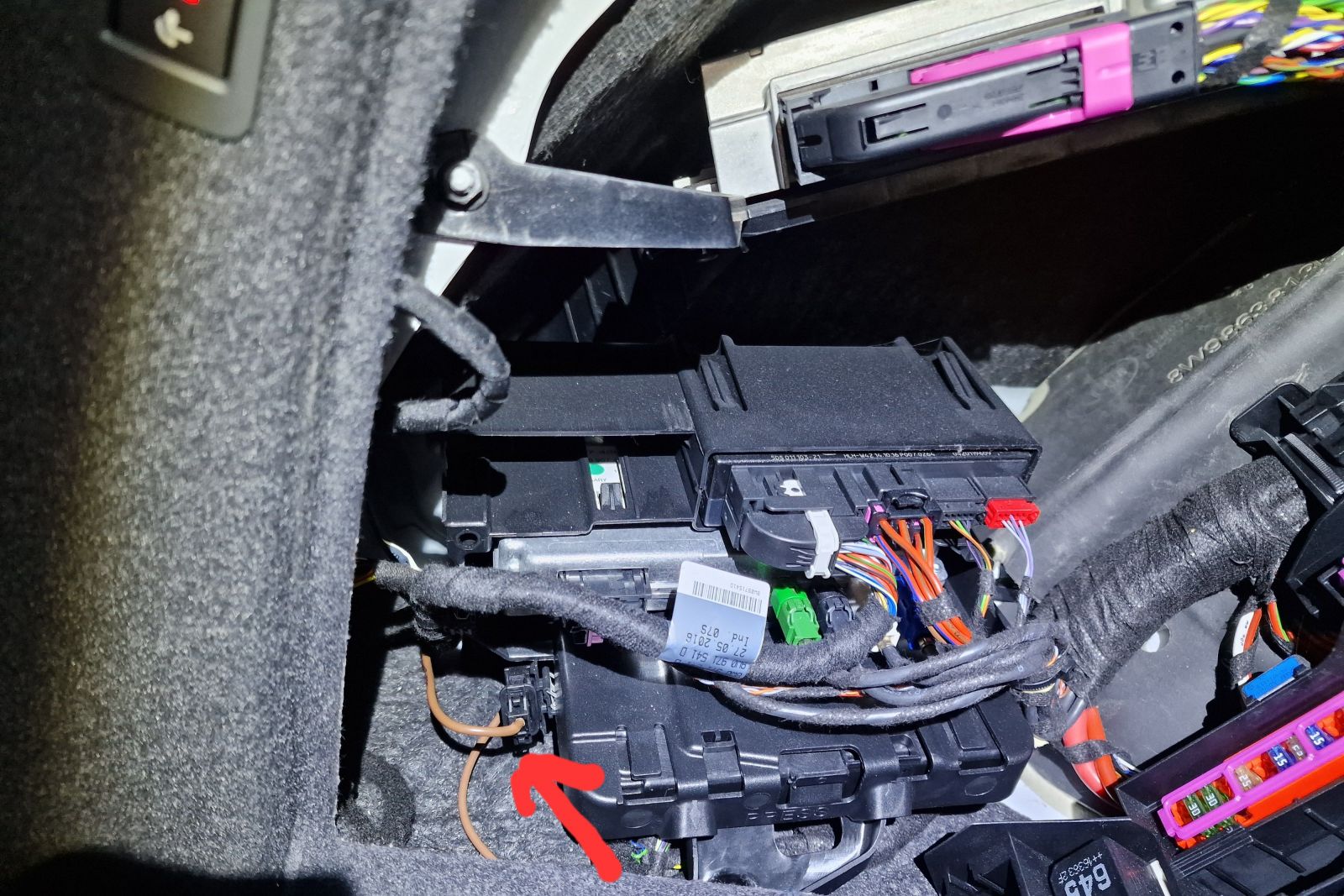

pl_adamk Opublikowano 2 Marca Opublikowano 2 Marca (edytowane) Cześć, jeszcze jedno pytanie. Od wiązki haka odchodzi pojedyncza żyła, wygląda na masę. Gdzie powinna trafić? Edytowane 2 Marca przez pl_adamk
Muskel1 Opublikowano 2 Marca Opublikowano 2 Marca Oryginalnie wpięty jest z boku uchwytu na sterowniki, do wtyczki przewodu masowego, który idzie w wiązce i później na połączenie masowe. Możesz go teoretycznie wpiąć obojętnie gdzie na punkt masowy, chyba że chcesz jak w oryginale, to będziesz musiał dokupić pasującą wtyczkę i dociągnąć do niej przewód masowy z punktu masy na karoserii. 1
pl_adamk Opublikowano 3 Marca Opublikowano 3 Marca Namierzyłem nr. gniazda: 1J0972761, przewód 4mm2 do masy, muszę ogarnąć to jakoś ładnie.
Muskel1 Opublikowano 3 Marca Opublikowano 3 Marca Tak, zgadza się. Z tej wtyczki przewód puścisz do punktu masy (50 na rys.) w lewym boczki i będzie jak w oryginale
