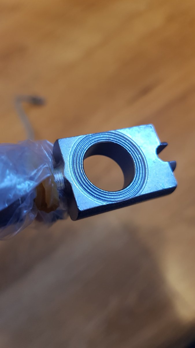

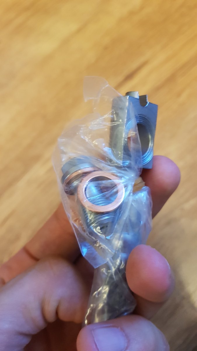

Marcin13 Opublikowano 21 Maja 2021 Autor Opublikowano 21 Maja 2021 Dziś odebrałem auto. Winna była pompa abs. Przy okazji wymienione zostały elastyczne przewody z przodu. Zakupiłem tylny metalowo-elastyczny lecz tu mam dylemat. 3 lata temu wymieniłem tylny lewy na trw phd945 i tam podkładki były aluminiowe, zespolone z śrubą. Teraz na prawe koło kupiłem trw phd944 i ma już końcówkę z miedzianymi podkładkami....Czy nie będzie to korodowalo z alu zaciskiem? Trw zmieniło przewód albo to jakaś podróbka...
Marcin13 Opublikowano 21 Maja 2021 Autor Opublikowano 21 Maja 2021 Zakładać taki czy szukać z aluminiowymi podkładkami?
