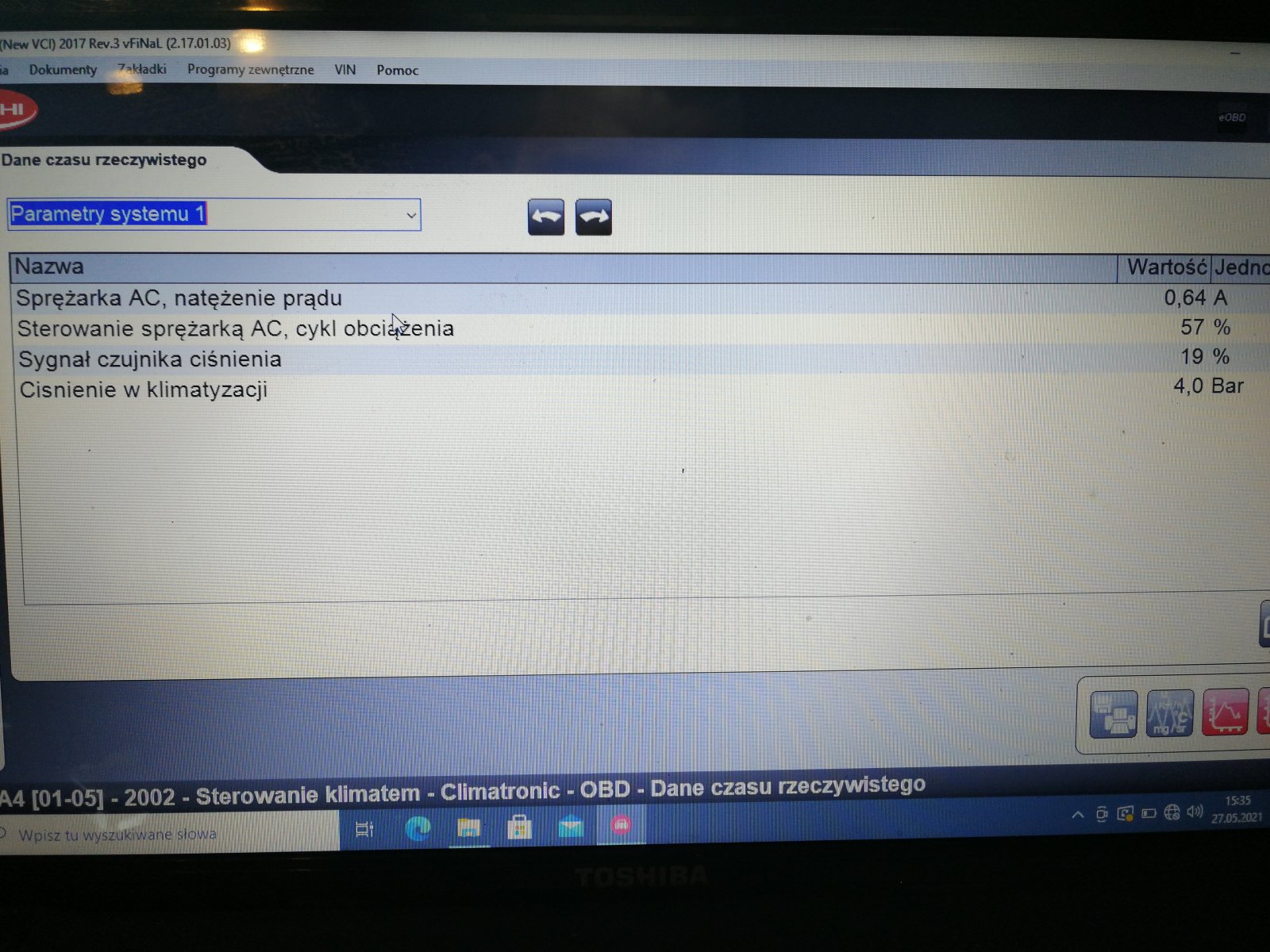

Witam. Nie działa klimatyzacja. Nie załącza się sprężarka ani wentylator. Można włączyć i włączyć przycisk econ. Jak sprawdzić czy sprężarka zakończyła żywot. Gdzie jeszcze mogę szukać przyczyny problemu. Błędów nie ma.

Nawet jak robię test komputerem wentylatora to wentylator nie włącza się.

Witam . Ja ze swoją też mam problem,jest nabita i szczelna,ale problem jest tego typu ,że nie załącza sprężarka i cały czas się świeci Econ. Wiem, że nie ma napięcia w kostce i teraz nie wiem gdzie szukać przyczyny czy ktoś miał taki przypadek i coś wie na ten temat. Pozdrawiam

Pewnie uszkodzony czujnik ciśnienia podłącz kompa i zobacz błędy
Na początek sprawdź bezpiecznik od czujnika ciśnienia, chyba nr 6. Jeśli bezpiecznik ok, to może być uszkodzony czujnik. sprawdź wtedy błędy vagiem
Kolego bezpiecznik cały,czujnik całkiem nówka.
może czynnika nie masz. Odczytaj błędy
To że czujnik nówka o niczym nie świadczy, odczytaj błedy i tak jak napisał bobikos musicz być pewny ze jest czynnik chłodniczy
