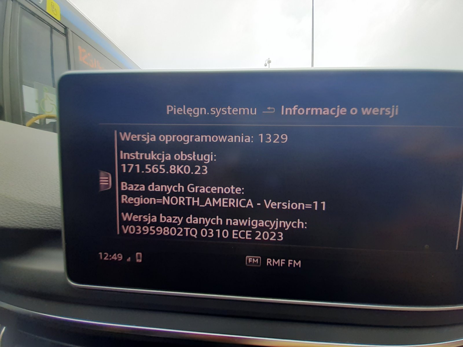

kiwip Opublikowano 10 Kwietnia 2023 Opublikowano 10 Kwietnia 2023 Witam. 1.Czy tak ustawiony region ma jakieś znaczenie?? 2. Czy jest to najnowsze oprogramowanie?
lukaszdutka Opublikowano 11 Kwietnia 2023 Opublikowano 11 Kwietnia 2023 Mapy masz najnowsze, a gracenote możesz zastąpić na EU https://mibsolution.one/#/1/16
kiwip Opublikowano 11 Kwietnia 2023 Opublikowano 11 Kwietnia 2023 Godzinę temu, lukaszdutka napisał(a): Mapy masz najnowsze, a gracenote możesz zastąpić na EU https://mibsolution.one/#/1/16 A czy zmiana gracenote coś zmieni? Czy to bez znaczenia jaka jest?
