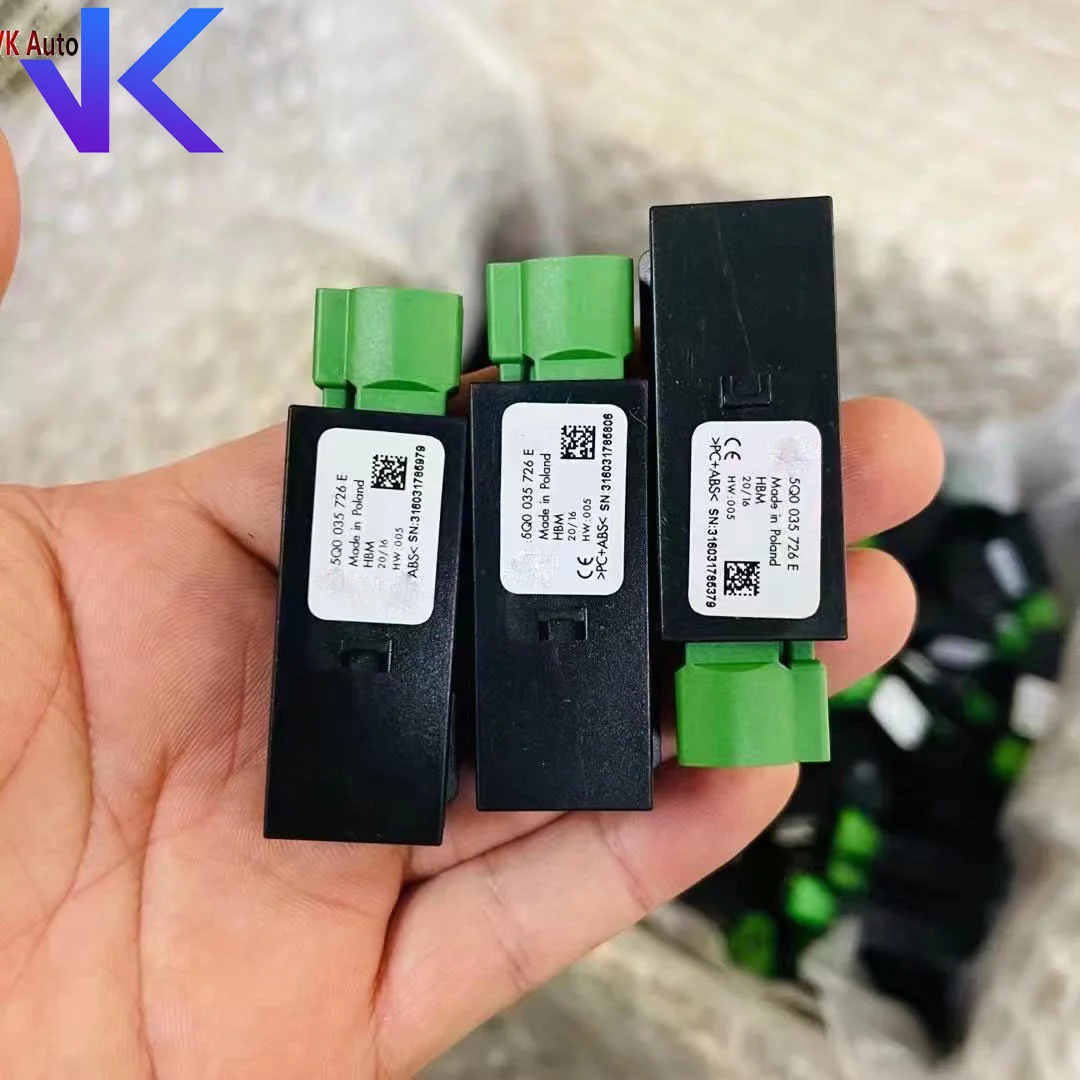

Mam i ja. Android auto działa zrobiłem koniec końców na porcie usb z golfa,Passata itd 5Q0035726E.
Nie podnosiłem wersji softu,wgrałem samego miba 3.5.0 trochę rzeźby i jest jak z fabryki. Zaadaptowałem ten port w miejsce fabrycznego.

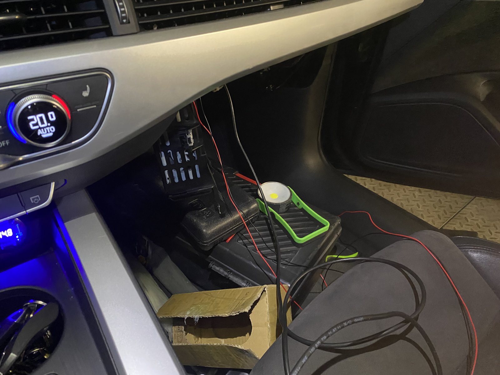

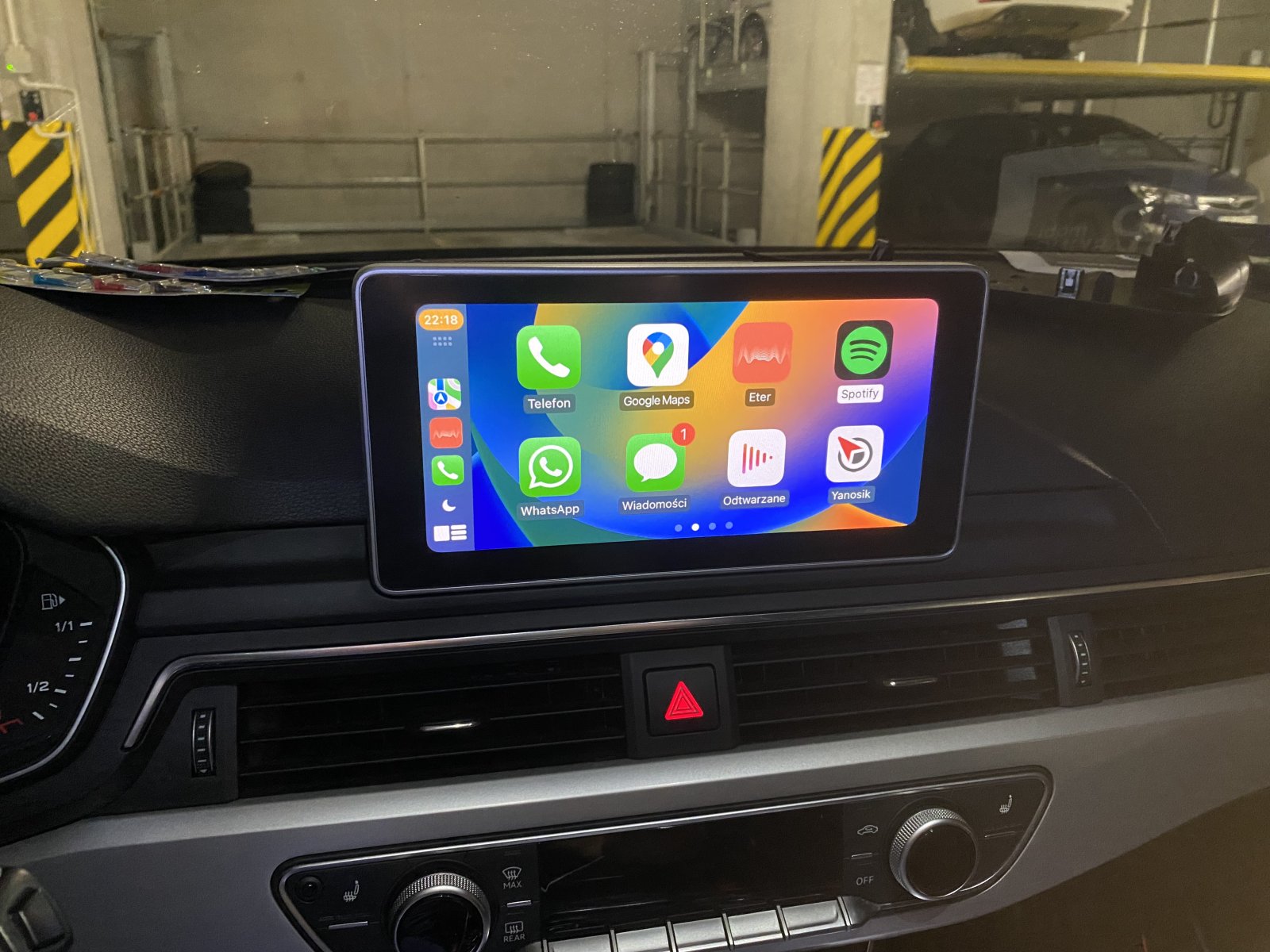

Panowie, pozwólcie, że i ja dorzucę coś od siebie. Generalnie wszystkie informacje o tym jak aktywować CarPlay znajdują się w tym wątku i wystarczy tylko poszukać. Posiłkowałem się również wpisami z niemieckiego forum link. Kroki:
1. Zacząłem od zaktualizowania wersji oprogramowania. W samochodzie miałem wersję softu 3241 i zaktualizowałem do wersji 3344. Nie robiłem update do wersji 3346. Z informacji z forum wynika, że różnice między wersjami są marginalne a każda aktualizacja niesie ze sobą niewielkie ryzyko. Z potwierdzonych informacji z niemieckiego forum wynika, że Carplay uruchomi się nawet na wersji 2161.
2. W kolejny kroku wgrałem M.I.B. wersja 3.5.0. plus patch odpowiedni dla mojego softu. Miałem drobne obawy, czy warto korzystać z tej wersji bo była wypuszczona dosłownie 4 dni wcześniej ale bezzasadne. Wgranie M.I.B, backup + patch przebiegły bez zakłóceń, na koniec puściłem jeszcze SVM fix. Według informacji z forum, błąd można usunąć za pomocą VCDSa i przeliczania na kalkulatorze szesnastkowym ale po co się męczyć :) BTW. Kody aktywują się niezależnie od posiadania gniazda USB z transferem danych.
3. Dla sportu wgrałem również najnowsze mapy (linki do znalezienia w wątku). Zawartość przekracza już 32 gb, więc trzeba posłużyć się kartą 64 gb. Prawdopodobnie można wyrzucić jakiś kraje, których nie chce się aktualizować (przykładowo Rosja waży 6 gb) ale nie chciało mi się sprawdzać czy tak jest rzeczywiście a karta kosztowała 25 zł.
4. Bardzo ważne! Do każdej z wymienionych wyżej czynności należy bezwzględnie podpiąć prostownik. Aktualizacja map trwała ponad 40 minut i pod koniec prostownik podawał ponad 6 A a napięcie wahało się między 12.3 - 12.4 V. Na niemieckim forum widziałem info, że do aktualizacji softu oraz M.I.B. z patchem nie powinno włączać się silnika. Nie wiem czy to prawda, wolałem nie sprawdzać. Jedynie aktualizację map można przeprowadzić nawet w czasie jazdy.

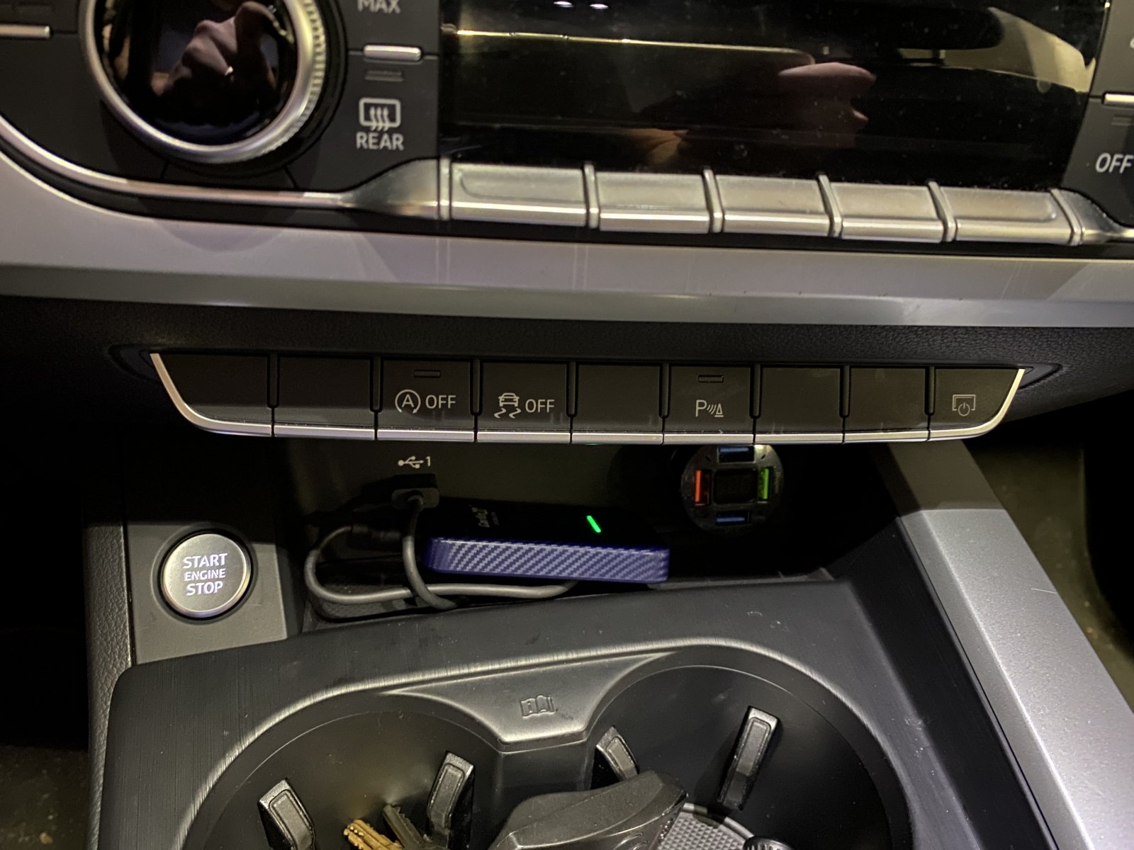

5. W samochodzie posiadam jedynie gniazdo do ładowania. Przez chwile rozważałem instalację podwójnego gniazda w podłokietniku ale niemałe koszty plus potrzeba rozkręcenia tylu elementów jakoś nie zachęcały. Całe szczęście ktoś, chyba na 3 stronie wątku, wrzucił info plus filmik o możliwości montażu gniazda z VW. Poniżej wklejam link do oferty z Aliexpress. Za komplet gniazdo + przewód zapłaciłem 170 zł a przesyłka przyszła w 10 dni.
6. Prowizorycznie gniazdo trzymałem w schowku ale wyglądało na straszne druciarstwo. Postanowiłem zamontować gniazdo w podłokietniku korzystając z porad pana z Włoch. Ale i to ostatecznie sobie odpuściłem, zamontowałem gniazdo w półce przed tunelem środkowym. Na allegro kupiłem za 80 zł półkę z otworem pod USB (8W1 864 131 C) a sam montaż to już żaden problem. Demontaż schowka i tunelu środkowego, godzina pracy.
7. W ostatnim kroku kupiłem Carlinkit 4.0. Pomimo różnych opinii w necie, ja nie zauważyłem żadnych problemów przy korzystaniu. Żadnych lagów ani zawieszania. W tej samej chwili włączam Spotify, Yanosika oraz Google Maps i nie widzę żadnych opóźnień.
8. Koszty instalacji wyniosły 250 zł, Carlinkit nie liczę ponieważ nie jest niezbędny do działania Carplay.

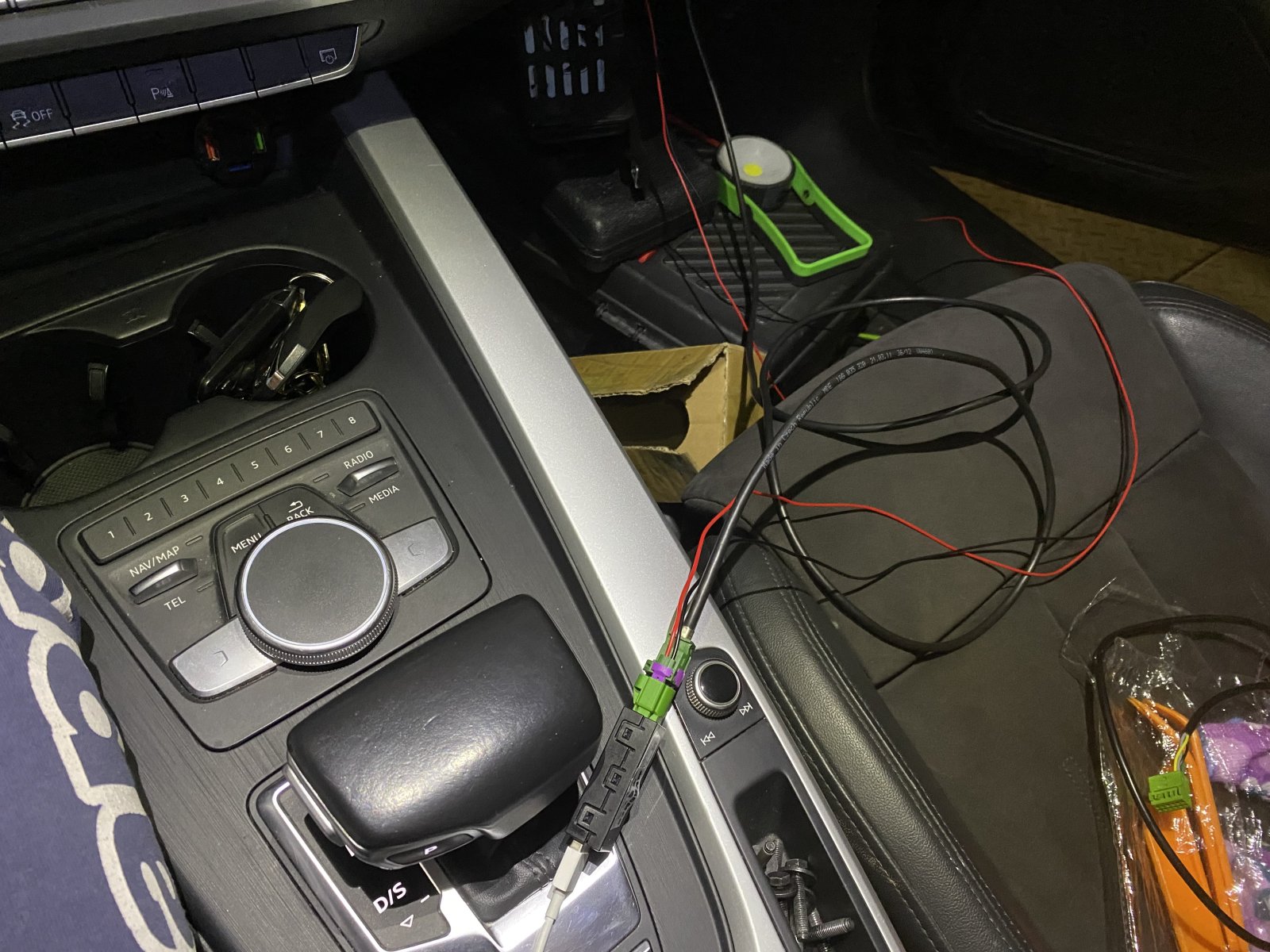

Fajnie że potwierdziłeś moje przypuszczenia, że ten port USB z VW Golfa pasuje do gniazda w półce praktycznie plug&play. Zastanawiam się jeszcze czy zrobić USB w półce i korzystać z AC/AA po kablu czy jednak schować gdzieś gniazdo USB z Carlinkit (w schowku lub w podłokietniku z małą przeróbką obecnego modułu z USB) i mieć bezprzewodowo. Wiem że można zrobić jak u ciebie ale nie chce pozostawiać na widoku Carlinkita, a podłączanie go za każdym razem po wejściu do auta mija się trochę z funkcjonalnością tego urządzenia.
Zależy jak jeździsz, mi po mieście osobiście przeszkadza trochę brak bezprzewodowości, ale jak gdzieś tylko trochę dalej to telefon przy korzystaniu z CP/AA i tak trzeba ładować więc...
Jak by ktoś chciał przerabiać tak jak na filmiku z kablem od golfa to kabel z vw jest za krótki żeby starczyć do podłokietnika audi.
Kabel, który dostałem z Aliexpress ma trochę ponad 2 metry i wystarcza z zapasem, żeby podłączyć USB w podłokietniku. Sprawdzone empirycznie.
Ja kupowałem używany ori z golfa i tam był krótki kabel
