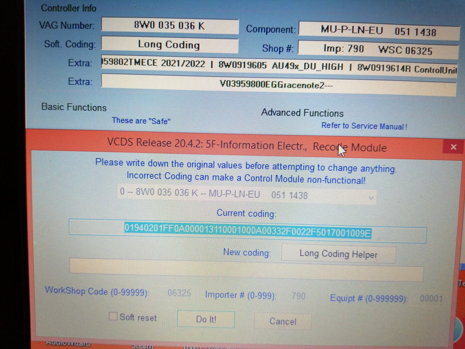

Pellek 1 Opublikowano 11 Września 2021 Udostępnij Opublikowano 11 Września 2021 Podbijam temat po aktualizacji VC oraz MMI przestało mi działać rozpoznawanie znaków, ktoś może ma jakiś pomysł na to znikło wgl z asysty kierowcy w mmi? Oto moje kodowanie 5F Odnośnik do komentarza Udostępnij na innych stronach Więcej opcji udostępniania...

Pellek 1 Opublikowano 11 Września 2021 Udostępnij Opublikowano 11 Września 2021 14 minut temu, Muskel1 napisał: Co dokładnie wyłączyłeš i gdzie? Tzn. że nie miałeś fabrycznie rozpoznawania znaków i uruchomiłeś kodowaniem? W sterowniku 5F wyłączyłem bajt 24 - bit 6, i tak fabrycznie niemiałem ale włączałem kodowaniem Odnośnik do komentarza Udostępnij na innych stronach Więcej opcji udostępniania...
